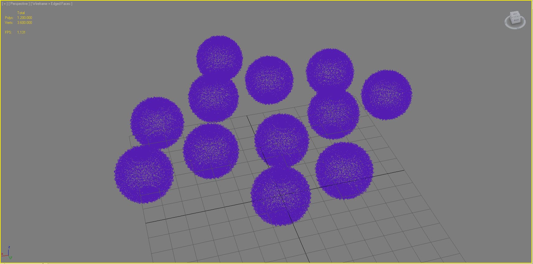

    Por otro lado, te hice un proxy con un objeto que tiene 1.650.690 polígonos y con 100.000 Faces in preview. Si con este no tienes problemas es probable que te está dando algún error la creación de los proxys. descarga.
Nombre: captura con statics.jpg
Visitas: 412
Tamaño: 134.8 KB
    Última edición por danieluy; 26-01-2011 a las 11:58

    Con respecto a lo de algún proxie de uno de mis modelos, no creo que haya problema alguno con ellos, no me tomen a mal, es solo que mis modelos no son tan complejos para tener la necesidad de crearles proxies. Los problemas que he tenido, es para ser más exacto el Arch model 001 del vol 31 de Evermotion y con los mismos de su clase.
    Y por último utilice tu proxie, y me sorprendió que no haya presentado problema alguno en mí escena.
    Entonces el tema es de la creación de mis proxies, me imagino.
