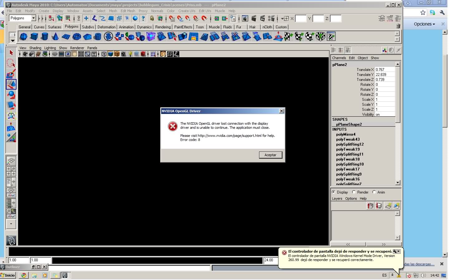

    Error con gt 240
    Es lo mismo que había publicado en todo menos infografía pero ahora por surte pude tomar una captura, que quizás de más idea de lo que trata el problema, me compré una Nvidia gt240 (me había comprado la gts250 pero la tuve que devolver, con el dolor de mi corazón) y me tira errores de vez en cuando, por lo general el proble se estimula cuando veo videos de YouTube, la pantalla se congela, y se ve uno que otro píxel loco como quebrado, sin el color correspondiente y grande, (les digo píxel, son cuadrdos y rectángulos) y muere.
    El audio hace como trtrtrtrtrtrr molestoso, y a veces se recupera y dice algo parecido a, el driver de Nvidia 260.99 dejo de funcionar, pero se ha recuperado correctamente o algo así, he probado con todos los drivers desde los más antiguos en la página de Nvidia, y es lo mismo.
    Tengo w7 x64, y como supondrán es un infierno trabajar voy muy bien, y se pega la condenada tarjeta, un amigo dice puede ser la fuente de poder, que es de 450w pero en watts reales está por los 140 si no me equivoco, o sea claramente tengo falencia de poder, pero quiero asegurarme bien que sea esto, para no seguir perdiendo dinero.

    Bueno, veamos. La fuente seguro que no es, tienes watios de sobra. Descárgate la aplicación Ccleaner, desinstala los drivers reinicia y lo pasas, tanto la limpieza de archivos como la del registro. Y por último instala los drivers más modernos que tenga Nvidia en su página.
    Algunas veces ocurre que cuando has desinstalado los drivers antiguos algunas librerías no se eliminan y entran en conflicto con las nuevas (experiencia personal).
    Dime se te ha servido de algo.
    Edito: asegúrate antes de nada que tienes correctamente pinchada la gráfica.

    Gracias por la respuesta, si he hecho eso, desintalar drivers limpiar registro, y comencé a probar driver por driver desde el más antiguo en la página de Nvidia, y nada. También me conseguí otra placa madre una Asrock n68-s ucc y me pasa exactamente lo mismo. Lo de la fuente, hay algo que se llama watts reales, o al menos así le dicen, me explicaban que estos reales son los que pasan dirctamente como alimentación a la placa, y los watts normales, son lo que resulta de un almacenamiento de energía, obviamente esto se almacena si hay excedente, pero al haber un consumo mayor del que la fuente puede entregar directamente, esta energía sobrante no se junta, y pide más. La página de Nvidia dice que corre con 300 watts reales, y si no me equivocó al leer la etiqueta, tengo una de 125 watts.
