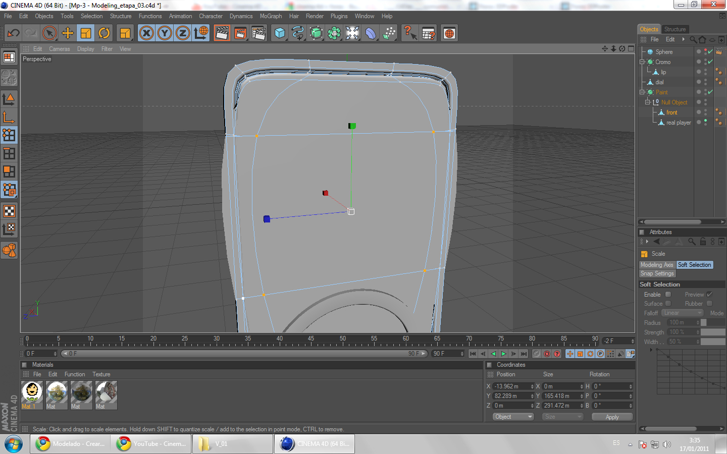

    Hola. Mi problema es el siguiente: Estoy haciendo un tutorial de Cinema que consiste en modelar un mp3 pero al llegar a la parte de hacer la pantalla del objeto en el video modifica la posición de los vértices de los polígonos (hacia arriba y laterales) sin que se le deforme el objeto, pero cuando yo quiero hacerlos polígonos se me rompen, se arrugan al acercar los vértices. Aquí les dejo una captura de mi pantalla para que puedan visualizar que es lo que me pasa.
    Si desbloqueo el hipernurbs que tiene colocada la forma, puedo mover libremente los vértices, pero no me responden a la forma que necesito y luego se me rompen los polígonos.
    Durante todo el tutorial, se ve que su mp3 tiene el hipernerbs colocado, pero con una grilla celeste que lo rodea, pero a mí no me aparece de la misma manera. No sé si es algo de settings o cuál es el problema.
    Les dejo el enlace del video por si quieren observarlo. En el min. 5:22 comienza a explicar la parte de la que les hablo. http://www.youtube.com/watch?v=odaqfu2cqxy.
    Agradeseria mucho si puedan darme una mano con esto. Muchas gracias y felicitaciones a todos los que hacen este sitio, es genial. Saludos, eww.
