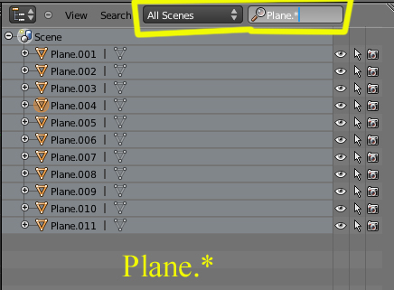

    Lo que sí he descubierto, es que, sí, por ejemplo, lo que tienes repetido son planos o cubos, y todos tienen el mismo nombre al principio. Cube, Cube.001, puedes escribir en el buscar (la lupa) como si fuera código ms-dos. Por ejemplo, para que aparezcan todos los planos que he duplicado se escribe plane.* y solo te quedarán esos archivos a la vista, así es más difícil equivocarse.
    O plane*.
    O plane*.
    Sí, eso lo descubrí esta tarde, pero, si bien mejora la situación, sigues teniendo que elegir uno por uno, tan difícil es tener, al menos, lo que teníamos en el antiguo Blender?
