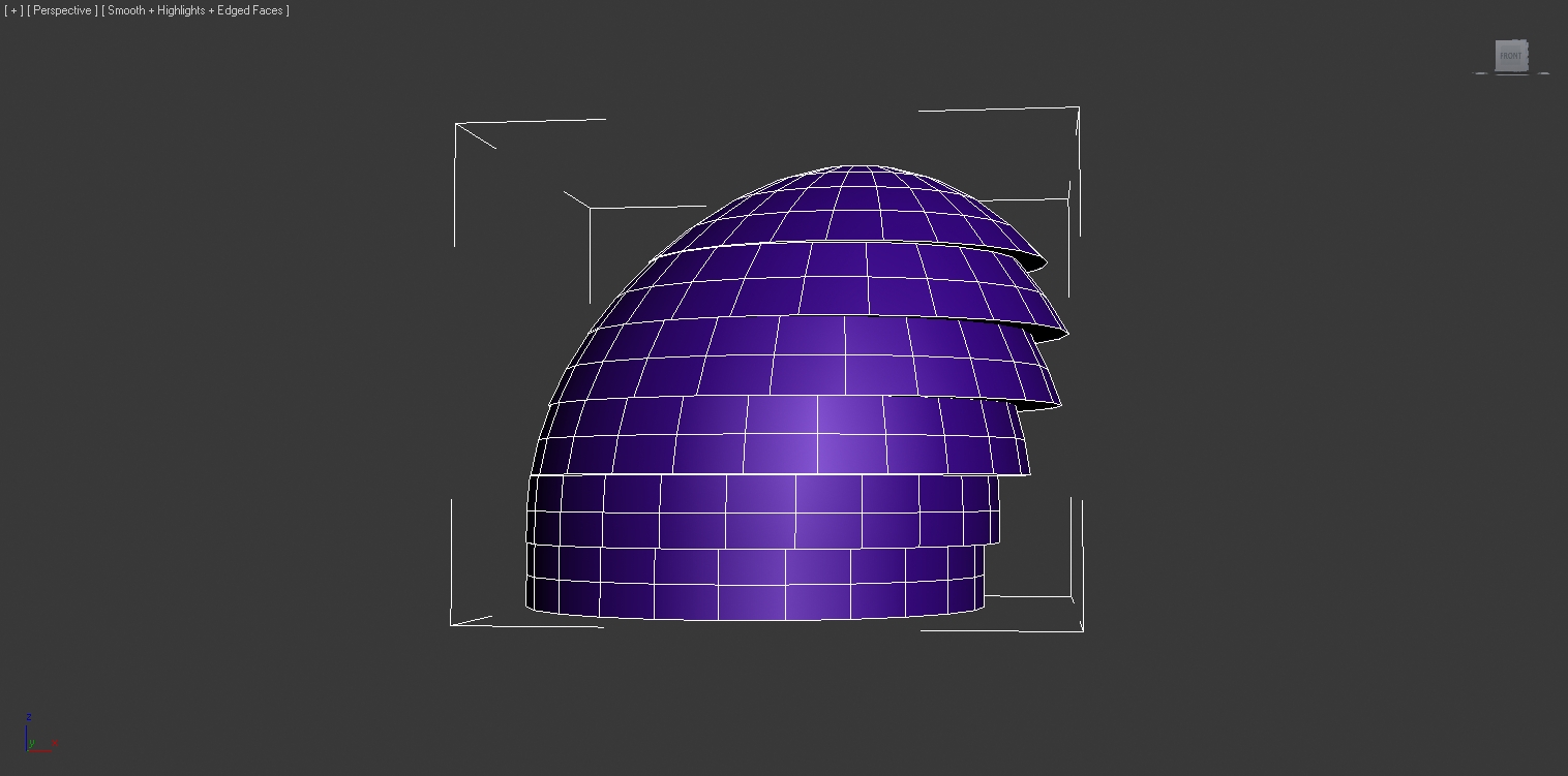

    Mas o menos fácil, te explico cómo lo he hecho, empiezas con un objeto primitivo capsule, le metes los segmentos necesarios, y cada 2 filas de polígonos le vas metiendo un bevel, cuando tengas todos luego los vas moviendo hacia la izkierda para que se ajusten en la curva, después separo todas las piezas, y le meto un fdbox para ajustar la forma final.
    Te adjunto imagen.

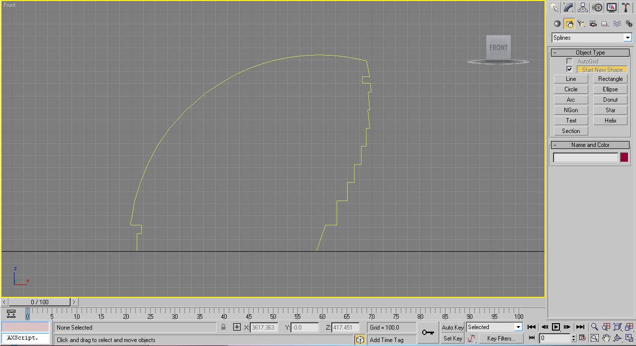

    Mira tengo dibujada la silueta en la parte del centro de ese edificio, será que ayude de algo? Aquí te dejo la imagen, a ver si facilitaría el modelado.

    Bueno, pues por el momento lo que te puedo decir es que, si quieres que en el capsule puedas hacer bevel tienes que pasarlo a edit poly.
    La Spline que has creado tu la puedes usar de referencia para adaptar la geometría con más precisión, pero modelatelo a partir de una capsule te será más sencillo.
