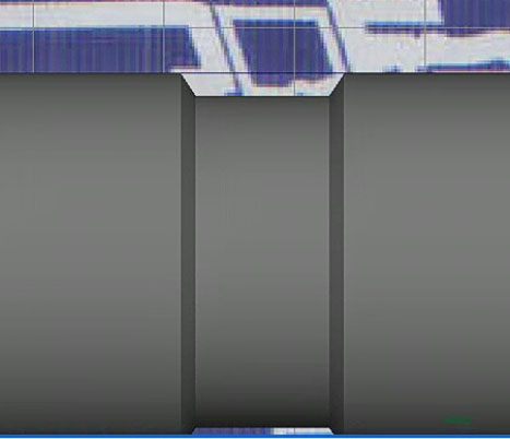

    Wink Como hago que mi imagen se vea como la de este ejemplo?
    Buenas noches. Estoy siguiendo este tutorial de Autodesk Maya 2009, pero noto que mi imagen no se ve como a la persona que realizo el tutorial.
    A continuación, les dejo dos imágenes para que me entiendan mejor lo que pido.
    En la imagen llamada sombra_1 es la que estoy realizando yo y la imagen que se llama sombra_2, es de la persona que realizo el tutorial. Como notaran en la imagen sombra_2, se notan claramente los dos bordes que están en paralelo al centro de la imagen, pero en la que yo realizo, no se notan casi esas sombras o detalles.
    Alguien por aquí en el foro me podría indicar la manera de configurar Maya para que se me vea la imagen como en el tutorial, tiene que ver con la forma en que está dispuesta la iluminación sobre el objeto.
    Se agradece toda respuesta que me puedan dar y si es detallada mejor aún, porque no soy muy conocedor de este programa. Gracias.

    No creo que tenga que ver con iluminación, más bien con normales. Selecciona todos los Edges que forman el borde y anda al menú normals, Harden Edge.

    Gracias Xian, es eso, como hago para que siempre que cree un objeto, me salga así con Harden Edge, o sea ponerlo como prefeterminado.

    Hola amigo. Lo que pasa con tu modelo es que está suavizado. Puedes corregirlo de 2 maneras.
    1) la que te recomiendo es que selecciones la Autodesk Maya, aprietes la tecla 1 y utilices la herramienta offset Edge loop tool. Haz cliz sobre la arista que se ve primera de izquierda a derecha y mueve el mouse hasta que quede lo más apretado posible sin que sea todouna misma arista. Haz lo mismo con el resto de las aristas.
    2) la otra opción es que solo aprietes 1 con la Maya seleccionada.
    Espero haberte ayudado.
    Avisa si sirvió.

    Gracias por la respuesta, la opción dos que me distes no es, porque ya lo he intentado y no se ve igual. Cuando tenga tiempo probaré la opción 1. Gracias de nuevo.

    Si, la subdivisión funciona, pero no es el problema en este caso.

    Sino puede seleccionar para renderizar con Maya software que no renderiza suavizados.
