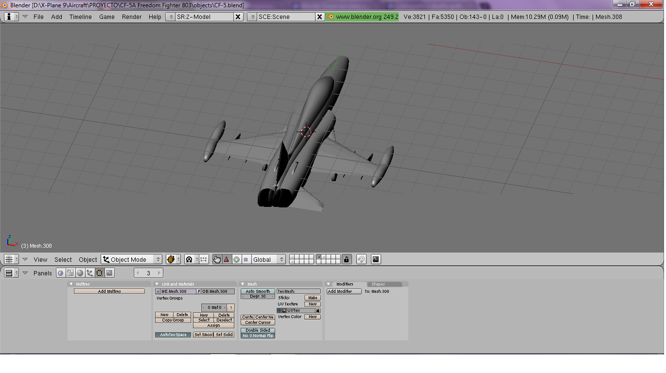

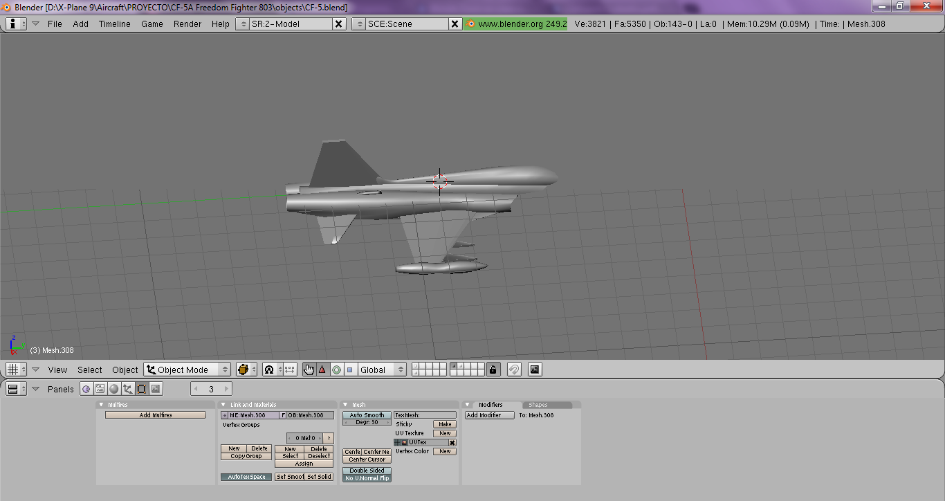

    Hola. Tengo un problema con las vistas 3d en Blender. Para empezar diré que no soy experto en este programa, ya que yo uso Maya habitualmente, pero por un plug de exportación que solo existe para Blender me he visto obligado a usarlo.
    Pues bien, estay modelando, mejor dicho remodelando y adaptando un avión, para que finalmente sea exportado al simulador x-plane 9.
    Ayer empecé con el trabajo, lo guarde y al abrirlo hoy la ventana de 3d se ve extraña, el modelo esta cortado por lo lados o algo parecido. Puede que haya tocado algo o no sé, pero me estoy volviendo loco para trabajar en condiciones.
    Tal vez sea Fov o algo por el estilo, pero no sé cómo ajustarlo en Blender.
    Alguien sabe algo para solucionar este problema? Saludos.
    Adjunto varios pantallazos para que se vea el problema.

    En 3d view: View > view properties > view Camera > aumenta los valores de clip end, deben estar muy bajos para la escala de tu escena. Saludos y ánimo con Blender.

    Muchas gracias, por lo visto tenía ese valor en 10 cuando lo normal es que tendría que estar en 500, muy extraño, creo que toque algo sin querer cuando quite el grid.
