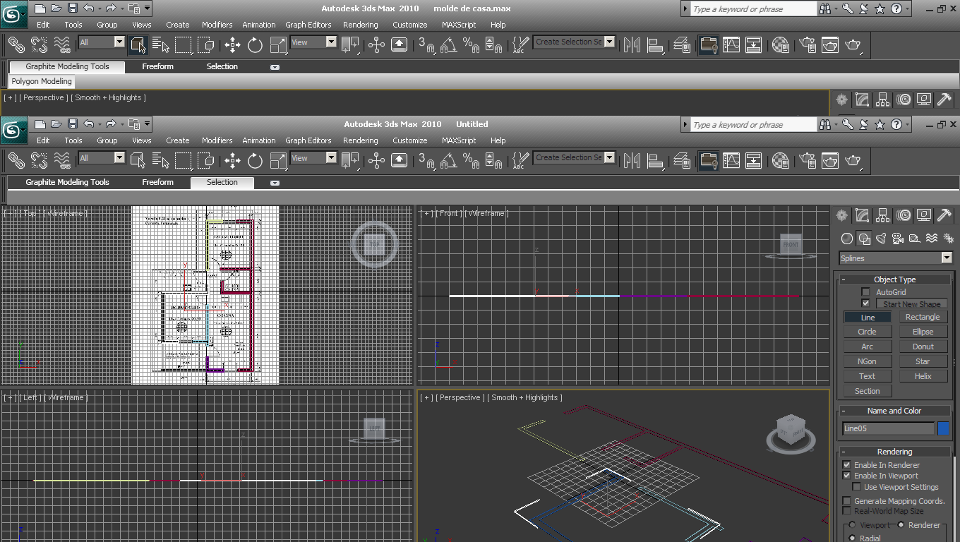

Estoy trabajando con una imagen de una casa claro solo las líneas me olvide cómo decirle.
Ya lo marco todo con líneas, pero antes de empezar a sobre marcar le doy click en la opción rendering.
Enable in render y enable viewport.
Ya después de terminar de marcar me queda así:

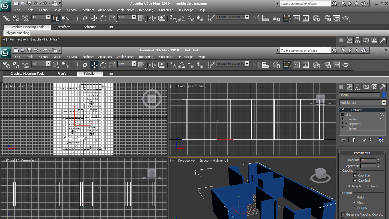

Bueno sigo y después le doy en la opción atash y extrude y me queda así:
De ay continuo le doy en Editable Poly, selecciono Edge de ay en conect, y ya le doy en polígono.

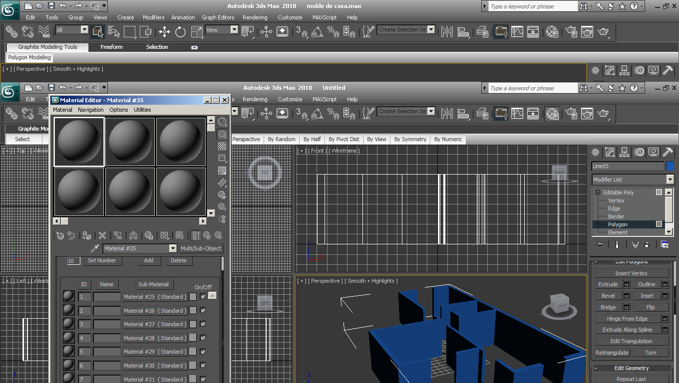

Después de eso le quiero colocar textura a cada polígono le dicen textura avanzada o algo así.
Le doy sus respectivo id a cada uno solo marco asta 4.
Ya que puedo seleccionar varios para darle un solo número lo aprendí eso en este foro en tutorial.
Le doy a editor de materiales:
Continuo con get material,multi/sub-object.
Coloco las texturas dependiendo de los id y les doy para visualisar sobre el objeto en si trabajado y no se puede visualizar.
Claro dije será cosa nada más de renderizar.
Y no, me salió este anuncio a la hora de renderizar.
Dice sea el caso que no se vea la imagen).
the following object requiere map coordinates and may not render correctly:
(uvw 1):line05.
