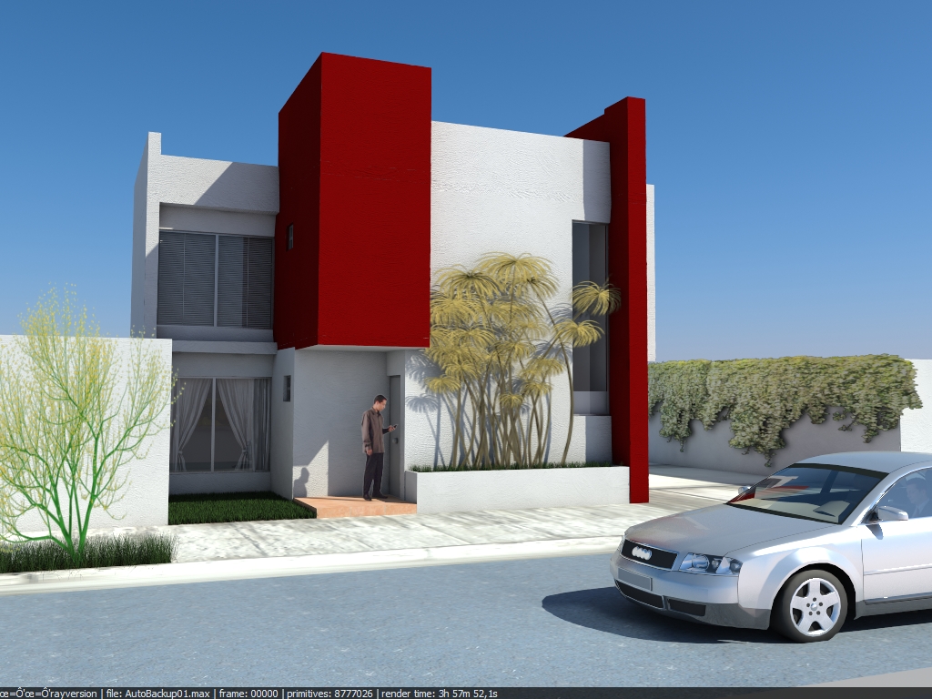

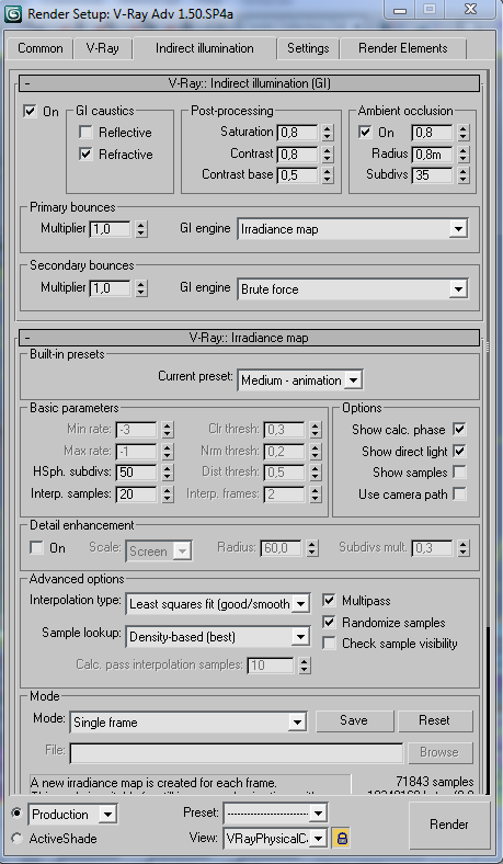

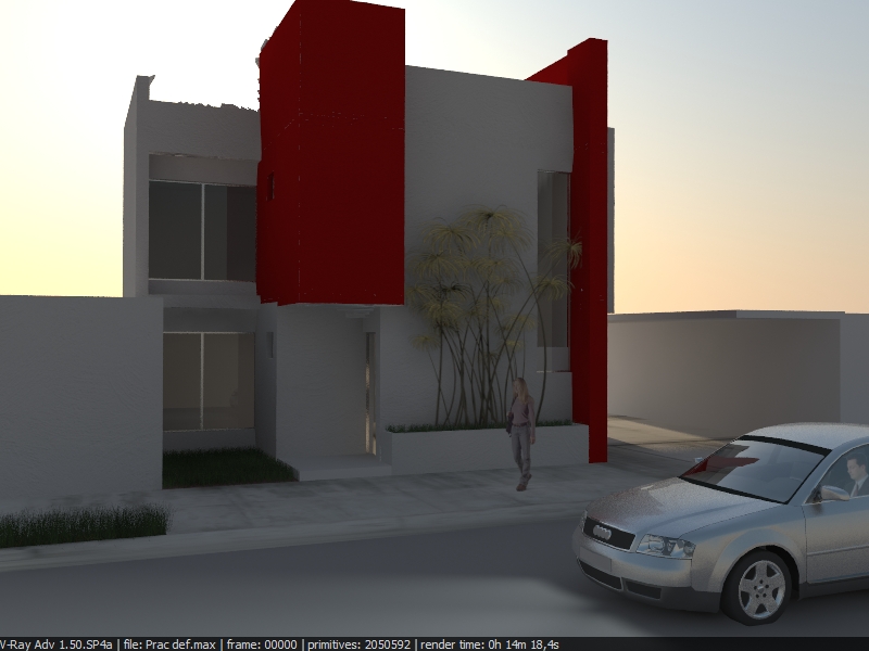

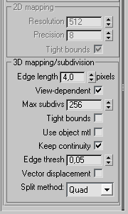

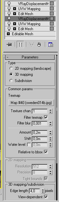

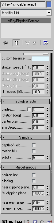

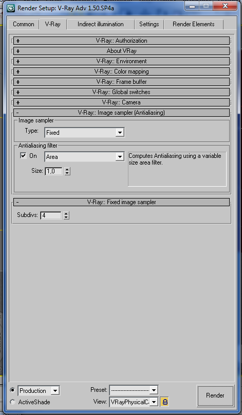

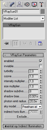

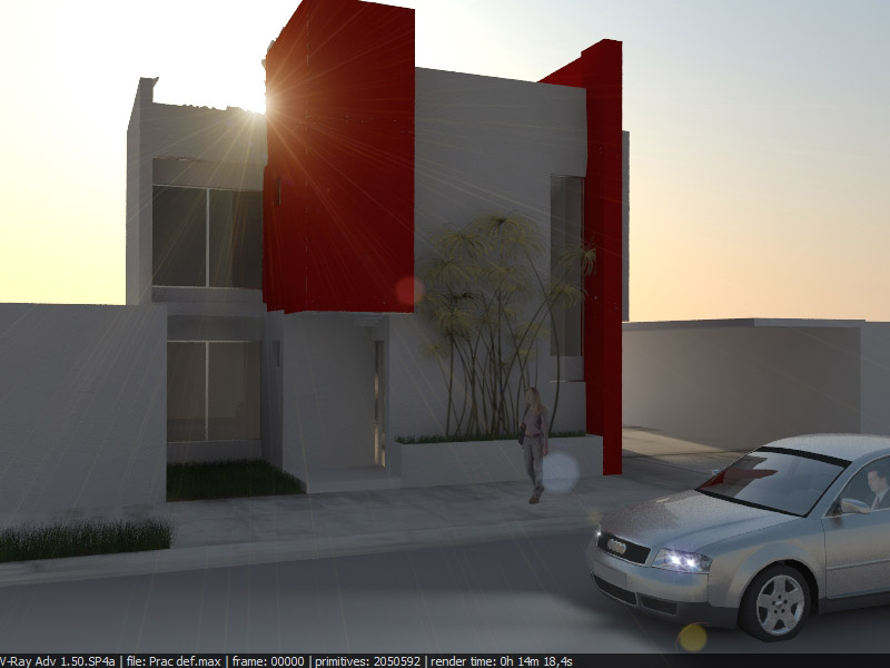

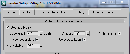

    Hola a todos, hace tiempo estaba realizando renders de prueba usando la Vray Camera y Vray Sun, la verdad me quedo muy mal, viendo tutoriales y trabajos de otros miembros del foro eh empezado a mejorar un poco, ahora tengo algunos problemas con las texturas y el desplazamiento de Vray, aquí subo algunas imágenes para que vean mi problema y una de lo que quiero lograr, como eh visto trabajos muy buenos, y muchos comentarios, quisiera que me respondieran y me ayudaran, ya que no eh podido solucionar esto, será la versión del Vray o no sé.
    Bueno espero sus respuestas y comentarios, gracias nuevamente y saludos.

    Hola, no soy experto ni nada, pero te puedo ayudar.
    1.- Revisa la hora que quieres mostrar, por lo que se ve, le estas dando una hora extrema, muy temprano o muy tarde, no se aprecia bien, mueve el sol para que la luz le llegue un poco más directa y no tan tangencial, recuerda que el Vray Sun calcula el ángulo y en función de eso ilumina la escena.
    2.- Si usas Vray Camera, mantén siempre el Vray Sun mult, en 1, y solo mueve los controles de la cámara para ajustar la exposición de la imagen, ya que la cámara está hecha para valores de Vray Sun 1, que es en teoría el valor real del sol y la cámara imita una cámara real, con un sol real.
    3.- No trates de agregar efectos cuando aún no manejas cosas más básicas, es un error común que acabo también de aprender, solo distrae, puedes intentar mensaje producción cuando ya manejes un poco más lo que quieres de la escena, en cuanto al displacement los valores claramente están muy altos, pero depende de cada escena y material su correcto ajuste, solo es ir probando.
    Me da la impresión que las escenas exteriores son mucho más fácil de iluminar que las interiores, es casi por defecto, así que, no deberías tener problemas. Suerte.

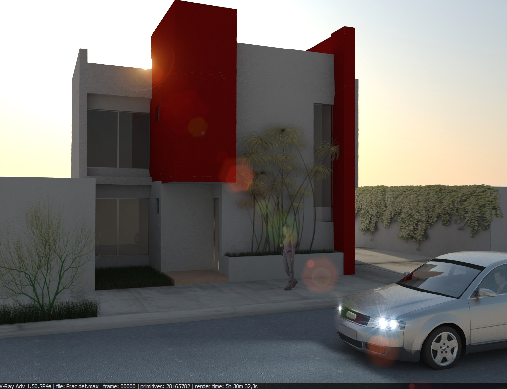

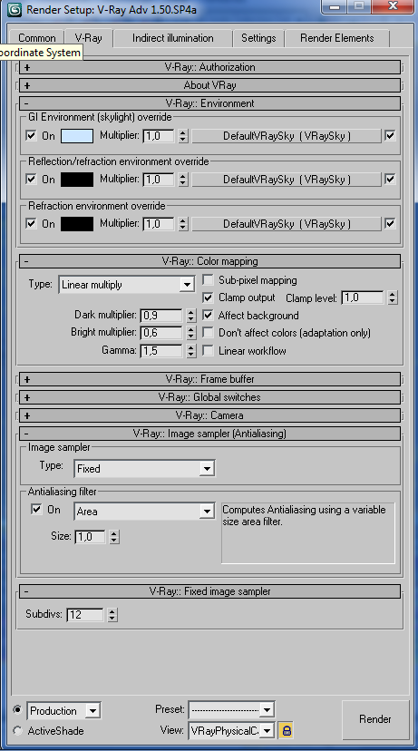

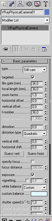

    Hey ey qué onda arquipablo te agradezco que te hayas tomado el tiempo para revisar y comentar mi problema, te comento:
    1, en el primer render lo que quise hacer es dar ese efecto de resplandor que da el sol en alguna cámara, y es la posición real en la escena donde puse el sol, detrás del muro guinda y blanco, justo en ese ángulo.
    2. El Vray Sun siempre lo eh manejado en mult en 1 y como me lo has comentado lo único que hago es jugar con los valores del color Maping, Vray Camera, rebotes de luz, que claro, todavía me falta controlar mucho y.
    3, los efectos extras que le di es solo para practicar, para ir aprendiendo poco a poco.
    El problema con el Vray displacement eh logrado controlarlo poco a poco, no es muy difícil, lo más complicado es atinarle a una iluminación correcta, eh estado un poco ocupado y es por eso que no había podido hacer nuevas pruebas. Adjunto nuevamente algunas pruebas que eh hecho para nuevas y futuras críticas, con sus respectivos valores, nuevamente de antemano te agradezco arquipablo tu atención, un saludo hermano.
