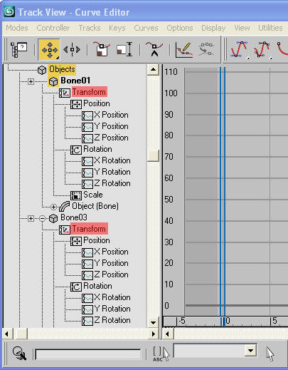

    Respecto a lo de los Biped no puedo ayudarte ya que a mi parecer la única forma de conseguir lo que quieres es haciendo la animación desde el inicio in situ, referente a copiar animaciones desde el max en una misma escena, pues abriendo el Track View en modo curve editor o Dope sheet y seleccionando como te indico en la imagen el apartado transform del hueso del que quieres copiar la animación+botón derecho+copiar y luego seleccionar el hueso al que quieres copiar la animación+botón derecho del ratón+pegar, si lo que quieres es copiar una pista determinada, rotación, transformación o escala, pues lo mismo, pero haciéndolo con la pista deseada.
