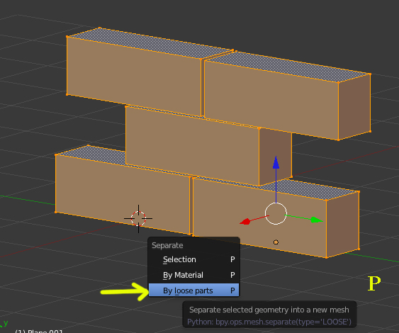

    Hola buenas, estoy haciendo un muro ladrillo a ladrillo, entonces lo que he ido haciendo es hacer un ladrillo y con Alt + d hacer un duplicate linked. ¿puedo ahora eliminar ese duplicate linked de los ladrillos que yo quiera y que sean independientes?

    En vez de utilizar Alt+d utiliza shift+d. Serán objetos independientes. No recuerdo si es con p > by lose parts, se crean objetos independientes dentro del mismo objeto.

    Seleccionas el que quieres separar > u (make single user) > object & data.
    Eso.

    Gracias mil.
