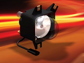

    Hola amigos, necesito de una ayuda por favor. El tema es así. La fotografía de las luces está en el entorno y el faro realizado en 3d.
    Cuando hago el render me aparece el fondo de la imagen sobre.
    La imagen que está adelante.
    Aquí les envío un ejemplo.
    Si me pueden ayudar para que esto no suceda se lo voy a agradecer mucho. Saludos.

    Hola, si tanto el entorno, como el reflejo están con el mismo método de mapeado, los materiales con reflexión reflejan el entorno de la misma forma con la que se mapea el entorno, y los materiales casan, y acaba pareciendo transparente el objeto que refleja, o que el entorno se mete por delante, pero no es así.
    Unas opciones, una seria retocar el material que refleja, cambiándole el mapa de reflexión, o jugando con este, para que cambie la forma de reflejar el entorno, etc.
    Otra, cambiando los mapeados de entorno, y el del mapa de reflexión, y que no sean el mismo, aunque si tengan el mismo bitmap, para que de alguna forma no cuadren entre sí.
    Podrías probar con otro material para el vidrio, que se comporte de otro modo reflejando el entorno, como verás ahí muchas formas de retocar eso que te pasa, suerte.

    Hola Infograph, muchas gracias por tu respuesta. Voy a probar las alternativas a ver qué resulta. Me gusta que los materiales del faro refleje el entorno, porque eso integra la imagen.
    El tema es que no se transparente.
    Porque se supone que es el cuerpo del faro no es transparente.
    Voy a probar las opciones que me propusiste.
    No me es fácil, pero haciendo pruebas creo que se puede resolver. Muchas gracias. Saludos.
    Nota: estoy renderizando con Vray 1,5.
    Quizás este motor de render tenga alguna opción.
    Para estos problemas. No sé, voy a revisarlo.

    Hola, bueno, aquí les muestro como quedo este ejercicio. Resulto bastante difícil para mis cononocimientos, pero bueno.
    El tema era, modelar este faro y conseguir una sombra con mate/shadow.
    Sobre una fotografía.
    Surgio el tema de la transparencia de los materiales y con la ayuda de Infograph.
    Y algunas pruebas este es el resultado.
    Para resolverlo cambie todos los materiales e hice pruebas.
    Desde luego si hay alguna sugerencia para mejorar será bienvenida. Muchas gracias. Saludos.
