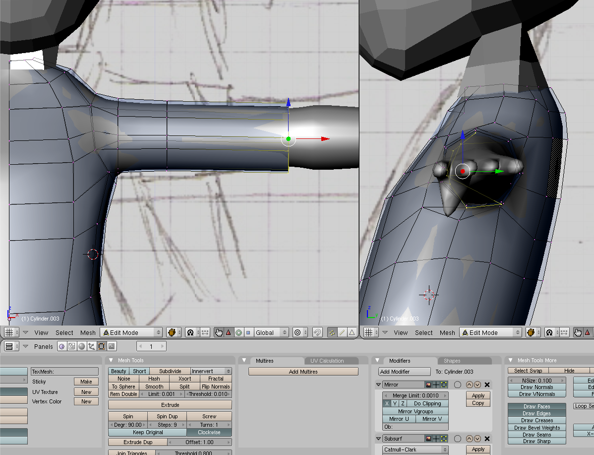

    Como dije en el titulo, un problema que me está amargando la vida. Estoy haciendo un personaje, le hice un vestido, a la hora de seleccionar los todos los vértices de un lado le doy a extruir y se me unen los vértices seleccionados como imanes -_- Podéis ayudarme, gracias estoy desesperada. Por cierto, uso el mirror.

    Hola, el problema es al extruir se unen los vértices dejo una imagen.
Nombre: 3dperso.png
Visitas: 106
Tamaño: 515.9 KB

    Si, pero estoy acostumbrada al 2.49 instale el 52 ya que llevo 4 meses con el Blender -solo tenéis que pinchar en el y saldrá - Gracias por interesaros en ayudarme.
Nombre: 3dperso.PNG
Visitas: 101
Tamaño: 515.9 KB

    Veo que trabajas sobre un cilindro, no será que ya estaba cerrado antes? ¿o que letra utilizas para extrudiré para extruir, es la e.

    Si, utilizo la e para extruir y se unen los vértices como imanes.

    Tienes el botón retopología activado, ese es todo tu problema, desactívalo y listo.

    Muchas gracias me salvaste el pellejo, estaba desesperadisima, com llevo 4 meses con el estaba ya amargada muchas gracias de verdad.
