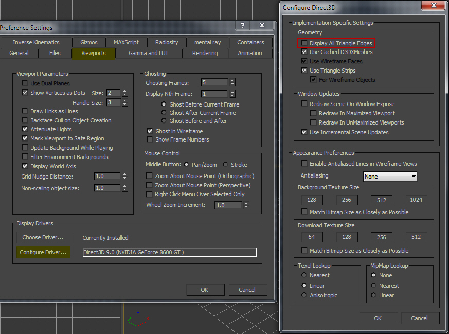

    Hola kainnemesis, me parece que tú problema podría ir por configuración, revisa entrando al menú customize > preferencias.
Nombre: preference_settings.jpg

    Hola a todos. Para mikinf aparecen los triángulos sin aplicarle el convertidor a Mesh, desde el momento que hago cualquier cosa virgen, por así decirlo, ya muestra los triángulos.
    Para Aedozea, cuando vi tu explicación casi pensé que esa era la solución, pero lo hice y no funciona, voy a seguir intentandole.
    Para camilo3dmax, esa solución ya se me había ocurrido, pero no he querido hacerla, quisiera agotar todas las posibilidades antes de desinstalarlo. Gracias a todos y seguiré al pendiente.
