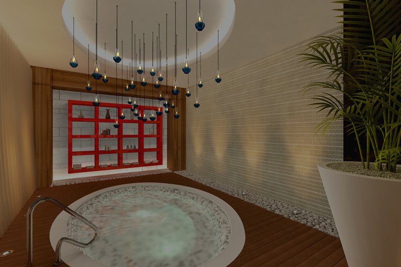

    Unhappy Jacuzzi
    Necesito merjorar la imagen y al parecer las críticas que he tenido es que se ve muy plástica la imagen, necesito darle mayor realidad, alguna sugerencia.

    Jacuzzi
    Buenas, a ver, lo primero es saber que motor de render usas. Lo siguiente es la iluminación está demasiado pobre, lo tercero son las texturas tanto el agua como las piedras no se sienten no tienen relieve ni brillo el suelo tampoco tiene relieve ¿las sombras donde están?
    El macetero no tiene textura tampoco y se ve descomunal es más fácil bañarse en el macetero que en jacuzzi. Las plantas son de Evermotion ¿no? Tampoco tienen textura.
    El mueble del fondo no hace falta ser diseñador de interiores, pero el color no va con la composición.
    El modelado está un poco pobre deberías meter un poco más de detalle.
    Espero que la crítica te haga ver dónde puedes mejorar. Saludos.
    Posdata: espero no te tomes a mal toda la crítica que te hice pues lo único en que pensé es en ayudarte.

    Jacuzzi
    A lo dicho por dlgmaz hay que añadir que las luces proyectadas en la pared no concuerdan con las colgadas en el techo, intenta mejroar ese aspecto, y utiliza algo de Occlusion, parece que las luminarias están volando. Un saludo y ánimo.
