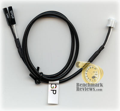

    Buenas. Estas tarjetas tienen un cable pequeño que hay que conectar de la tarjeta gráfica a la entrada S/PDIF o algo así, vamos a las salida digital de sonido que está en la placa. Si no te venía con el cable la gráfica lo tendrás que comprar porque hay algunas que no lo traen, en las especificaciones de tu gráfica no lo indican que lo traiga, mira por si acaso. Acabo de buscar y te pongo una imagen para que veas que cable te digo. Un saludo.

    Buenas. Bien si todavía tienes el manual de tu placa base ahí tiene que venir una parte donde aparece un dibujo de la misma en la que te indican los conectores que tiene y vendrá indicado el S/PDIF. Si no tienes el manual pues mira en la web del fabricante que hay siempre está el manual. En lo de dónde conectar el cable a tu tarjeta seguramente solo tenga un sitio donde lo puedes conectar.
    Seguramente es ese el problema de que no haya sonido. Ya nos cuentas. Un saludo.

    Hola, de acuerdo, me imaginaba que esa trasera no tenía que ser de tu modelo exactamente. Cuando conectes ese cable, tendrás que abrir la caja torre de tu PC, tienes que mirar en el manual de tu placa, una toma que diga algo, así como digital S/PDIF out, suele ser una toma, en tu Asus, viene cerca del borde de la placa al lado de una de las tomas PCI azul clara, es una toma negra, de cuatro pines.
    Cuando conectes a la placa, el otro extremo, cuidado no confundas los lados, el lado blanco a la gráfica, y el negro gnd al pin gnd de la placa, y el digital, al mismo. Haz lo que te indique en el enlace para configurar tu tarjeta de sonido interna, para activar la salida digital. Aquí viene también indicado. http://h10025.www1.hp.com/ewfrf/wc/d...name=c01095621.
    Este es el cable que viene con mi gt260, es el mismo que explica Guigo.
    La conexión digital in de la gráfica.
    De todos modos, aunque tú gráfica llevase solo salida dvi, al igual que algunas Ati, son capaces de sacar el sonido por aquí de dvi a HDMI, pero bueno, mejor si ya tenemos HDMI a HDMI. Configura bien el panel de audio de tu sonido en placa, si no tu tele tendrá el audio entrecortado. Si no tienes cable interno para el audio, en las tiendas de informática, pueden tener retales de las gráficas Asus, pregunta. Suerte, un saludo.
