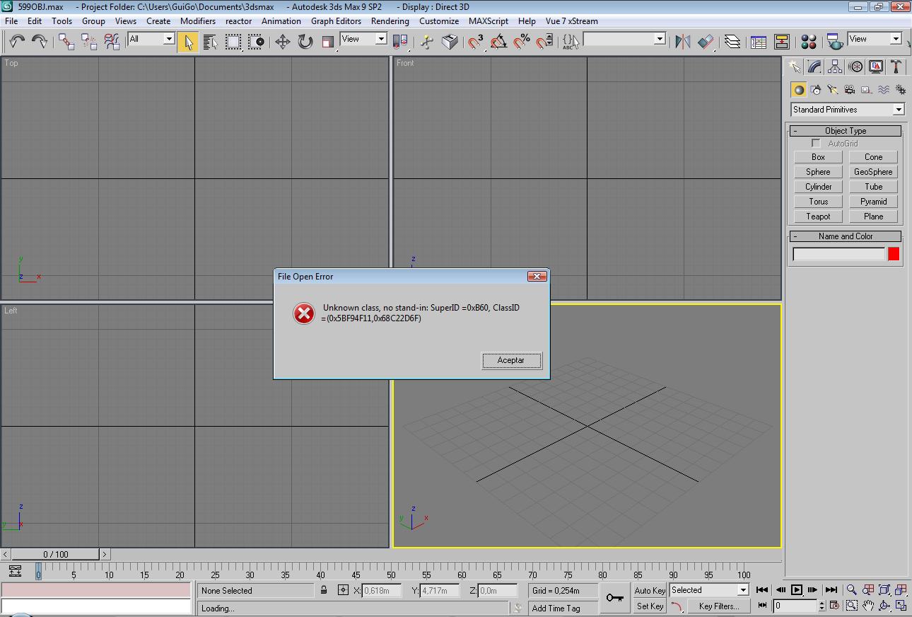

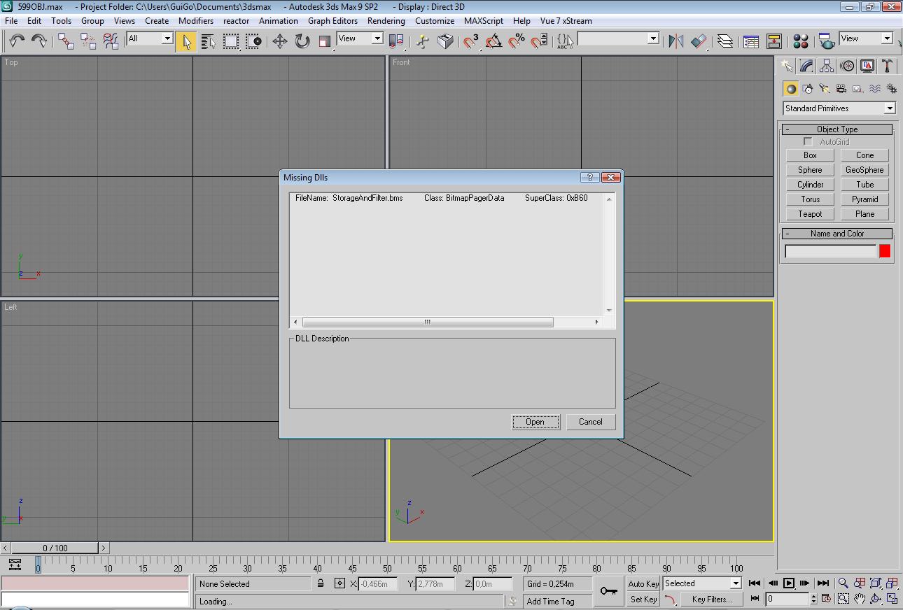

    Buenas tardes a todos. Antes de comentaros en fallo que tengo, comentar que uso el 3ds Max 9 con Vray. Bueno, el problema me empezó a pasar hace unos días. Decidí instalar el 3ds Max 2010 por las novedades que traía en cuentiones de modelado y demás. Bueno, lo instale sin problema y abrí un par de archivos que tenía guardados desde 3ds Max 9. Después de probar Vray en el 3ds Max 2010 y ver que los tiempos de render los multiplica por 50, decidí volverme al max 9. Para mí sorpresa, los dos archivos que había abierto y guardado de nuevo desde 3ds Max 2010, ahora no me los abre el 3ds Max 9. No entiendo porque lo hace por que la extensiones no varían, es muy raro. Os paso unas capturas de los dos errores a ver si sabéis que lo provoca. Son consecutivos, cuando aceptas la primera ventana de error, aparece la segunda de lo que está dando el fallo.
    Como prueba a ver si se solucionaba el problema, la librería que da fallo (storageandfilter, bms), la copie de la carpeta de 3ds Max 2010 a 3ds Max 9 y como resultado obtuve una catástrofe en 3dsmax 9 y tuve que volver a reinstalarlo.
    Os paso unas imágenes para que le echéis un vistazo y a ver si le pasa a alguien más y es un problema del 2010 o soy yo solo. Gracias y un saludo.

    No te esfuerces y usa los archivos que usabas anteriormente, si los sobrescribiste (cosa que no hay que hacer jamás) tu problema es serio, trata de exportar la escena como 3ds, pero perderás gran parte de la configuración de la misma, si tenías proxies y tuviste la feliz idea de hacerlos en Vray 2010 ya tienes algo con lo que entretenerte (rehacerlos en 3dsmax 9).
    Por otro lado, y si no haces ascos a cosas nuevas te aconsejaría que le echases un ojo a Mental Ray, la verdad es que está bastante bien y así podrás trabajar en 3dsmax 2010.
    Mucha suerte y ojo otra vez con los saltos entre versiones y tirón de orejas a Autodesk por no incluir una opción para guardar las escenas en formatos anteriores, mal.

    Jod*r, que maric*nes, no sabía esto. Pensaba que era raro que pasase, pero que podía ser hecho a posta por Autodesk. Claro, si ya pasa con archivos entre max 9 y max 2009, no te cuento con 3ds Max 2010. Pues muy mal por parte de Autodesk.
    Pero aun así, porque lo hacen? Por competencia con otros programas como ZBrush como leí por ahí? Vaya tela.
    En cuanto a lo que me comentas Calvin, si que sobrescribi la escena, ahora que lo dices y me ha pasado esto, ha sido un fallo bastante gordo. Lo que había hecho, pero no me servía, fue instalar de nuevo el 3ds Max 2010, abrir el archivo y exportar a (*.3ds) u.obj, pero quedaba un churro. Una de las escenas, no pasa nada porque es un trabajo fácil y ya no lo voy a tocar más, pero la otra escena era la de un Ferrari que había modelado de principio a fin y me toca un poco las pel*tas perderlo. Fucking Autodesk.
    **edito: sobre lo que me comentas de Mental Ray, he visto trabajos que dan pena y otros trabajos que son muy buenos. La verdad es que nunca lo he probado, desde que empecé en esto me empecé a informar sobre Vray y ahora es el que domino. Tienes alguna galería de trabajos buenos en Mental Ray para echarles un ojo? Gracias.
    En cuanto a ti Marc, gracias por la información porque en serio que lo desconocía y si, si quiero esas opciones de guardado.
    Muchos puntos negativos acaba de ganar Autodesk, mal. Gracias de todos modos.

    Yo estoy modelando una escena en la versión 2010 por sus mejores herramientas de modelado, pero la voy a renderizar con la versión 2009 (en esa versión tengo instalado el Vray).
    Te recomiendo que uses el script bobos file format, te exporta todo como mallas editables, pero respetando los Splines y las primitivas. Modificadores como TurboSmooth tendrías que eliminarlos para posteriormente agregarlo nuevamente cuando lo abras en 3dsmax 9 (esto se puede hacer desde la vista esquemática).
    Otra opción es usar el formato FBX para importar y exportar, (me sorprende que no te hayan recomendado esta opción) tengo entendido que puedes exportar bien un Rig con skin, aunque nunca lo he probado. Lo que no me gusta de esta opción es que por alguna razón que desconozco genera problemas con las normales que hay que corregir agregando a los objetos el modificador normal con las opciones flip y unificar normales activades para después colapsarlas. Los Splines los humilde a mallas.
    Con cualquiera de estos dos métodos los objetos instanciados dejan de serlos, pero lo puedes arrgalr con el script instance replace.
    Script bobos file format. http://www.scriptspot.com/3ds-max/Bf-bobos-file-format
    Script instance-replace http://www.scriptspot.com/3ds-max/instance-replace
    Espero que esto te sirva de ayuda.

    El script instance-replace es muy fácil de usar, extraes el archivo con el script y después en 3dsmax te vas a maxcript/run script y ejecutas el archivo al hacerlo te aparece un menú en el max el cual además explica como usar el script.
    El bobos file format es más tardado de instalar. En la página del autor explican como instalarlo y usarlo http://www.scriptspot.com/bobo/darkmon/Bf/ por cierto, no importa que en las instrucciones digan que lances el 3dsMax 6 (el script ya es viejo y nunca lo actualizaron), funciona perfectamente con las últimas versiones de 3ds Max. Saludos.
