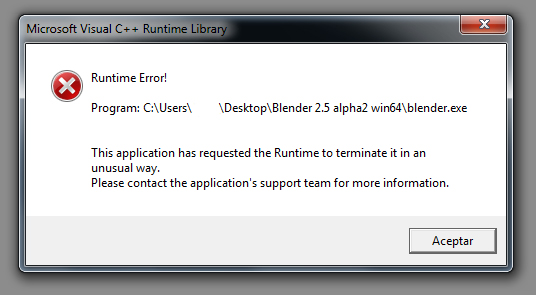

    Gracias Caronte por contestar. Instalé la actualización que me indicas, pero ahora sale otro mensaje de error.

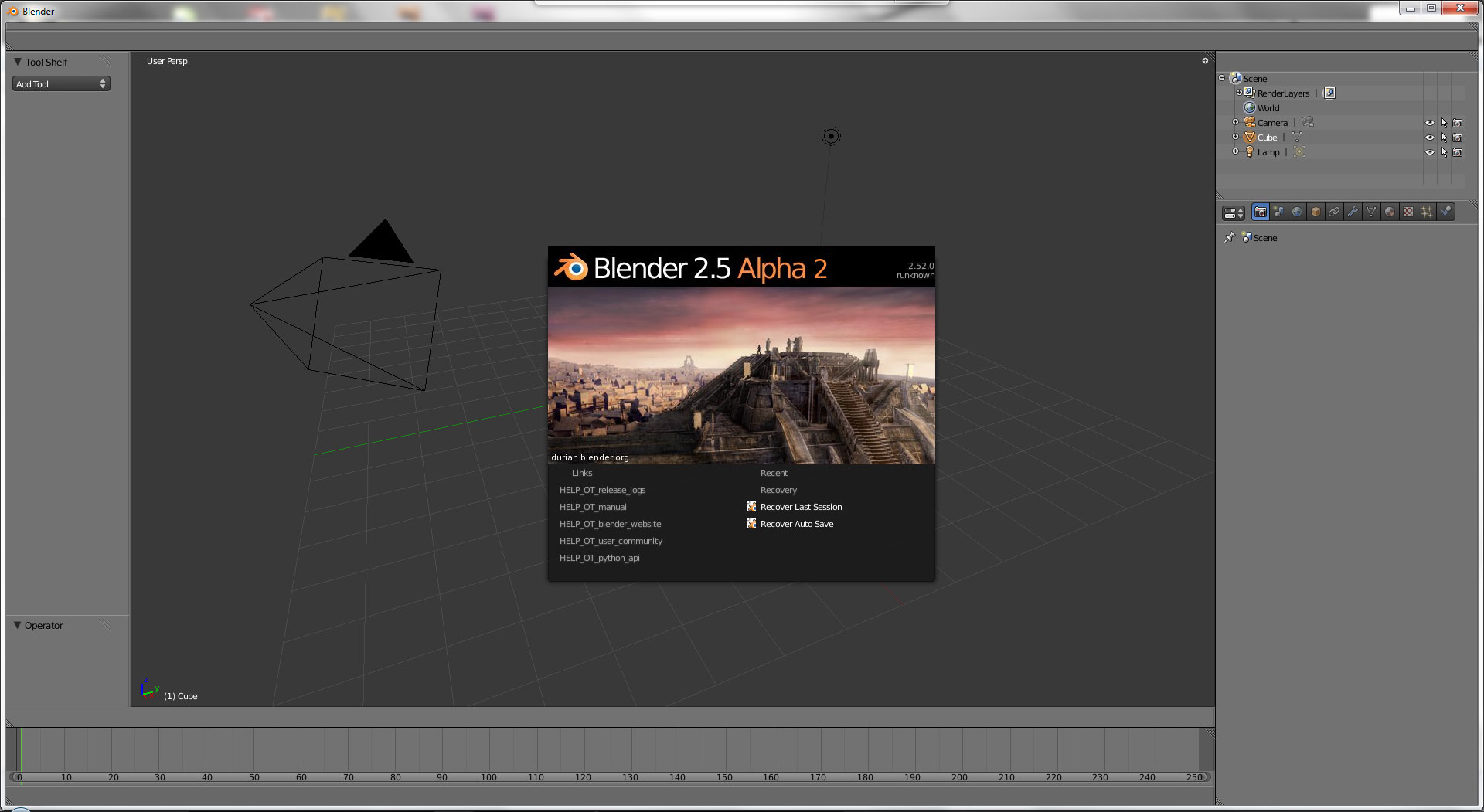

    Resulta que no tenía instalado Python. Ahora arranca, pero la interfaz aparece así. (Win 7 64bits, Blender 2.5 64bits, Python 3.1.2 AMD 64).

    Un problema con Blender
    Me he bajado la última versión de graphicall, y sigue igual. ¿Ha alguien le funciona la 2.5 en Windows 7? Mi tarjeta de video es una Nvidia g310. ¿puede ser ese el problema?

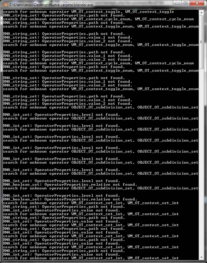

    Gracias angelsan. He descargado la versión 2.5 alpha 1 64bits, y sigue igual. Pensando que al ser más antigua, sería más estable.
    El driver esta actualizado (bajado de la web de Nvidia) con su configuración por defecto.
    En la ventana de la consola aparece esto, y parece que no escuentra algo.

    Pues viendo el mensaje de error de la consola parece algo relacionado con tu versión de Python. De todos modos, prueba la solución que aportan aquí, justo en el último post: http://www.blender.org/forum/viewtop...1ed4b921f6f7dd.
    (Descomprimir y ejecutar la versión descargada en c:/). Saludos, y suerte.

    Sí, sí, sí. Ha sido colocar la carpeta reléase en c: y funciona. Angelsan, ya tienes un nuevo admirador. Gracias Solimán, me he bajado la última versión.
