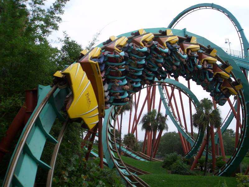

    También me sirve lo que me has explicado, pero no era eso, gracias. Lo que realmente quería era construir un tipo de montaña rusa, lo he conseguido, pero me falta algunas cosas.
Nombre: kumba_100.jpg
Visitas: 36582
Tamaño: 80.7 KB
ID: 132582 <- Este es el estilo de la montaña rusa.

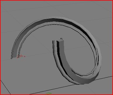

    Como podrás obervar en este tipo de montañas rusas hay unos travesaños que van de rail a rail en forma de punta que se repiten a lo largo de la estructura. Si yo dibujo estos peldaños como podría copiarlos de manera que, sigan la estructura? Te muestro un track de prueba que he hice para que veas a lo que me refiero.

    Ah ok igual tener en cuenta lo que te dije, a futuro te va a servir para animarlo, un saludo. Andrés aranda. http://www.3dit.com.ar.
    May 2010
    8
    Crear recorrido montaña rusa?
    Pero no sabrías que herramienta utilizar par conseguir la parte del track me falta que en el mensaje de arriba explique, por favor?
    May 2010
    5
    Tendrías que modelar uno de los travesaños, seleccionarlo yseguir los pasos que te explique anteriormente, animation - Constraints - Path constraints y picar la Spline con la forma de la montaña como referencia, te genera una animación, la eliminas de la guía, vuelves a clickear el travesaño y lo clonas en la posición que quieras y le decís cuantas copias qres, o sino con array para ser más preciso.

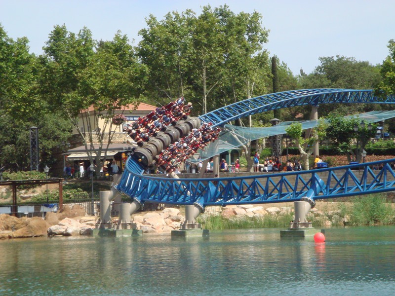

    Ya conseguí hacer ese tipo de montaña rusa de una manera sencilla y próximamente subiré un videotutorial. Ahora quiero aprender a recrear otro modelo de montaña rusa distinta.
    Como podéis ver los durmientes van de raíl a raíl por los tres lados de la vía, están tanto en diagonal horizontal y vertical.
    La estructura principal la he probado haciendo tres círculos formando un triángulo y en una Spline con el Loft logro tener el diseño de vía, hasta allí todo bien, pero no sé cómo diseñar esos durmientes para que recorran el camino exacto de rail a rail. Había pensado con el Path constraint, pero si lo hago así solo me funciona si es en línea recta si le aplico el Loft solo se mueven los tres tubos centrales y los durmientes no se mueven.
    Alguna idea?
