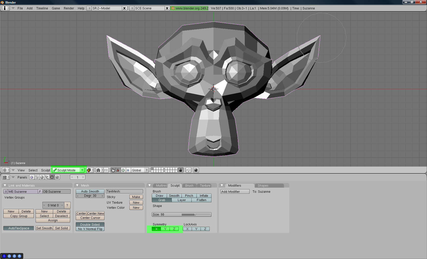

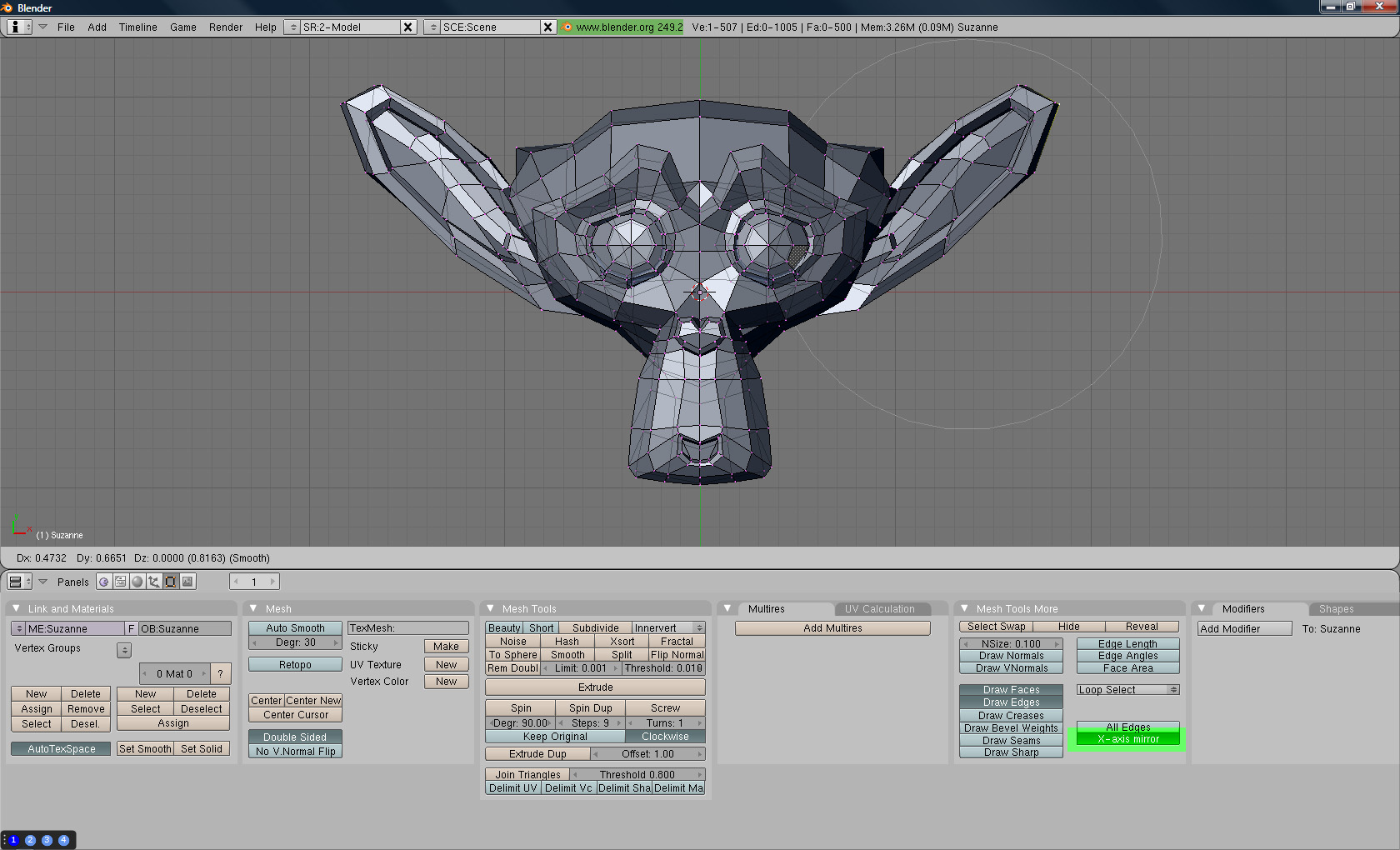

    Con la malla completa y sin el modificador mirror ¿has probado a editar la malla dejando activada la opción x mirror en Mesh options?
    Otro modo es utilizando la propia herramienta Sculpt, dejando activada la simetría en el eje que quieras. Saludos.

    Mar 2009
    705
    Mirror sin borrar geometría?
    2.49.

    Nov 2008
    1,086
    Anda. No sabía que la 2.4 ya trajese lo de la simetría. (Bueno, en el Sculpt sí, claro, pero para hacerlo con el Sculpt lo hubiese hecho en ZBrush).
    En cualquier caso, ya lo hice en la 2.5 y me lo llevé de vuelta al ZBrush. Gracias de nuevo ángelsan.
