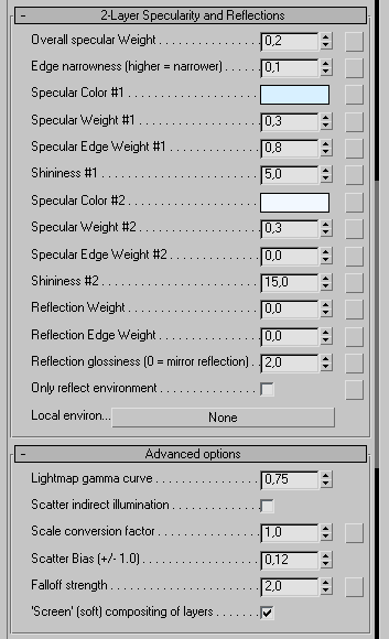

    parámetros 2-layer specularity and reflections.
Nombre: image013.png
Visitas: 782
Tamaño: 10.3 KB
    overall Specular weight: es el nivel general de la especularidad y las reflexiones de la luz. En general, cualquier mapa especular se incluye aquí y éste afectara al nivel de todas las opciones de especularidad que le siguen a continuación.
Nombre: image014.jpg
Visitas: 900
Tamaño: 134.4 KB
ID: 129286Specular map #1.
    edge narrowness (higher=narrower): establece el ancho del borde de los efectos de reflexión de lo bordes. La piel refleja más cuando se ve desde ángulos casi perpendiculares a ella (el conocido como efecto Fresnel) y este parámetro define la estretchez de este borde. Los valores más altos producen un borde más delgado. Este ancho de borde se aplica a todos los pesos de los bordes que figuran a continuación.
    Specular color #1: es el color para la primera capa especular. Las funciones de especularidad de la piel están superpuestas en 2 capas, permitiendo simular la especularidad suave de toda la piel y casi cualquier especularidad reflectiva de otra capa superior con óleosidad y sudor.
    Specular weight #1: es el peso o intensidad para la primera capa especular.
    Specular Edge weight #1: establece un multiplicador final para el borde de la primera capa especular, en donde la especularidad final para el borde es la suma de Specular weight más Specular Edge weight.
    shininess #1: es el exponente especular (los valores más altos producen un brillo especular más pequeño y más nítido, funciona como un material Phong modificado con suavizado de bordes).
    Specular color #2: es el color para la segunda capa especular. Funciona igual que la primera capa.
    Specular weight #2: es el peso o intensidad para la segunda capa especular.
Nombre: image015.jpg
Visitas: 863
Tamaño: 111.9 KB
    Specular map #2.
    Specular Edge weight #2: establece un multiplicador final para el borde de la segunda capa especular, en donde la especularidad final para el borde es la suma de Specular weight más Specular Edge weight.
    shininess #2: es el exponente especular para la segunda capa de especularidad (los valores más altos producen un brillo especular más pequeño y más nítido, funciona como un material Phong modificado con suavizado de bordes).
    reflection weight: es el peso para la reflexión de la luz. Si es distinto de 0 hará que se añada más brillo.
    reflection Edge weight: es el peso para la reflexión de la luz en los bordes. Si es distinto de 0 hará que se añada más brillo en los bordes.
    reflection glossiness (0 = mirror reflection): es el valor del brillo para los reflejos brillantes. Cuando vale 0.0 se usan reflexiones espejo RayTrace estándar. Para valores distintos de 0 los reflejos brillantes tienen que ser generados lo cual incrementa los tiempos de renderizado.
    only reflect environment: si esta marcada solo se tomaran las muestras para las reflexiones, del mapa de entorno actual (environment map), y no se trazaran rayos para su cálculo.
    local environment: aquí seleccionamos un mapa de entorno para las reflexiones.
    advanced options .

    Lightmap gamma curve: es la curva del rango de contraste de la luz (gamma) almacenada en el mapa de luz (Lightmap). Si su valor es 1 se almacenara la luz difusa normal lambertiana y si es inferior a 1, la curva será aplanada, haciendo que la luz se expanda hacia zonas perpendiculares a la dirección de la luz entrante. Si el valor es superior a 1 la curva se estrechará causando que la luz se concentre en las zonas que están orientadas hacia la fuente de luz.
    scatter indirect illumination: si está activada se incluirá cualquier iluminación indirecta (photons, Final Gathering.) en el mapa de luz (Lightmap) de la dispersión.
    scaleconverión factor: es una simple función que permite la división lineal de todas las distancias. Dado que la dispersión depende de la distancia, cargar un material diseñado para un modelo hecho en pulgadas no funcionara en un modelo donde la unidad es metros, y viceversa. Aquí uno puede pasar el factor de conversión.
Nombre: image017.jpg
Visitas: 761
Tamaño: 133.3 KB
    Scatter bías (+/- 1.0): cuando el valor es 0.0 la dispersión de la luz será completamente uniforme, los valores positivos favoreceran la dispersión hacia adelante, los valores negativos la favoreceran hacia atrás. El rango de valores permitido es de -1.0 a 1.0 pero el rango útil es mucho menor. Un valor de 0,1 es bueno para empezar.
    fall of strength: establece la forma en que la dispersión se desvanece según la distancia a lo largo del radio de dispersión. Los valores más altos producen un desvanecimiento de la dispersión más agudo. Los valores más bajos producen un desvanecimiento de la dispersión más suave, pero también hacen que la distancia de dispersión percivida sea más corta, por eso se compensa aumentando la distancia de dispersión real para una apariencia ligeramente más suavizada.
    `screen(software) compositing of layers: cuando esta marcado, selecciona la pantalla de composición. Cuando simplemente se suma la contribución de muchas capas de luz, es muy fácil que aparezca una sobre-exposición hacia el blanco, pero el ojo humano es no lineal por naturaleza y percibe las distintas intensidades de luz de manera diferente. Esta opción permite el uso de lo que se conoce en muchas aplicaciones como screen transfer mode o en español modes de fusión entre capas, lo que produce un suave resultado más agradable. Si no se marca esta opción las diferentes capas se fusionaran en el modo normal. Si renderizamos en un HDR (rango dinámico alto) y se aplica un operador de tono adecuando en la última etapa de renderizado, ya con la luminosidad incluida, entonces esta opción debe desactivarse.
