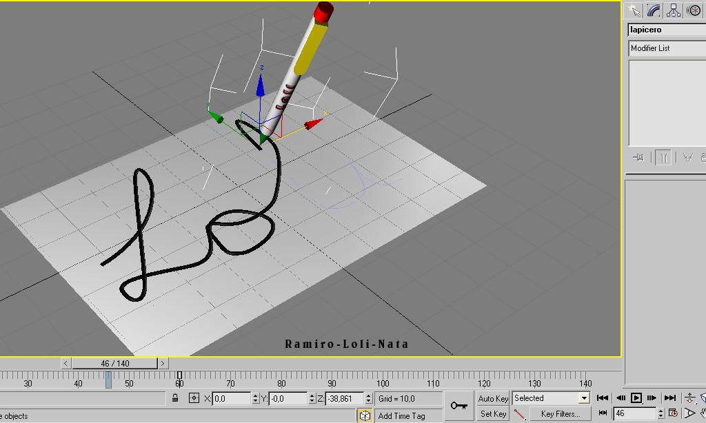

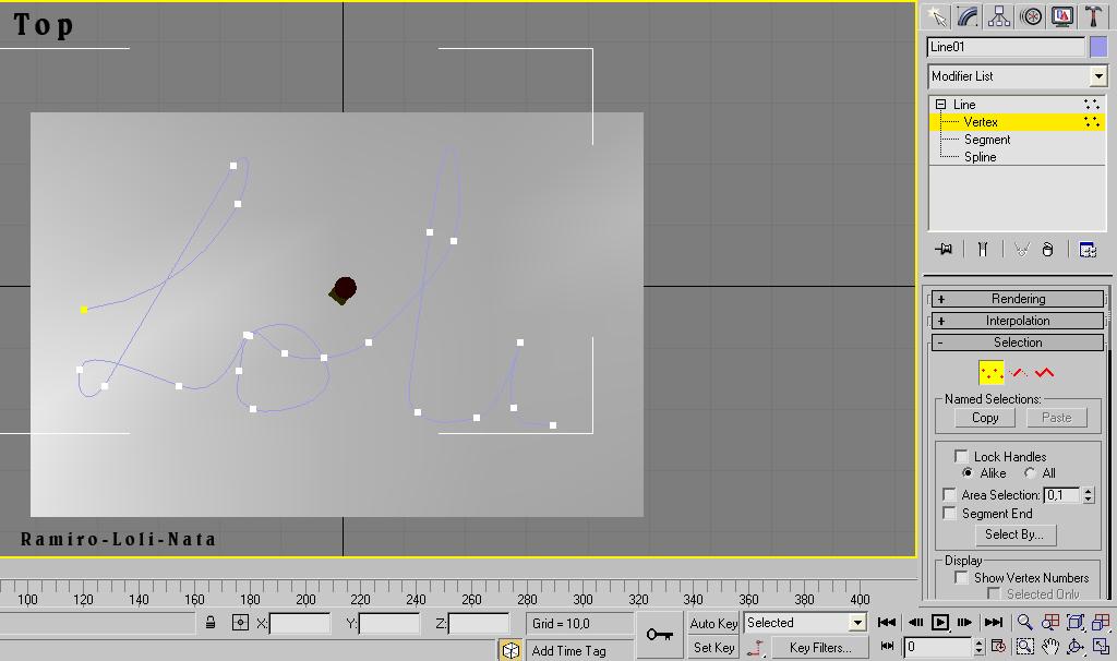

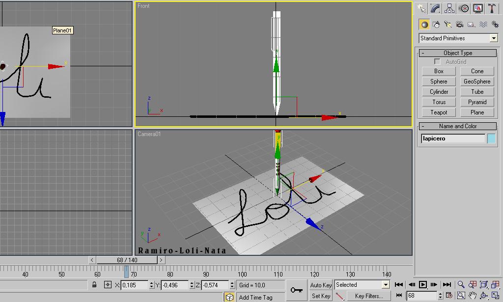

    1.- Primeramente en la ventana top crear un plano e integrar a la escena un lápiz o lapicero y una línea como la que se observa en la ilustración.
Nombre: como-animar-la-escritura-en-3dsmax-1.jpg
Visitas: 4097
Tamaño: 56.9 KB
    Ojo.- La línea debe hacerse sin soltar, es decir sin interrupciones, de lo contrario el efecto no resultara.

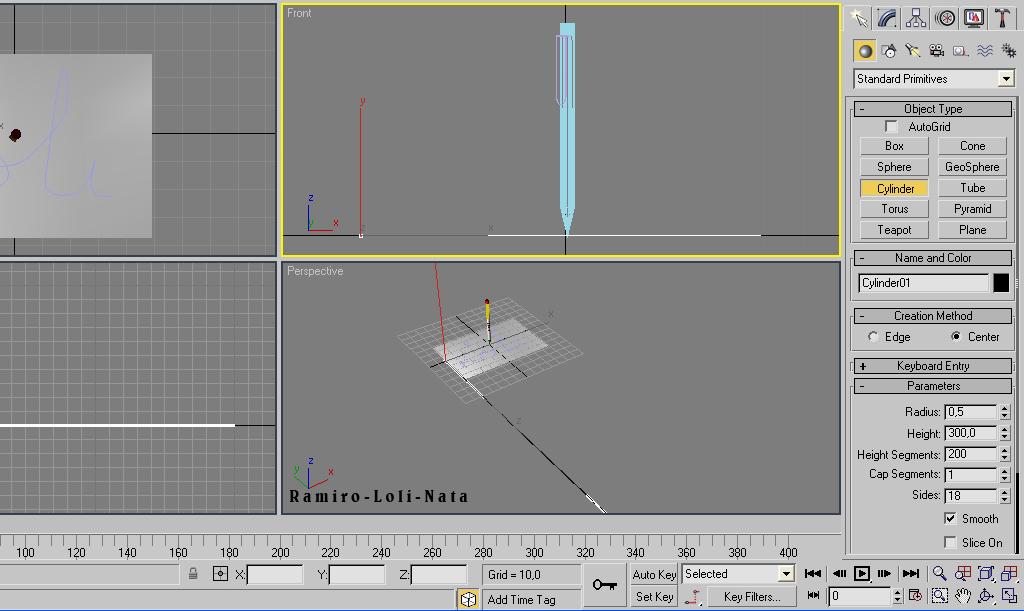

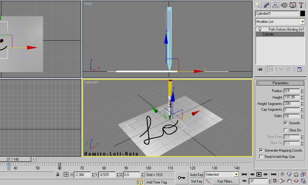

    2.- En la vista front cree un cylinder con un Radius de 0,5, height 300, height segments 200, y lo demás lo dejan como viene.
Nombre: como-animar-la-escritura-en-3dsmax-2.jpg
Visitas: 3697
Tamaño: 71.8 KB
    Ojo.- Es muy importante no olvidarse de ningún detalle descrito en el tutorial, pues de hacerlo el efecto no tendrá lugar.

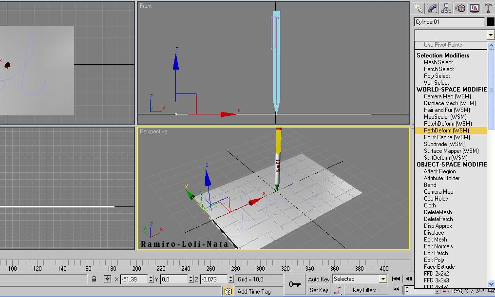

    3.- Seleccione el cylinder y en la persiana de modificadores haga un click en el modificador Path Deform (wsm).
Nombre: como-animar-la-escritura-en-3dsmax-3.jpg
Visitas: 3578
Tamaño: 82.8 KB

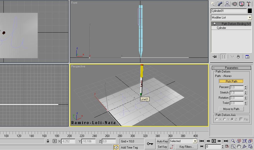

    6.- Ahora busque la line01 y seleccionela y luego apreté en move todo Path.
Nombre: como-animar-la-escritura-en-3dsmax-6.jpg
Visitas: 3885
Tamaño: 76.8 KB

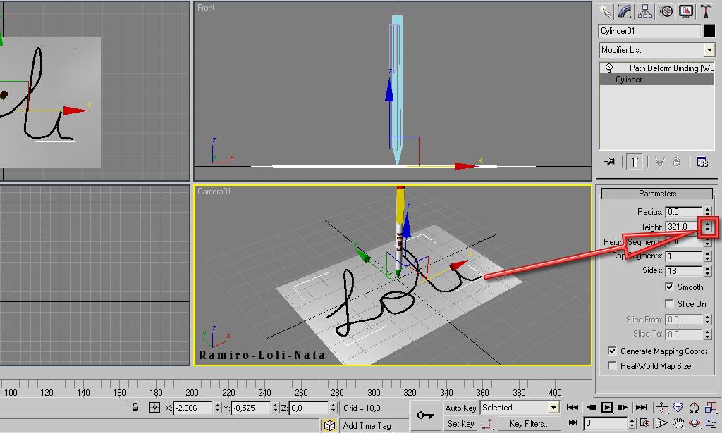

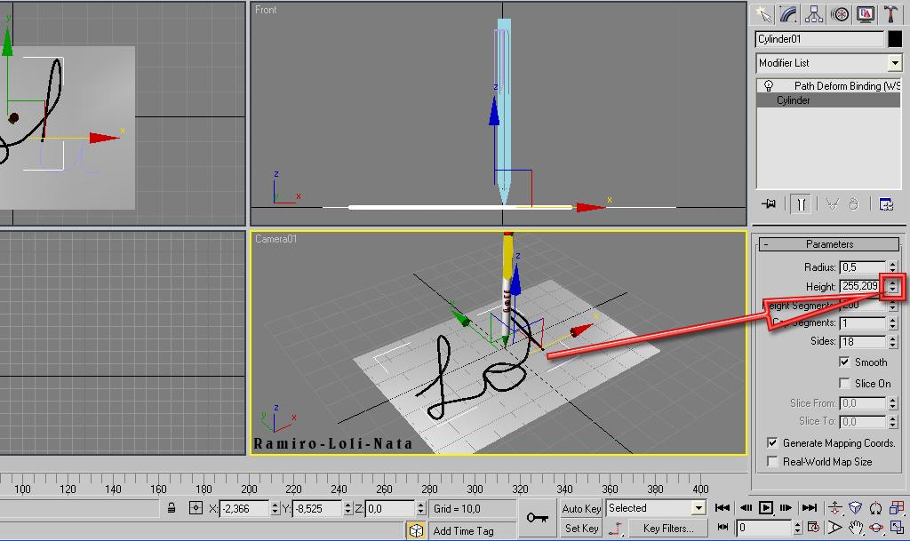

    7.- Si es que la escritura no se le completamente como en el gráfico, aumente la cantidad en height de la persiana parameters, vaya subiéndole hasta que la escritura se lea completamente.
Nombre: como-animar-la-escritura-en-3dsmax-7.jpg
Visitas: 3529
Tamaño: 79.9 KB
    8.- Así tiene que quedar.
Nombre: como-animar-la-escritura-en-3dsmax-8.jpg
Visitas: 3440
Tamaño: 78.9 KB

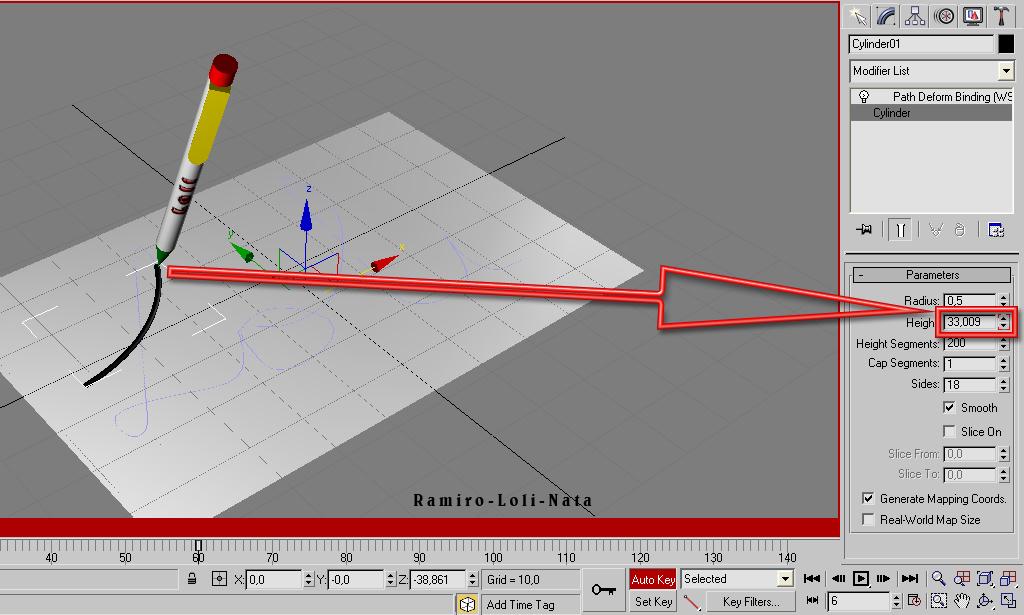

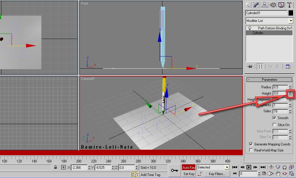

    10.- Ahora animaremos la escritura, primero nos colocamos en el fotograma cero 0, y presionamos en el botón auto key, anotamos el valor de height (321) para recordarnos más adelante, luego en la persiana parameters en height, ponemos el contador en cero 0.
Nombre: como-animar-la-escritura-en-3dsmax-10.jpg
Visitas: 3731
Tamaño: 77.4 KB

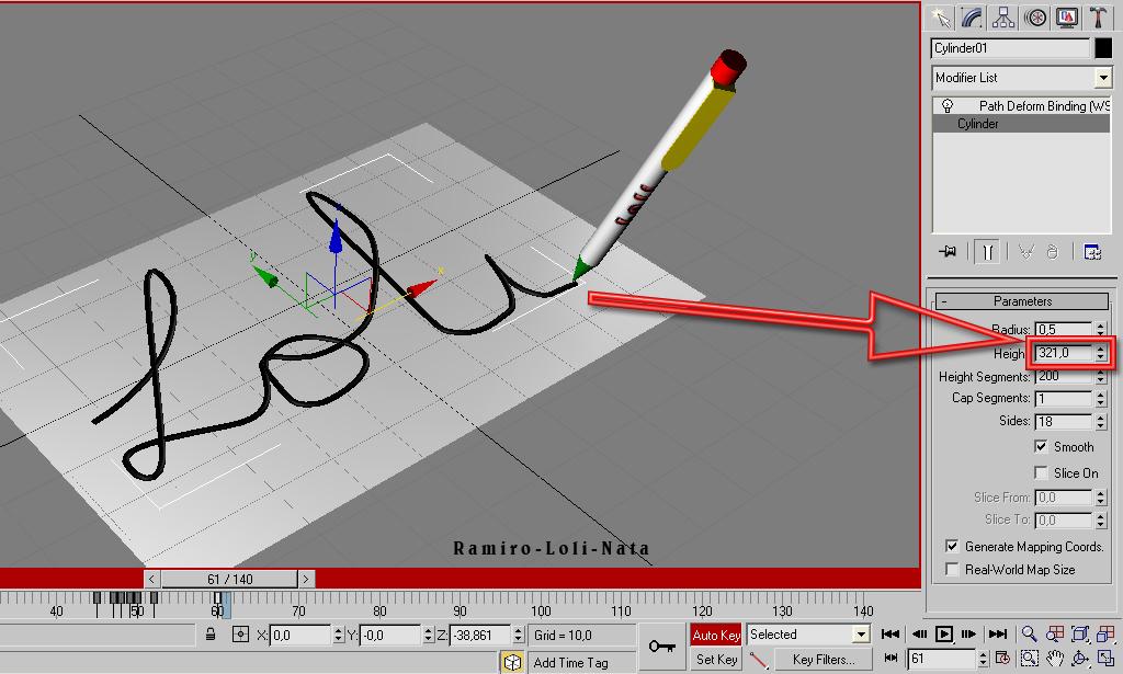

    11.- Ahora recorra hasta el fotograma 60, y después aumente la cantidad de height hasta 321. Ahora si aprieta play vera que la escritura esta animada.
Nombre: como-animar-la-escritura-en-3dsmax-11.jpg
Visitas: 3660
Tamaño: 76.1 KB

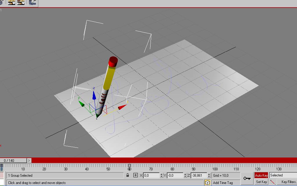

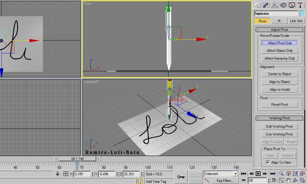

    12.- El pivote del lapicero tiene que estar en la punta, de no ser así póngalo, seleccionando Hierarchy y luego affect pivot only, a continuación, baje el pivote manualmente y ubíquelo bien en la punta del lapicero, esta es una de las formas posibles de ubicar el pivote.
Nombre: como-animar-la-escritura-en-3dsmax-12.jpg
Visitas: 3500
Tamaño: 83.5 KB

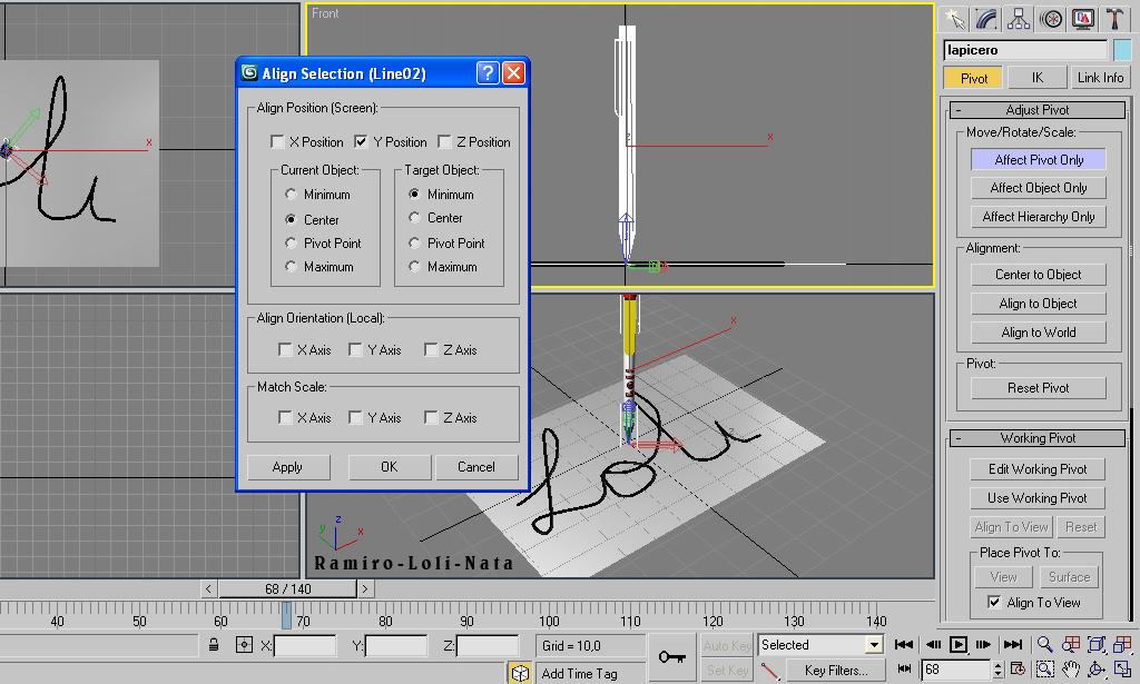

    13.- La otra forma de reubicar el pivote es: con affect pivot only seleccionado, seleccionar align en la persiana superior, en align position (screen) marcar y position, en current object marcar center y en target object, marque minimum, luego apretar en ok.
Nombre: como-animar-la-escritura-en-3dsmax-13.jpg
Visitas: 3514
Tamaño: 94.7 KB
    14.- Así tiene que quedar ubicado el pivote.
Nombre: como-animar-la-escritura-en-3dsmax-14.jpg
Visitas: 3522
Tamaño: 73.9 KB

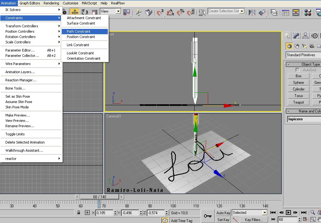

    15.- Ahora seleccione el lápiz o lapicero y vaya hasta la persiana superior y elija animation y sucesivamente seleccione constraints y Path constraint.
Nombre: como-animar-la-escritura-en-3dsmax-15.jpg
Visitas: 3428
Tamaño: 103.1 KB

    20.- Y eso es todo, ya podemos ver que la animación de la escritura y la del lapicero coinciden, dando el efecto de una escritura animada.
Nombre: como-animar-la-escritura-en-3dsmax-20.jpg
Visitas: 5783
Tamaño: 80.8 KB
