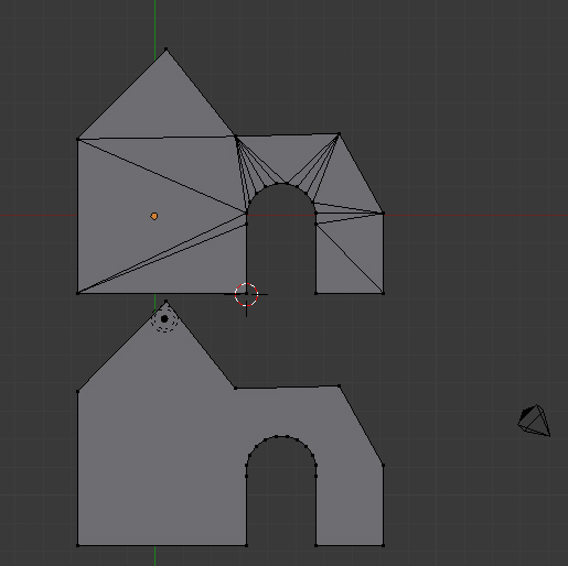

    Blender modela a partir de caras de 3 o cuatro vértices. El n-Gon es un polígono de n cantidad de lados, es decir, de cualquier cantidad de lados.
    En una imagen lo veras mejor.
    En la primera tiene 19 caras y en la segunda solo 1 cara.
    Con esta versión que se está creando de bmesh, se podrán hacer caras únicas de 5 o más vértices.

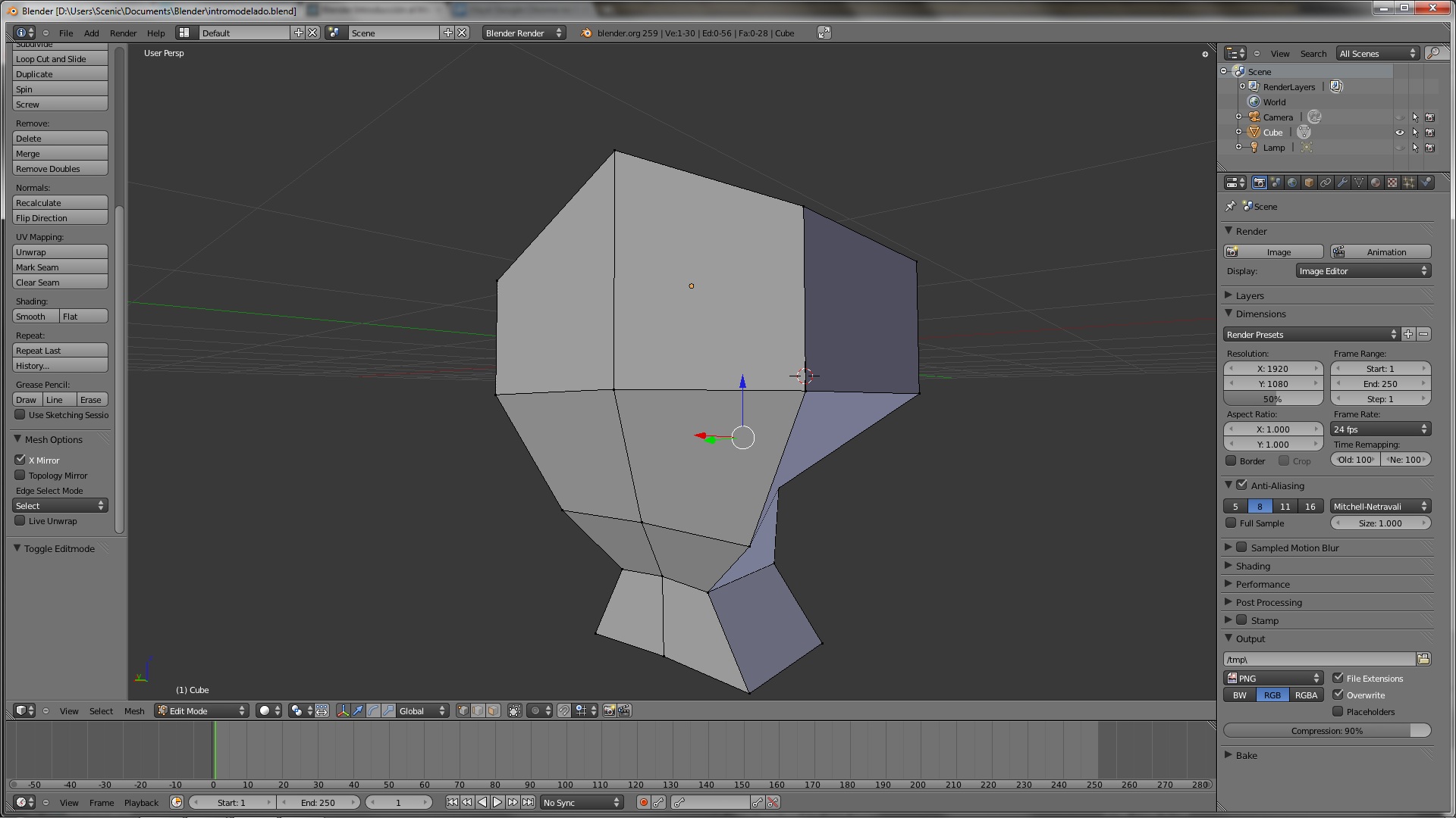

    Buenas, acabo de ver el tutorial y lo he estado siguiendo al pie de la letra hasta el minuto 11:40 más o menos, cuando deseleccionas la figura creada, activas x- Mirror y al seleccionar un vértice se mueven los dos, pues bien a mi eso no me sale, al seleccionar un vértice jutno al x mirror solo se me mueve un vértice? Porque puede será hasta ahora había conseguido extruir y modificar simétricamente toda la figura, no entiendo por qué ahora en el video al seleccionar un vértice se mueven dos, y a mi solo uno.

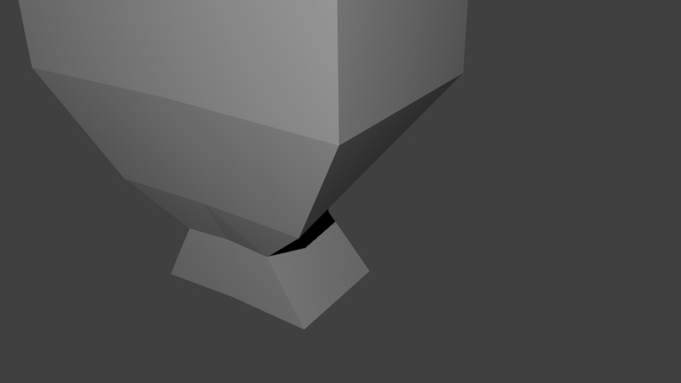

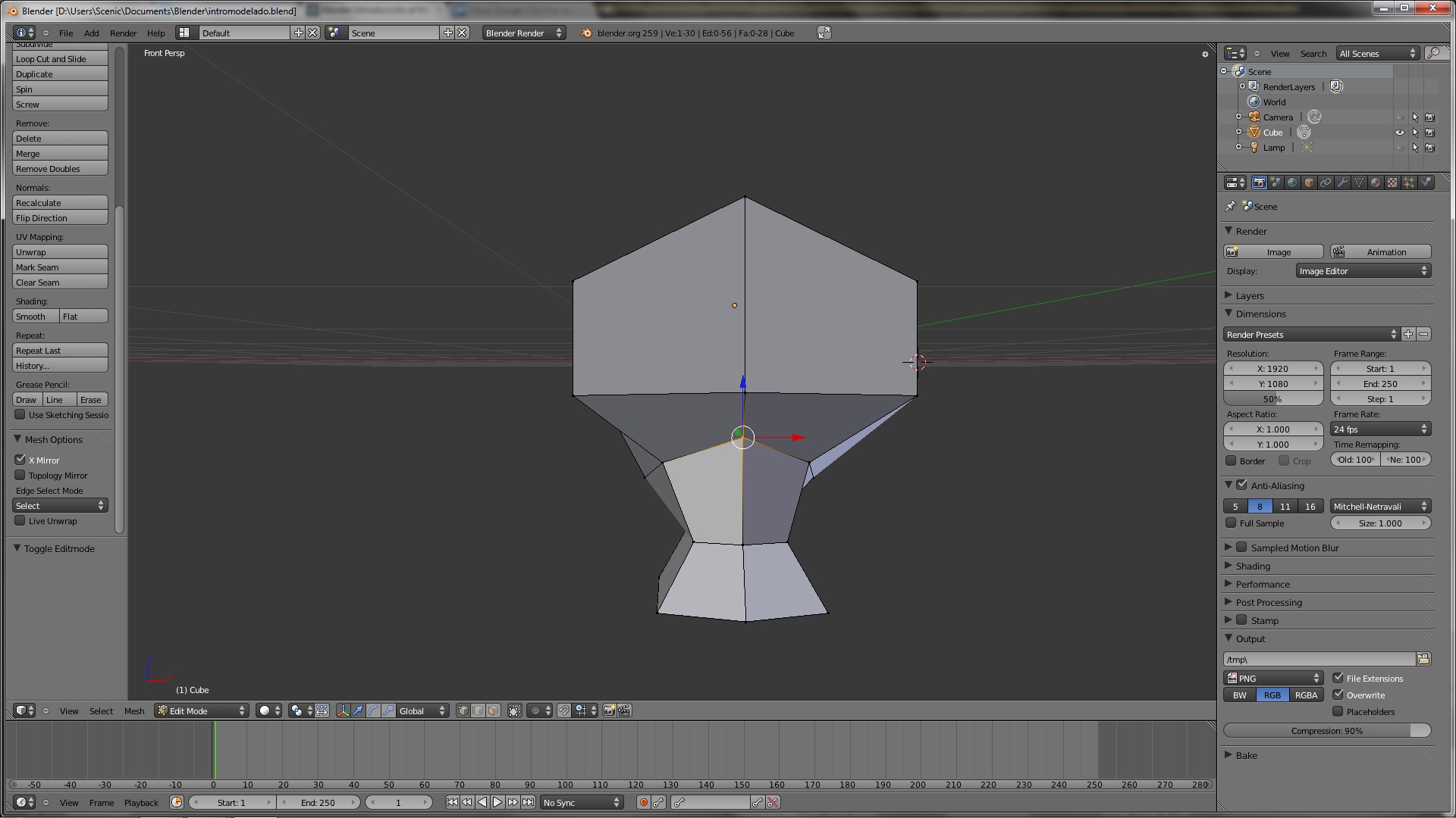

    Buenas, quería comunicarles que ya solucione lo de la simetría, lo volví a empezar desde el principio y hasta el minuto 12 voy bien, probablemente haya desplazado algún vértice sin querer. Bueno ahora quería comentarles un problema (al parecer sin importancia para el programa), pero que me tiene muy mosqueado, el tema es que hay una parte (cuando extruyes por primera vez el modelo y luego lo escalas), pues bien en uno de los lados una cara parece estar hundida y la otra se ve normal, pero luego si hago un render enfocando hacia dónde está el fallo, se puede ver el lado hundido se ve normalmente. Adjunto imágenes para que lo veáis mejor, realmente parece ser un problema del programa por que si al tirar render se me ve bien significa que no ha sido fallo mío. Pero he vuelto a hacer esta escena por lo menos 10 veces de 10 formas diferentes, empezando de 0, cargando un archivo guardado, escalando menos, escalando más, rotando menos o rotando más, y siempre me sale igual en esa parte, la verdad no entiendo por qué me pasa y quería saber vuestra opinión, si es fallo mío o del programa, o si es común o solo me pasa a mí, y cómo se soluciona si tiene solución, la verdad me molesta mucho trabajar con eso así, porque me da la sensación de que lo hice mal.
Nombre: problema.jpg
Visitas: 406
Tamaño: 276.2 KB
ID: 151783Clic en la imagen para ver su versión completa.
Nombre: problema2.jpg
Visitas: 469
Tamaño: 288.8 KB
ID: 151784Clic en la imagen para ver su versión completa.
Nombre: problema3.jpg
Visitas: 430
Tamaño: 305.3 KB
ID: 151785Clic en la imagen para ver su versión completa.
Nombre: problemarender.jpg
Visitas: 417
Tamaño: 17.1 KB
    Como se ven en las imágenes, he puesto una imagen desde atrás, luego una hacia el lado hundido y luego otra hacia el lado que se ve correctamente, y finalmente un render que le hice al lado hundido, que se ve correctamente en la fotografía final. La verdad no me lo explico.

    No tengo ni idea de Blender, pero eso a veces pasa en 3ds Max y es porque la cara esa que se hunde está formada por dos triángulos definidos por la diagonal de la cara en cuestión. Si la diagonal está en un sentido que no es el correcto se previasuliza así, y en cambio en el otro lado se previasuliza bien. Luego al renderizar da igual, porque unifica la superficie.
    Si el problema es ese (que ya te digo que hablo por 3ds Max) lo solucionas cambiando la orientación del Edge diagonal que divide la cara que se hunde, o bien dividiendo la cara en 2 triángulos, como si fueran dos caras diferenciadas cada uno de los triángulos.

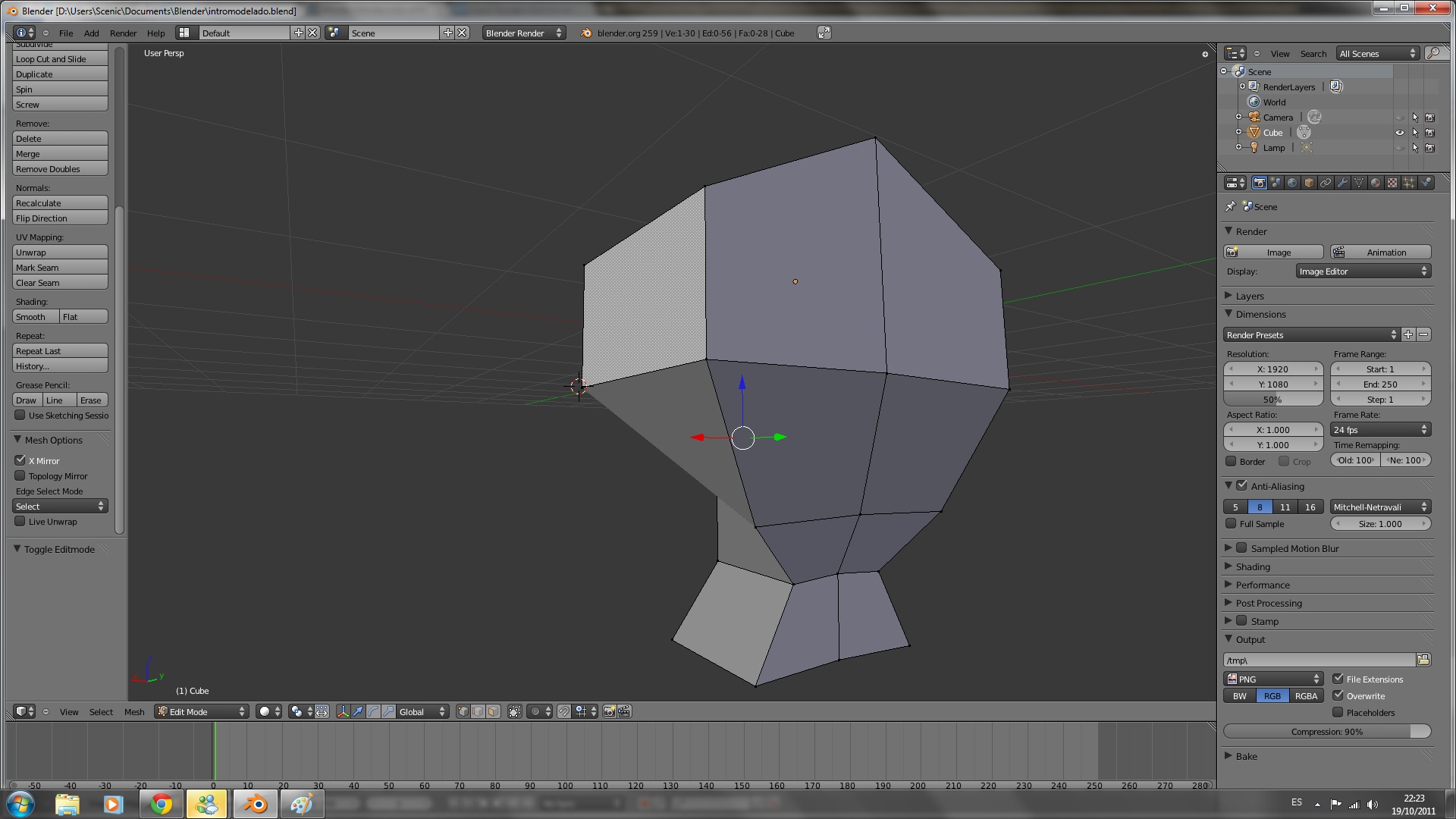

    Me ocurre exactamente igual y también lo he seguido al pie de la letra, además creo que es lógico que pase esto pues si te fijas el mirror es sólo en el eje x(x mirror).
    No sé cómo solucionarlo, dime que hiciste para ello por favor. Un saludo y gran tutorial.

    Pues yo empecé a hacer la pieza de nuevo desde 0, asegúrate de que cuando estés extruyendo, escalando o lo que sea, asegúrate de que este simétrico, es decir los dos lados iguales, sí, por ejemplo, vas a extruir hacia abajo, dale a la tecla e y luego a la tecla z así evitas que se mueva hacia un lado, y así vas jugando con los ejes, yo al principio pensé que el x mirror era solo en el eje x, pero luego mirando vi que no porque los vértices me los movía a donde yo quería. Una cosa hay una parte en la que termina la figura, y justo antes de activar el x mirror le da click a un vértice y lo mueve, pues no lo hagas, y si lo haces deshazlo (control + z), por que mover un solo vértice hace que luego el x mirror no sirva (al menos en ese vértice). Y bueno no se me ocurre nada más, simplemente es eso, asegurarte de que los dos lados son iguales.

    ¿Quieres decir que si pones un cubo, lo subdivides, marcas la casilla x mirror y luego mueves un vértice de un lado, no se mueve el del otro?
    ¿Seguro que estas en vista frontal?
    No me lo creía, pero acabo de probar, y se mueven algunos vértices, pero otros ¿no?
    Puede que sea un bug.
    He estado probando, y creo que es porque en algún momento mi figura deja de ser simétrica, aunque yo no lo aprecie a ojo. Lo cierto es que es algo frustrante, ya que lo he empezado 4 veces, fijándome al pelo para no perder la simetría, pero en cuanto me descuido, ya no va.
    Estoy viendo la forma de solucionar este problema, pero por ahora solo se me ocurre hacer la zona en cuestión, duplicar, y voltear horizontalmente, pero ni siquiera se si eso servirá aquí. Un saludo.
