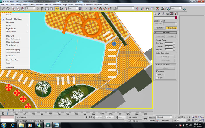

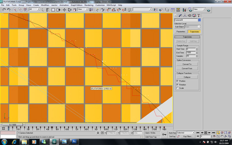

    No puedo desactivar grids en 3dsmax
    E probado todo lo que conozco para desactivarlos, el problema es necesito hacer un recorrido con la cámara y no puedo hacer el desplazamiento limpio porque se pega a los Grids, e probado con paths y moviéndola directo, pero es el mismo resultado brinca, le adjunto unas imágenes del Path se ve cómo se pega a los grid y se deforma.

    Mira cómo queda la animación, esta cámara no tiene Path ese es le problema que tengo cómo puedo quitar ese movimiento a la cámara si no es desactivando los Grids si alguien me puede ayudar mi agradesimiento de antemano. http://www.youtube.com/user/vitamina.../0/k16pjciy4wq.

    El problema es que con g no se desactiva la rejilla, probé también con s para ignorarla, y nada siguen los obj pegándose a la rejilla, la imagen que adjunte con el Path es la única manera que encontré para ver que hay algo que está atrayendo los obj se nota.
    Que la línea se está deformando cuando se pega a esos puntos que no deberían estar, la cámara del video no tiene Path y hace esos saltos por pegarse a esos puntos la pregunta es porque sigue activa la rejilla y por que me afecta a todos los obj gracias por intentar ayudarme.

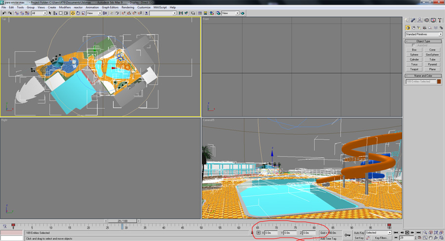

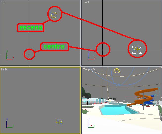

    Leonardoflores1976 también pensé que era un problema de escala, no sé por qué así dejar de temblar. La escena no se encuentra situada en el centro del universo.
Nombre: 01.JPG
Visitas: 895
Tamaño: 36.1 KB

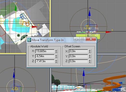

    Al seleccionar todo y ubicarlo en el centro del universo la cámara deja de temblar y parece funcionar normal.
Nombre: 02.JPG
Visitas: 3092
Tamaño: 74.9 KB
    Por cierto, que hay un objeto llamado railing12 bastante alejado y parece no tener ninguna utilidad, no afecta en nada, pero se puede centrar o borrar.

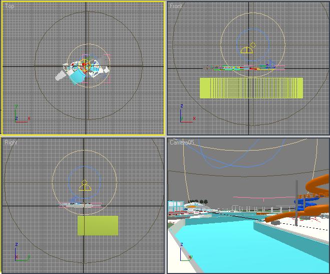

    Listo borre el railing12, la escena en el centro, pero la cámara sigue igual, yo intento mover cualquier obj de la escena y se me pega en una cuadricula que no se ve a ti no te pasa eso.

    No parece estar en el centro si aleja la escena notara una línea negra grusa esa es el centro real. A mí me paso lo mismo al abrir la escena que publicaste, pero al centrarla dejo de temblar la cámara y al mover algo ya no se pegaba, ahora más tarde la subo cuando este en casa.
    Pero as lo que digo revisa si está en el centro es que de verdad está bastante alejada del centro a si que tal vez no lo alcance a ver.

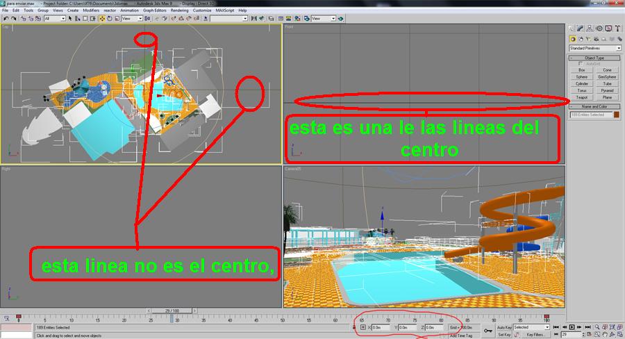

    Leonardo creo que no está bien centrada la escena porque en las líneas que está pusta son muy delgadas y no son negras sino como marrón, las líneas del centro son negras y gruesas.
Nombre: 03.jpg
Visitas: 1107
Tamaño: 82.0 KB

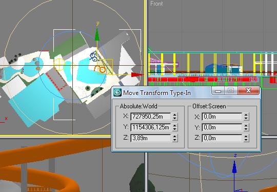

    Selecciona cualquier objeto y mira la posición real de este, se con esa cantidad de números es que no está centrado.
Nombre: 01.JPG
Visitas: 548
Tamaño: 37.1 KB
    Pero si es así está bien.
Nombre: 02.JPG
Visitas: 873
Tamaño: 37.5 KB
    para enviar2.rar
    La escena esta a 727855,75pregunta del centro (x) 1154289,25pregunta (y) al trabajar con distancias tan grandes el 3dsMax da problemas (desprecia los centímetros lo que hace que en movimientos pequeños se pierdan algunos, y se vean esos saltos).
    Solo centre bien la escena y listo ese es el problema la esema.
