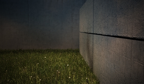

    Bueno cómo puedo romper los bordes, en la escena que tengo los bordes se ven demasiado rectos ¿cómo puedo solucionar esto?

    Usando un mapa de desplazamiento. Pe.

    O aprendiendo a usar edit poly.

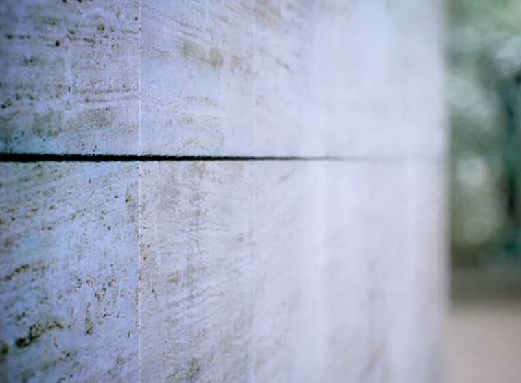

    Encontré una imagen que puede servir de ejemplo de lo que quiero lograr.

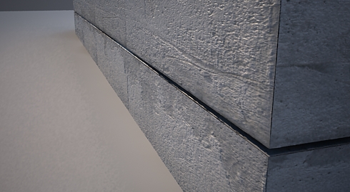

    Gracias por responder Nessito seguí tus consejos y logre resolver el problema de desplazamiento de la rotura de mallas, ya no se ve las rayas negras.
    ¿Pero para qué sirve el Smooth group?
    -El dislplace me parece igual que el Bump.
    Si existe otra posibilidad estoy abierto a sugerencias.

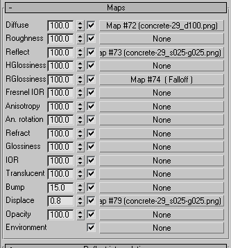

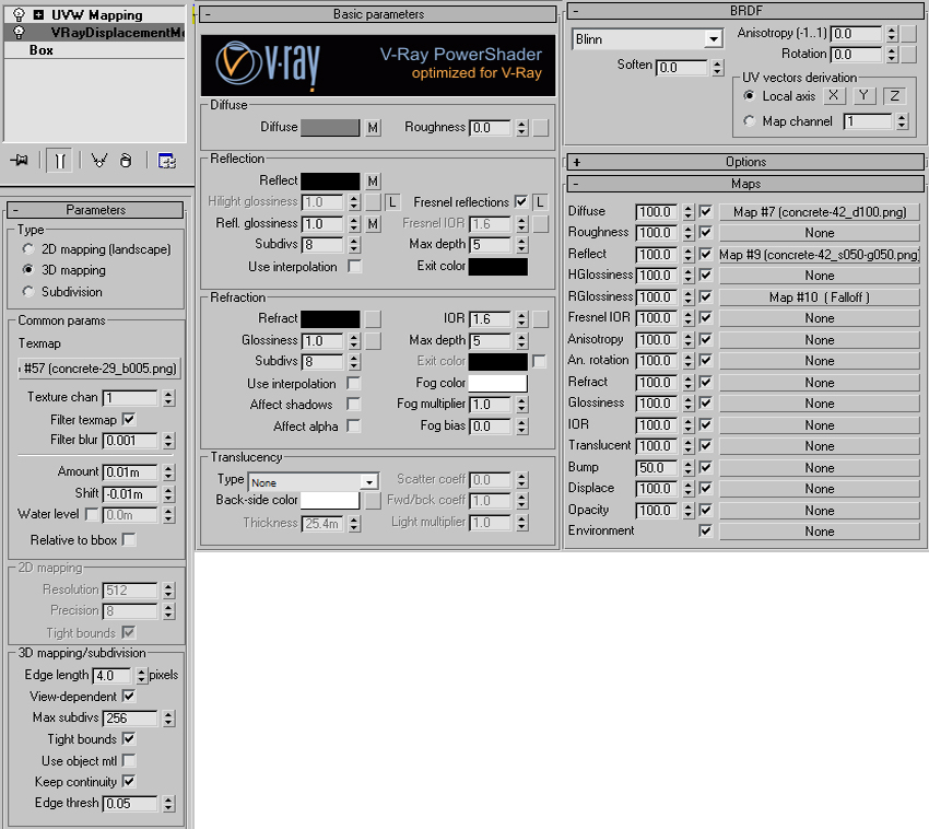

    Hola, no estas usando bien el desplazamiento con Vray. Si lo usas en la pestaña de materiales y no como modificador. Debes desactivar antes el desplazamiento de 3ds Max en la pestaña de render common. Y configurar el de Vray en settings Vray: Vray displacement. Y dentro buscar la opción override maxs, aunque creo que al cargar Vray como render ya se activa por defecto.
    Tienes que ver que existe una opción para evitar que el desplazamiento eleve en la dirección de la normal de la geometría y rompa los bordes, creo que se llama kep continuity o algo así, pero solo viene si usas el desplazamiento como modificador. Si no usas primeros planos de ese muro, no gastaría tiempo y render en usarlo, con un buen Bump debería bastar. Un saludo.

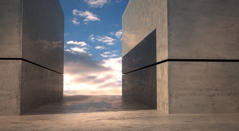

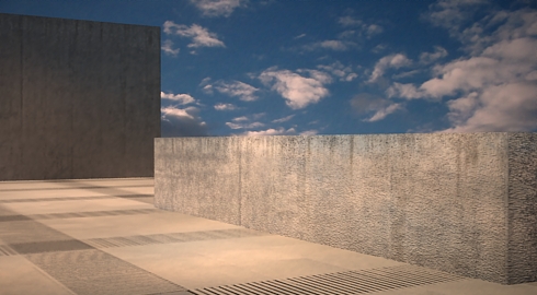

    Creo que voy logrando lo que me proponía gracias Infograph ya iba a tirar la toalla.
    Leí algunos tutoriales de Vray displacement mod(la malloria sobre césped) pero aún no lo domino a ver si pueden ayudarme con los parámetros y como logro más realismo.

    Hola de nuevo. Por que no pruebas a usar el desplazamiento en 2d, para lo que necesitas te sobra. El 3d es a mi gusto para objetos más enrevesados.
    Otra cosa que suelo hacer, es meter el mapa en Bump, y desde aquí instancio este al mapa de desplazamiento, usando la opción que dice use object material.
    Así si no deseo usar el desplazamiento, lo quito y uso el mapa de Bump. Además, que se obtienen también resultados muy buenos combinando Bump y desplazamiento (el mapa de Bump para desplazamiento siempre en b/n contrastados a ser posible).
    No estoy seguro, pero usa mejor texturas que el max cargue en jpeg. Que no en (*.png), a menos que estés usando el canal de transparencia alfa que pueda llevar. Yo uso siempre que puedo jpeg, por costumbre igual. No sé qué tiene de bueno o malo usar otros formatos, pesan más ¿no?
