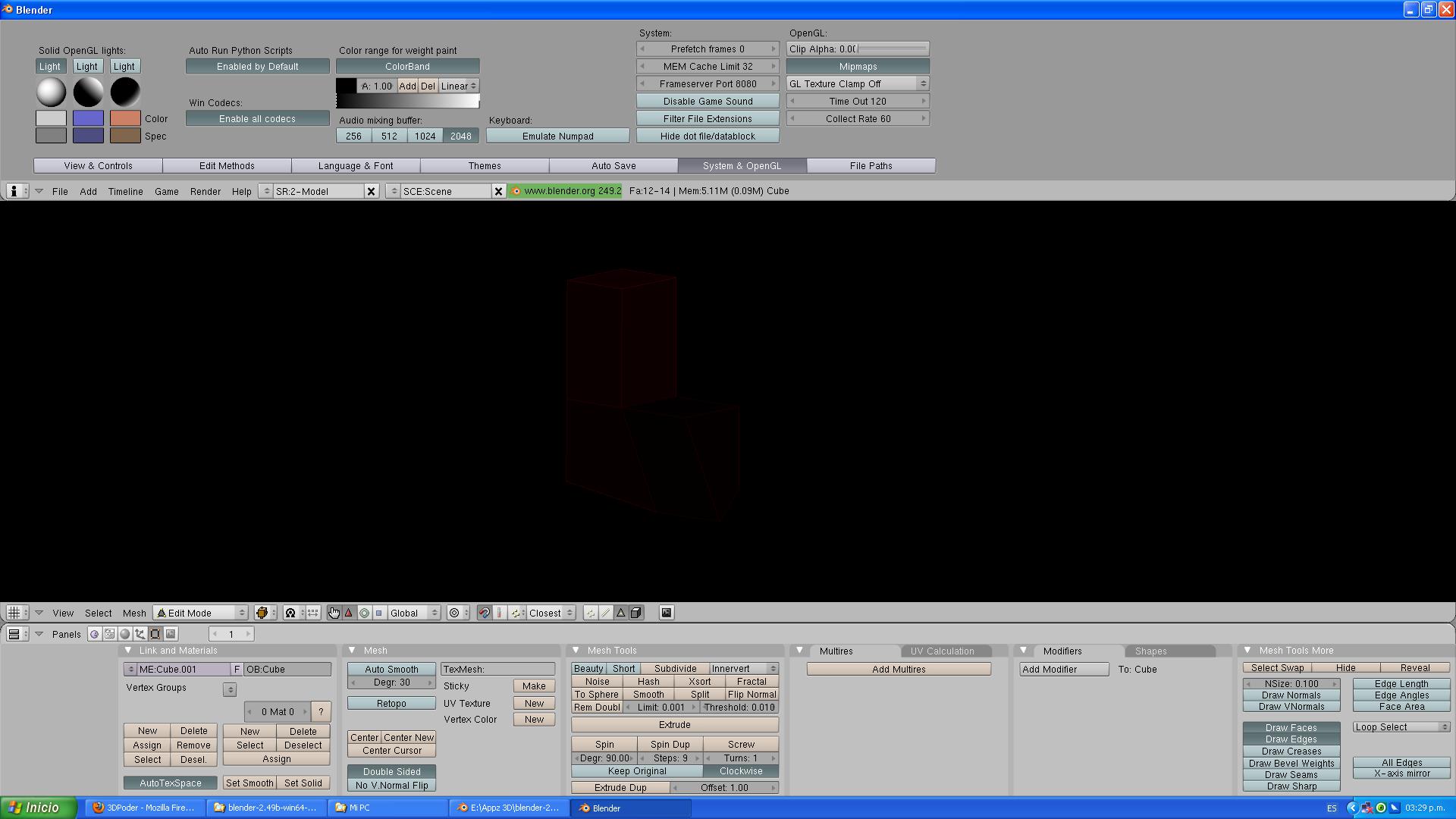

    Saludos gente. Acabo de bajarme el Blender y recién empiezo con este software, y de arranque no c que pasa al viewport, y esta que me loquea un montón.
    Por favor si alguien le ubiese pasado esto no creo que sea por la tarjeta de video por que la que tengo es GeForce GTS 250.
    Aquí les envío una captura que hice.

    Mira abre ese (*.blend) que te envío y dale control u, según tu pantallazo creo que le modificaste los temas, (themes).

    Hola gigo gracias por la respuesta, pero este suceso es algo raro que sucede en mí Blender que solamente me aparece la pantalla negra cuando estoy en el modo edición (tab).
    En otros modos esta normal, pero cuando entro al modo de edición ahí es donde se pone la pantalla negra y las líneas de la malla de color rojo.

    Actualiza los drivers de la gráfica. Yo tuve un problema similar.
