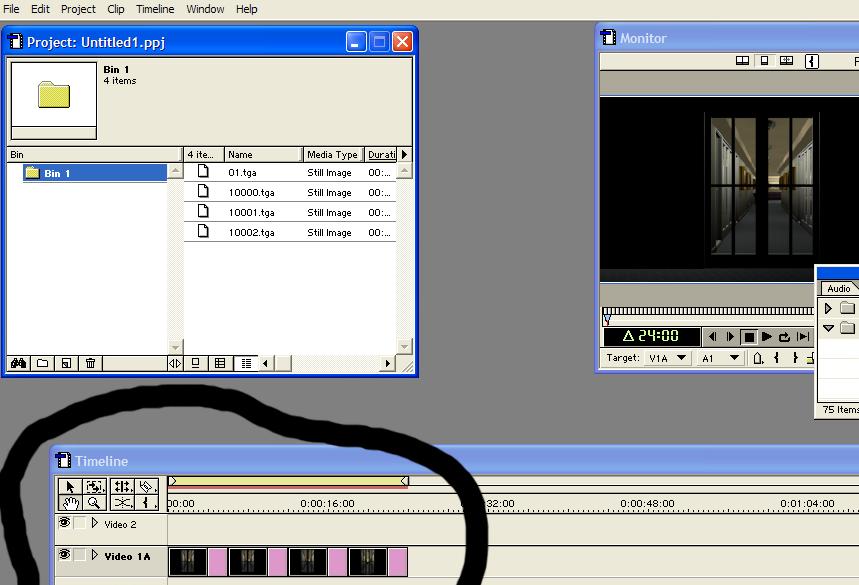

    Saludos y gracias por contestar mi última pregunta. Casi término el trabajo, pero ahora tengo un problema con el Premier no lo utilizo a menudo y no sé cómo cambiar el tiempo en el recorrido al crear la animación de los archivos (tga) que replaceo.
    En estos momentos al representarlos tienen una duración entre ellos de 16 segundos y no puedo correr una animación con esa traslación.
    Podrían decirme cómo cambio el tiempo entre cada frame para correr la animación y en qué formato seria conveniente.
    El trabajo que realizo es un recorrido arquitectónico para ver en una pantalla televisión.
    Pueden darme algún tutorial para Premier.

    Muy fácil: Botón derecho arriba del clip, y seleccione velocidad. Con poner 99% ya se hace más largo.

    El formato que necesitas es PAL d1, 720 por 576 con campos (selecciónalo cuando arranques el Premiere, en el nuevo proyecto, o lo cambias en Project settings). Saludos.

    Edit> preferencias> general and still imagen: donde pone still imagen / default duration, le pones 1 frame y cada (*.tga) te durara un frame, con lo cual el video se verá fluido.
    Es eso ¿no? Saludos.
