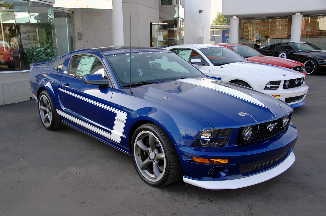

    Hola, primero que nada gracias por su interés y sus respuestas, y gracias por su ayuda. Con respecto a la curvatura del techo, ese modelo de salen es anterior al que hice, si no me equivocó por los faros, y la ventana de atrás, ese es una versión 2004 o 2005, ya el 2006 no traía ventana lateral trasera sino un plástico cuya curvatura tanto del techo como el largo del capo y la línea general cambia, adjunto imágenes de referencia tanto del 2004 como del 2006.

Nombre: 2006-ford-mustang-saleen-s281.jpg
Visitas: 9759
Tamaño: 56.6 KB
ID: 122691   Clic en la imagen para ver su versión completa.
Nombre: saleen-s302-extreme.jpg
Visitas: 3221
Tamaño: 88.8 KB
ID: 122692   Clic en la imagen para ver su versión completa.
