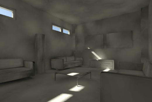

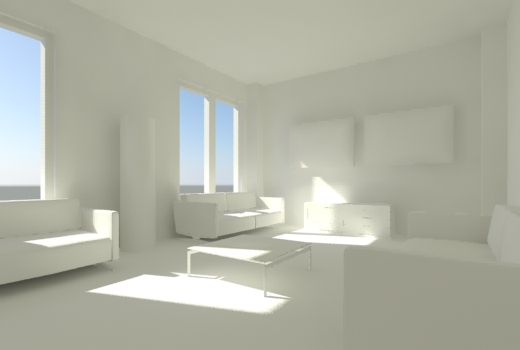

    Hola a todos, como lo prometido es deuda os propongo un taller parecido al anterior que publiqué, interior Mental Ray luz artificial, donde en este caso voy a intentar profundizar en los parámetros de Final Gather, GI y Ambient Occlusion para que podamos entenderlos mejor y sepáis ajustarlos en función de la escena con la que estéis trabajando dependiendo de las condiciones de luz.
    Se trata de ver cómo influye la cantidad de luz directa en una escena a la hora de configurar correctamente FG y GI. En este caso, intentaré llevar la explicación de forma paralela en dos escena idénticas, salvo que una tiene muy poca cantidad de luz directa (ventanas pequeñas) y la otra gran cantidad de luz directa entrando por grandes ventanales.
    Se trata de dos escenas modeladas igual, con los mismos objetos y en la misma posición, solo las diferencia el tamaño de las ventanas. Por lo demás:
    -Motor: Mental Ray.
    - Unidades escala: cm.
    - Luz: sistema Daylight con Mental Ray Sun y Mental Ray Sky (misma hora en ambas escenas)
    - Environment: Mental Ray Physical Sky.
    - Material Arch & Design mate blanco para empezar (sin AO).
    - FG y GI desactivado.
    - Control de exposición: Mental Ray photographic exposure Control.
    De momento os cuelgo las dos escenas en un (*.rar) y os pongo un par de renders solo con luz directa para establecer el punto de partida. Todos los aportes, dudas, comentarios, lógicamente, serán bienvenidos por todos. Un saludo chicos.

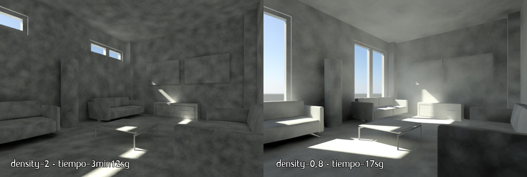

    Vamos a probar. En el archivo pocaluz le ponemos initial FG point density 2, más del doble que hemos usado antes, 0,8. Si la densidad influye en la suavidad y elimina las manchas debería notarse, ¿no?
Nombre: comp-density-2-08.jpg
Visitas: 581
Tamaño: 122.0 KB
  21. #21
    Sep 2005
    335
    Mental ray tutorial comparativa luz natural
    Pues parece ser que, no, la imagen de la izquierda, pocaluz, esta renderizada con una densidad de FG de 2, mientras que la de la derecha es muchaluz con densidad 0,8, es decir, la misma imagen del mensaje anterior. De los tiempos ni hablamos. 3 minutos más para la primera.
    Observamos que las manchas no han desaparecido. La imagen muchaluz con una densidad inferior se ve más suave, tiene menos manchas. En lo que si hemos ganado al subir la densidad a 2 en poca luz es en detalle. Si nos fijamos bien, vemos como los objetos, sobre todos los de la pared del fondo, aparecen mejor encajados y más definidos. Por ejemplo, los límites de los dos cuadros del fondo aparecen bien contorneados mientras que en la imagen muchaluz están muy difuminados y casi camuflados con la pared. Si comparamos esta imagen de pocaluz con density 2 y la anterior también de pocaluz con density 0,8 nos daremos cuenta de lo mismo.
    Luego al aumentar la densidad de puntos de FG, lejos de suavizar la escena conseguimos realzar el detalle en la iluminación indirecta de los objetos y concentrar los puntos de FG en los límites de los objetos, zonas de sombra y pequeños huecos de nuestra escena, ganando detalle y definición.
    ¿Cuándo necesitamos una densidad alta? Si nuestra escena tiene muchos objetos, intersecciones entre superficies, huecos y recovecos escondidos a la luz, entonces necesitamos más densidad de puntos de FG para sacar el detalle en esas zonas conflictivas. Si tenemos una sala con 4 paredes y una esfera grande en el centro, con una densidad entre 0,1 y 0,4 será más que suficiente para conseguir el detalle necesario.

    Como las dos escenas tienen los mismos objetos podemos usar la misma densidad de FG points en ambas. Pero el número de rayos no puede ser el mismo si queremos suavizar ambas por igual.

    Ahora sí, vamos con GI. Global ilumination usa fotones para calcular la cantidad de luz indirecta que se reparte por la escena. Estos fotones rebotan en la geometría de la escena depositando energía que es recogida por GI para el cálculo de la luz.
    La gran ventaja de GI es la rapidez con la que reparte la luz indirecta. Enseguida vais a ver qué solo con GI el resultado en cuanto a cantidad de luz en ambas escenas es mucho más luminoso que usando Final Gather con varios rebotes, sobre todo en poca luz. Y lo mejor, muy rápido. Luego gracias a GI vamos a deshacernos de uno de los problemas de la escena pocaluz: usar un número de rebotes alto para iluminar bien aumentando el tiempo de render.
    La desventaja es que conseguir una escena suavizada con GI es complicado. Hay que usar un número elevado de fotones para conseguir la misma suavidad en la iluminación que con Final Gather.
    Pero si combinamos ambos, tendremos lo mejor de cada casa.
    Además, GI se calcula para toda la escena, independientemente del encuadre de la cámara.
    Primera prueba. En el panel de render setup (f10) desactivamos enable en Final Gather. Luego lo volveremos a activar. Un poco más abajo, en la persiana Caustics and global illumination activamos la casilla enable en el panel de GI (no en Caustics, cuidado).
    Los valores de GI por defecto son:
    -Máximum num Photons per sample: 500.
    Máximum sampling Radius: desactivado.
    Un poco más abajo:
    -Average GI Photons per light: 20.000.
    Estos son los valores principales y más importantes. Tendremos que ajustar el control de exposición de Mental Ray pues va a cambiar la cantidad de luz. Tiramos un render de cada escena con estos valores de GI.
Nombre: muchaluzGIdefault.jpg
Visitas: 809
Tamaño: 89.6 KB
ID: 122232   Clic en la imagen para ver su versión completa.
Nombre: pocaluzGIdefault.jpg
Visitas: 416
Tamaño: 69.8 KB

    Estupendo, en apenas unos segundos tenemos gran cantidad de luz, pocaluz se ve un poco más oscura que lo que nos ha salido con FG y 12 rebotes. Ajustando el control de exposición conseguiremos los mismos resultados. Y los cálculos han sido muy rápidos.
    Ahora vamos a darle un poco más de calidad al tema. Como vamos a combinar GI y FG no es necesario obtener un render perfecto solo con GI, sino simplemente correcto. FG ya se encargara de suavizar.
    Otro de los problemas de GI es que, ajustar los parámetros no es fácil. Aquí no se cumple la norma de cuantos más fotones, mejor se va a ver todo, hay que encontrar la combinación adecuada entre los fotones emitidos, los fotones que queremos procesar y en que radio queremos hacerlo.

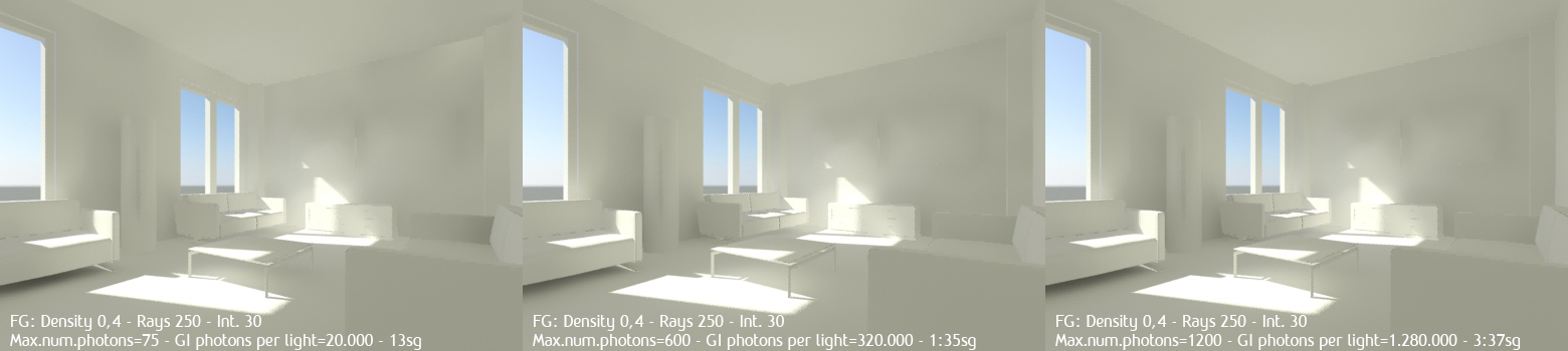

  44. #44
    Sep 2005
    335
    Pues vamos a probar. En la ventana de render setup (f10), en la pestaña indirect illumination vamos a activar enable en Final Gather. Es importante usar los mismos valores de calidad de FG para poder comparar. En este caso uso valores medio-bajos, pues solo quiero comprobar si la imagen mejora cuando usamos los mismo valores de FG combinados con tres mapas de GI distintos:
    FG: density=0,4 - Rays=250 - Interpolation=30.
    Con estos valores de FG tiramos 3 render con los siguientes valores de GI:
    Max num Photons per sample: 75 - 300 - 600.
    Average GI Photons: 20.000 - 320.000 - 1.280.000.
    A ver qué pasa.
Nombre: muchaluz-fg-gi-comp.jpg
Visitas: 687
Tamaño: 150.8 KB

  45. #45
    Sep 2005
    335
    Vaya, resulta que la primera imagen, la del mapa de fotones más pobre presenta varios artefactos, zonas luminosas que no deberían estar ahí. Pero las otras dos, son casi iguales. Lo que no es igual son los tiempos: la segunda ha tardado casi 3 veces más en renderizar. Si los valores de FG son iguales y el tiempo de emisión de fotones apenas se lleva 20sg más en la tercera que en la segunda, como habréis podido comprobar a FG le cuesta más trabajo procesar un mapa de fotones más complejo. Pero el resultado visual es el mismo.
    Eso significa no solo que más fotones en la búsqueda sea igual sino que si lo vamos a combinar con FG es peor, a más fotones más tiempo de render para obtener el mismo resultado.
    Luego por lo tanto, no es necesario un mapa de fotones grande y suave, basta con que sea correcto. El primer mapa es demasiado pobre y arrastra a FG a cálculos incorrectos.
    Y otra cosa. Ahora nuestra imagen es mejor. Mejor que solo con FG y mejor que solo con GI. Si recordáis, solo con FG una imagen aceptable (pero con manchas) se había ido a 12 minutos de render. Ahora tenemos una imagen suave en 1:35 si nos quedamos con la opción 2.
    Con FG tuvimos que tirar 3000 rayos para conseguir una imagen más o menos suave. Y darle 2 rebotes. Con GI los rebotes de FG no tienen efecto, y al haber más luz (gracias a GI) no hace falta usar tantos rayos para suavizar.
    Lo que sí hemos perdido es detalle. Los bordes de los objetos se difuminan. Recordad que estamos usando una densidad baja en FG, 0,4, poco detalle. Vamos a darle un poco más de caña a ver si sacamos más detalle. Si no, tendremos que usar Ambient Occlusion.
    FG: density=2 rays=250 interpolation=30.
    GI: max num Photons per sample=600 - Average GI Photons=1.280.000.
    Tiempo de render: 4:25.
