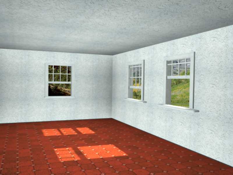

    Bueno he mejorado la luz, pero aún le falta muchísimo realismo, les cuento que luces utilice, dos luces tipo plano de Vray una Asia abajo desde el techo y la otra desde el techo Asia abajo luego la luz sol, que consejos me dan a partir de aquí gracias.

    En mi opinión la luz no tiene sentido. Te estas preocupando de que todo quede iluminado por completo y eso queda mal. Observa la escena, piensa por dónde debe entrar la luz pon tu sol, tu Vray en las ventanas y tira un render, a partir de ahí, empieza a darle vueltas.
    Pilla alguna revista de interiores, muebles y esas cosas, todas las fotografías de esas revistas están muy bien iluminadas.

    Como te comentaron más que las texturas deberías trabajar más la iluminación, particulramete te comento que es poco común colocar las luz del techo hacia el piso (al menos en un interior) lo más recomendable es que coloques la luz vrar en las ventanas.
    Pero más que las luces tu problema es la configuración del Vray si pusiera una captura de tus configuración sería más fácil ayudarte.
    Por otro lado no sé si hayas dibujado las paredes posteriores a tu cámara?

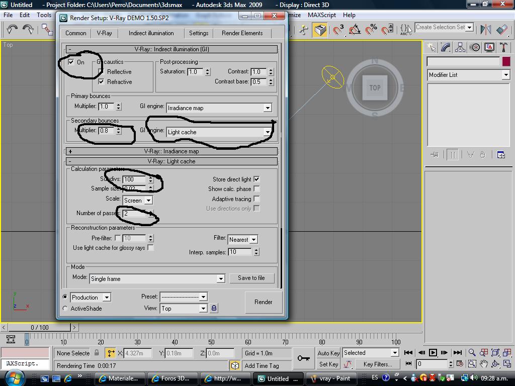

    Te dejo una imagen de referencia en este casos solo uso el Vray Sun con una cámara física de Vray que es la que te permite controlar la iluminación.
    Te recomiendo antes de poner materiales dejar la iluminación perfecta, así después no te costara tanto tiempo el estar probando materiales te dejo algunas imágenes de la configuración.
    Me as orientado muy bien yo hasta ahora nunca había usado Vray como motor siempre use el scanline, entonces iluminaba con Lucas no sabía que podía iluminrla desde sus configuraciones, ahora lo que me pasa es que no me toma las texturas, pero seguro que es cuestión de un clik, tendré que pllar un libro de Vray para aprenderlo si sabes de algún nombre pásamelo soy fanático de los libros, gracias.
