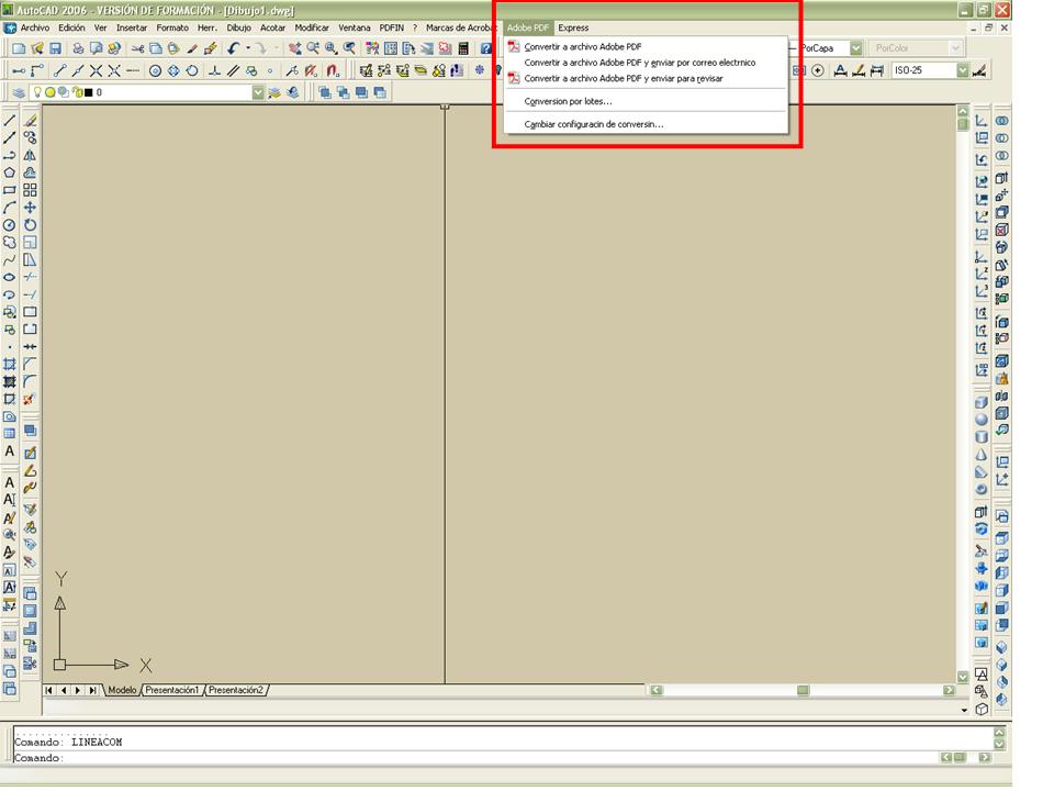

    Hola Frank, gracias por contestar. No género los pdf a través del menú de impresión lo hago a través de un menú desplegable (te mando imagen). La ventaja que tiene es que con una orden te hace pdf del espacio modelo y de todas y cada una de la presentaciones, le puedes decir si quieres que te fusione todo en una capa o que te las conserve y cuando estas viendo el pdf, puedes activarlas o desactivarlas.
    Pensaba que este método de hacer pdf estaba más extendido, pues yo me considero que ya estoy un poco obsoleta y anquilosada en cuestiones de AutoCAD.
    Ahora hago pdf con mucha frecuencia y algunos tienen muchas presentaciones, cambios a última hora que te voy a contar que no sepas.
    Necesito el programa, y tengo que conseguir que haga lo que yo quiera y no al revés.

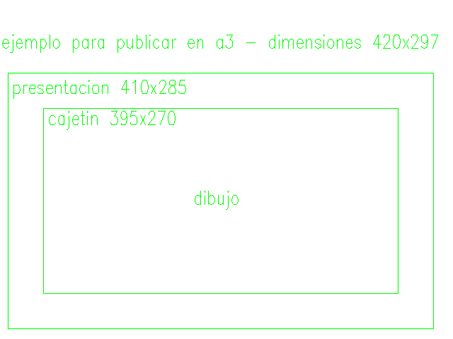

    Mi consejo si utilizas publicar, es que hagas una presentación con dimensiones un poco inferiores al papel (formato en el que vayas a publicar) y que disminuyas y centres el cajetín si el dibujo te lo permite, porque al final para visar lo que importa es que el plano este a escala, no el formato del papel.
    Te cuelgo un ejemplo gráfico un poco exagerado para que entiendas lo que quiero decirte, putada de esto, que te tienes que trabajar todas las presentaciones otra vez.
    Espero que se me haya entendido.

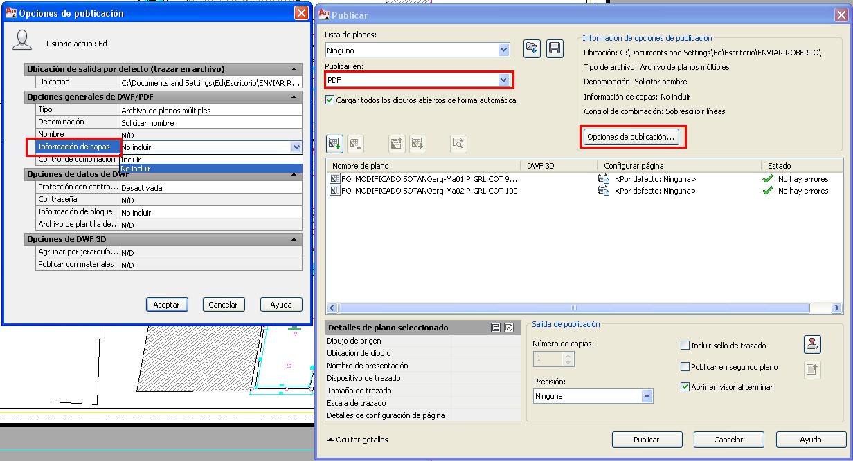

    Hola gente, por variar llego tarde. Tras muchos años de espera en la última versión del AutoCAD los pdf funcionan (al menos como yo necesito).
    Como comenta Frank solo tienes la opción de multi página o sueltos y en ambos casos puedes configurar para que en el pdf te aparezca información de capas, bloques.
    Respecto al tema del origen del trazado, cada impresora tiene unos márgenes propios, con lo cual si usas una diferente a la que has colocado en las presentaciones puede que salga bien o algo movido o de pena.
    Para evitar ese problema lo que hago es seleccionar una ventana de impresión en vez de presentación, al menos a mí me funciona (lo he comprobado con 3 impresoras antes de publicar).
    Creo que hay una opción en la configuración de AutoCAD para que el origen de impresión sea el comienzo del papel en vez del comienzo de zona de impresión de la impresora. Con lo cual el problema debería desaparecer.
