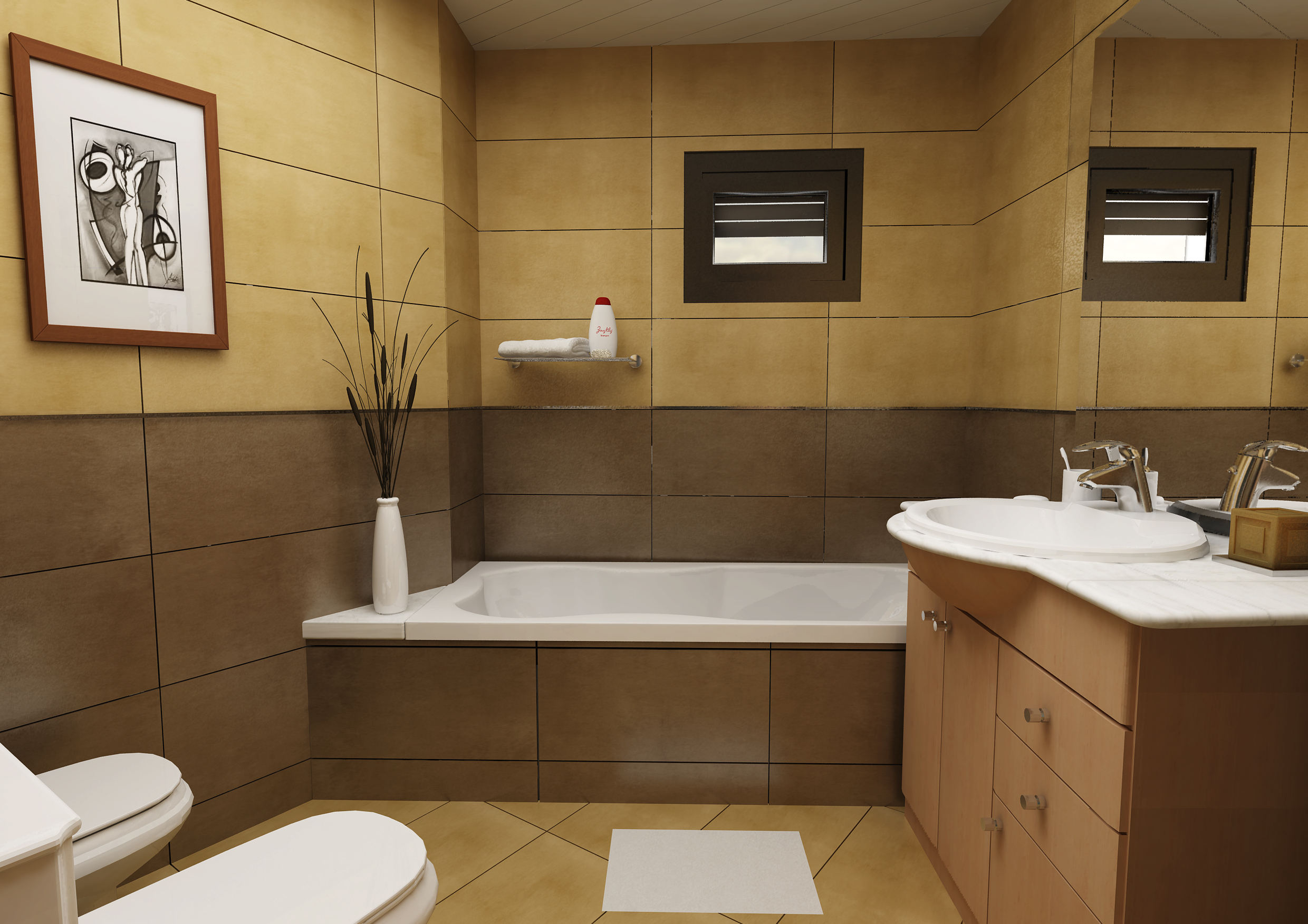

    Smile Interior lavabo
    Trabajo en Vray. A ver qué os parece y me podési decir para mejorar, hace tiempo que realicé este trabajo, ahora también trabajo con Maxwell.

    Me encanta e baño, muy buen gusto.

    Muy bueno, felicitaciones. Adicionalmente yo le agregaría un poco más de reflection y Glossy a los pisos y revestimientos cerámicos. Habitualmente los de baños de superficie pulida para su limpieza, por lo tanto reflejantes. Un saludo.

    Cuidado con el antialiasing, mira la segunda imagen, la planta.
    Oct 2009
    1,061
    Interior lavabo
    Vaya ni caso de mi anterior mensaje. He vuelto pasar, he visto la imagen y me he dado cuenta que tenía zoom. Antialiasing perfecto, lo siento.

    Está muy bien ese baño. Lo único que creo a las piezas donde deben ser redondeadas se han quedado con ángulos, eso no sé si será a propósito, pero si no es así lo puedes arreglar con un suavizado de malla. Saludos.

    Yo creo que las cámaras están un poco forzadas, las tomas pues. Sobre todo en la 3er imagen, también le haría un bisel perimetral al espejo para que no se pierda en el conjunto.

    Bastante buenos más la 2da imagen (aplauso).

    Hola Gisela. En relación a todas las imágenes vistas, a mi entender, a continuación, te detallo que noto yo. Los bordes de los sanitarios, son angulosos, falta suavizado.
    La alfombra, es directamente un pequeño plano.
    El vanitori, se encuentra mal mapeado, sobre todo en el lateral de la segunda imagen.
    Dónde está la unión entre los cerámicos que cambian de color, hay una falta de definición, es cómo que el color de abajo, se superpone con el de arriba.
    Qué forma tiene el baño? Porque el piso, parece trapezoidal y no rectángular, confunde la imagen.
    Y comparto la opinión de Rappaniu, sobre el biselado en el espejo. Saludos.

    Hola amga Gisela, vas muy bien, pero. ¿me podrías decir como vas a abrir esa ventana cuando haya que ventilar este cuardo de baño tan chulo? No tiene ni picaporte, ni algo que se le parezca y los listones de las persianas. ¿no deberían ir unidos uno con otro? ¿dónde están los típicos agujeros? Pule todo lo que te han dicho y te quedará genial. Un saludo a todos/as.

    A gusto personal, creo que la solería quedaría mejor si es paralela a la pared de la bañera.

    Gracias a todos. Vaya, la verdad después de lo que decís, me fijo y es verdad. Detalles que cuando estoy trabajando ni me percato. Gracias por vuestras opiniones, iré trabajando. Saludos.

    Me ha encantado la verdad, me gusta mucho la combinación de los colores que has utilizado. Pero me da cueriosidad porque tiene esa forma tu baño.
    Muy lindo.
