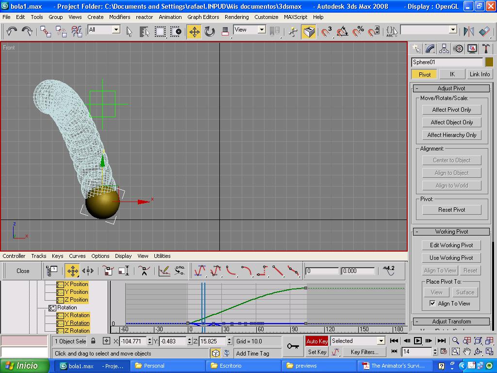

    No, lo que quiero decir es que guardes una relación similar entre las parábolas, la relación entre la primera y la segunda es igual a la relación entre la segunda y la tercera. Ya cuando ha perdido fuerza y hace botes pequeños es otro.
    No confundir con la relación entre la primera caída de una bola muy pesada y la parábola que se forma, que es en comparación a esta, porque ahí la primera caída no es una parábola. Esto lo comento curándome en salud.
    Para darle aceleración, simplemente que recorra más espacio en cada frame, esto lo consigues poniendo más vertical su entrada en el editor de curvas, darle más ease in.

    Esta es la fotografía del ghosting y la parábola. Es verdad. Muy ancha al principio y muy alta con respecto a la segunda. Posiblemente bajando la altura de la primera mejore. Gracias. Voy a arreglarlo y lo pongo.

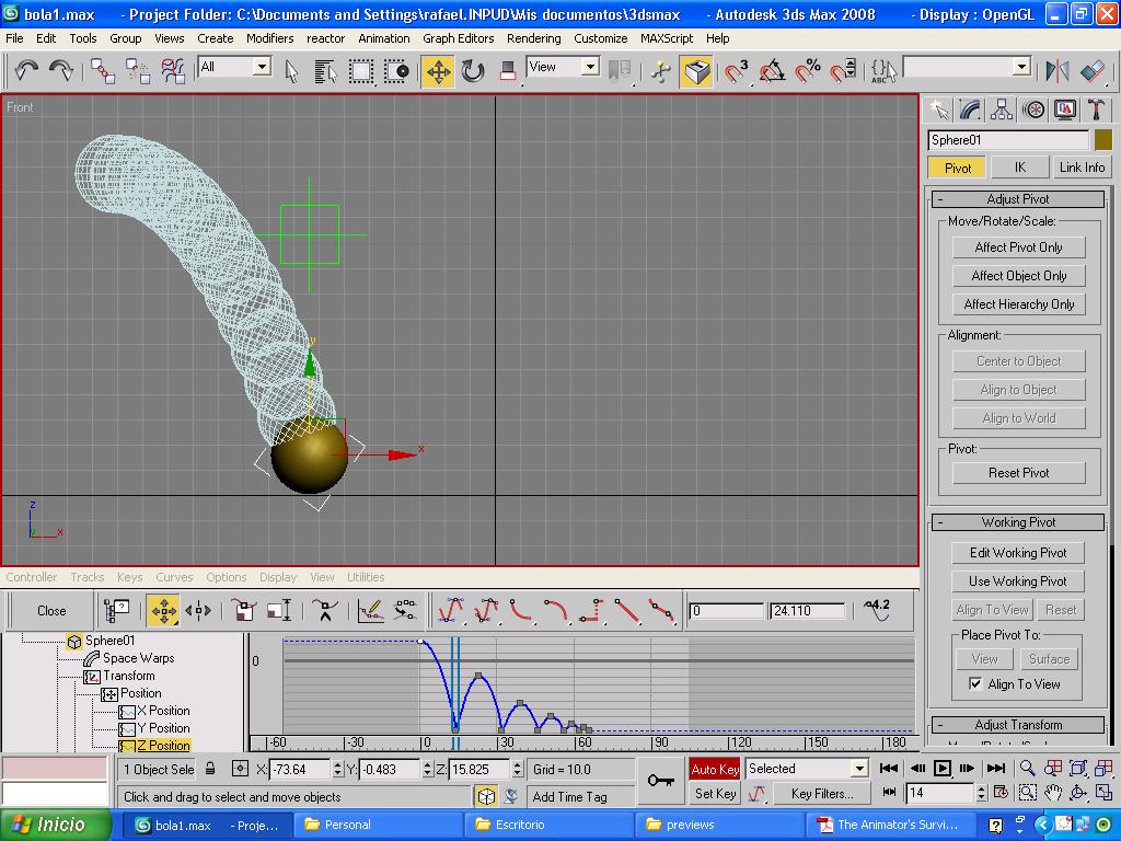

    Aquí va arreglado lo de la primera curva. Además, las capturas del ghosting anterior y el actual.

    Las curvas parecen estar bien, mejor si las redondeas un poco más en la parte de arriba, y sería bueno ver el Ghost de toda la acción para ver todos los botes.

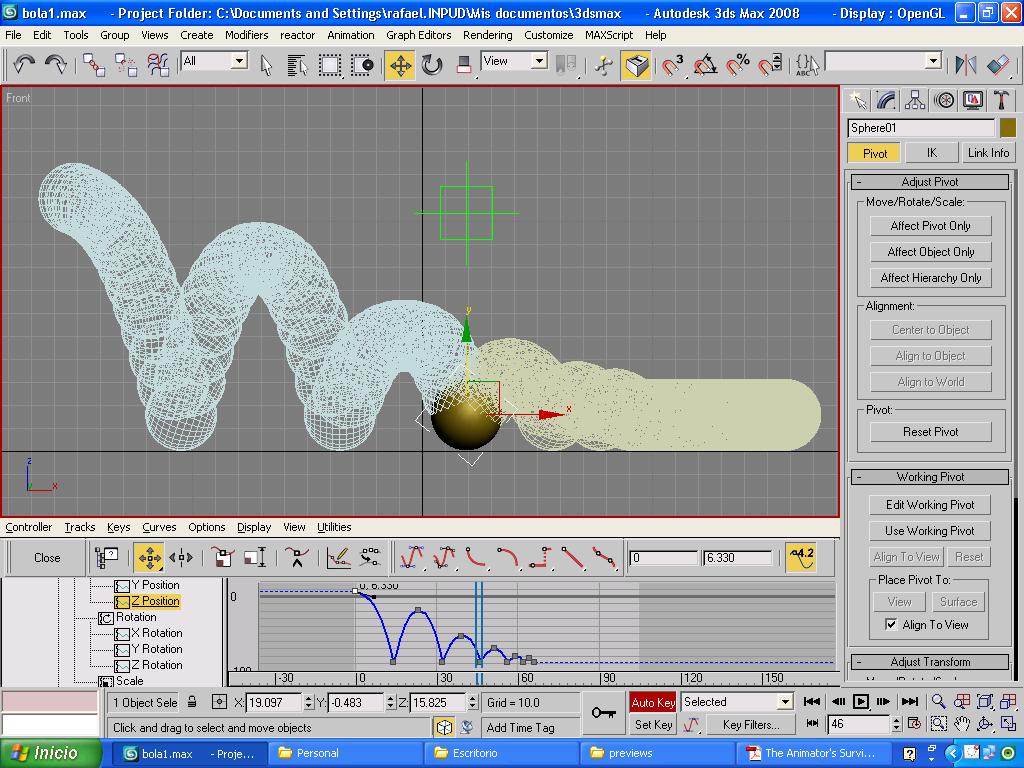

    Qué tal ahora? Como siempre el preview y las capturas para que vean el cambio en las curvas más fácilmente.

    Después del primer contacto la pelota parece cambiar de peso, dale más atención a esa parte.
