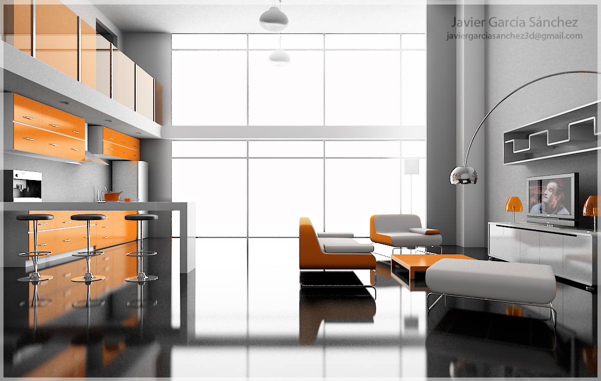

    Mi primera escena interior con Vray. Un saludo.

    Hola javoc, para ser el primer interior no está mal, pero fíjate en una cosa, en los materiales que has puesto de metal, se ven como unos puntos blanquitos, que no llega a definir el reflejo, puede ser dos cosas que conozco, o son las subdivisiones del material, o es el antialiasing de los parámetros de Vray, por lo demás bien, pero lo tienes que mejorar. Suerte i sigue tu línea.

    Hola jacov, es verdad que se ve mucho el punteo del glossiness, le deben faltar subdivisiones, no es bueno abusar en exceso de los reflejos. Para ser tu primer trabajo esta de nota. Me gusta bastante.
    Si lo quieres mejorar yo le metería algún elemento decorativo que indique que está habitado, ¿cómo alguna planta, unas rebistas en la mesa, unos vasos en la cocina, etc. Pequeños detalles, y para terminar también le pondría alguna división al material del suelo.
    Espero ver pronto las mejoras.

    Me gusta mucho la escena, aunque hay regular x majorar, lo de los puntos blancos no bien definidos en los materiales cromados se debe al sub píxel mapping del propio Color Mapping, si usas versiones antiguas de Vray o el buffer propio de 3ds Max actívalo, o de lo contraio usa el frame buffer de Vray.
    Felicidades vas bien para ser nuevo en esto. Saludos.

    Podrías reducir muchísimo el ruido tocando en el dmc sampler. El antialiasing puede mejorar también. Por lo demás buen curro. Saludos.

    Hola a todos muchas gracias por comentar, me alegra saber que gusta en cuanto a los metales y los reflejos intente mejorarlos, pero no pude el antialissing puse el cutmull sino recuerdo mal. Mehabláis de cosas de las cuales desconozco pixel mapping del propio Color Mapping el buffer de 3dsMax no tengo 3dsMax y Vray delante por lo cual tampoco puedo investigar. Como ya comente soy nuevo en esto y desconozco muchas cosas de todos modos volveré a ver vuestros consejos con la escena delante. Muchas gracias máquinas.

    Hola other time Luke me hablas de nuevas versiones de Vray, yo utilizo la 1.50, me suena de ver ediciones más modernas con una opción para el tema de reflejos es posible esto o lo soñe? Un saludo.

    Javoc cuando te dice lo de los puntos se refiere a: cuando creas tu textura, le pones reflejo, luego a ese reflejo le bajas la capadidad de reflejo: 1 = espejo,1 = pared pintada para que entiendas, si bajas ese uno a 0,8 parecerá las latitas de gaseosa en su interior, es decir más mates, el problema de estas es que cuando haces esto, cuando bajas la capacidad de reflejo, el material parte como en pedasitos los reflejos y a medida que más subdivides eso menos se notara entiendes?
    Espero haberte ayudado.
    Posdata: si quieres agradecer a cualquier persona por lo que sea clikeas en el agradecido y todos contentos, el que te ayudo por tu reconocimiento y tu por reconocerselo.
    Nuevamente un saludo y espero ver esa fantástica escena nuevamente. Adiós.

    Lo marcado es: referencia glossiness, mientras más se acerque ha 1 más espejo va a ser y visceversa será más mate mientras más se acerque ha 0.
    Subdivisiones es para que no te quede justamente punteado.
    Ahora si saludos.
