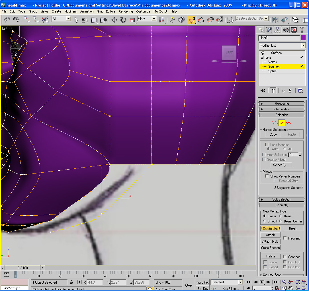

    Buenas noches. Estoy modelnado una cabeza, pero he llegado a un punto en el que no puedo unir dos vértices creando una línea, ya que aún usando el grid & Snap para que reconozca los vértices con la cruz azul, solo me reconoce uno, pero el otro no y no puedo crear esa línea, a que puede ser debido?

    No será quizás que no hay arista entre estos dos vértices? Así, sin imágenes, es complicado ayudarte, te aconsejo que hagas una captura y la dejes por aquí. Saludos.

    Estarás usando un smap 2d en vez de un 2.5? O prueba usando Fuse vértices con los dos vértices seleccionados.

    Adjunto imagen, como veis el vértice de la izquierda cuando me ponge encima me lo reconoce y pone la cruz azul, pero voy al de la derecha y no me lo reconoce, y esta puesto el Grip & Snap en 3.

    No sé cómo será en 3dsmax, pero en Blender a veces hay que girar una figura para coger bien los vértices. Además, se ve que en la parte de arriba los vértices están sobrepuestos, no están unidos.

    Buenos días. Ya sé que los de arriba no están juntos, pero no tiene nada que ver para crear una línea entre los dos vértices de abajo. También he girado en perspectiva y me he acercado mucho al vértice, pero no lo reconoce. Y con el Snap Grip ya lo he intentado a 2,2.5 y 3. No sé qué puede pasar.

    Prueba seleccionando los vértices y reseteando tangents o también puede ser por el surface modifier, apaga este, y une los vértices luego sueldalos. Saludos.
    112
    Problema al unir dos splines por los vértices creando una línea
    Muchas gracias, era por el modificador surface, lo he apagado y ya me los ha reconocido, gracias de nuevo. Un saludo.
