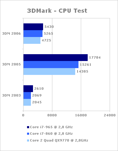

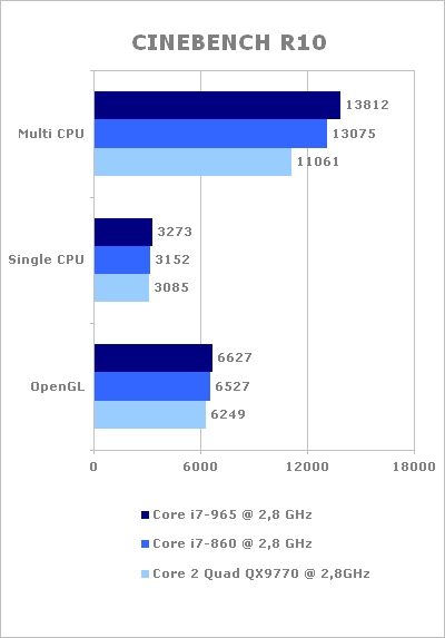

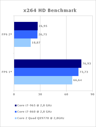

    Cabfl muy interesante tu mensaje tenía mis dudas de cómo trabajaba exactamente el turbo en los 1156, ahora que siempre quedarán las dudas si el 860 a full load queda a mismo Mhz que el 920 porque casi siempre suele quedar por delante el 860 en test de renderizo que se supone son multihilo.

    Si claro, pero si te fijas los dos están a @2,8 Ghz aquí tienes la fuente por si quieres echarle un ojo por lo que al final la comparativa es bastante acertada para ver el rendimiento por Mhz de cada sockets.
