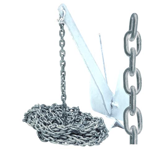

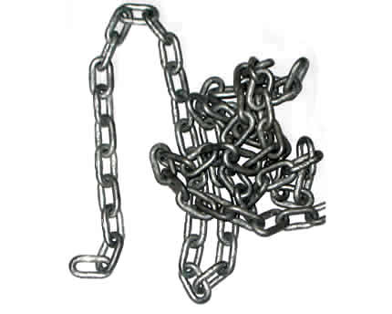

    Creo estar casi seguro de que lo necesito se puede hacer con Reactor, pero no encuentro la información que necesito para hacerlo, te traigo unas imágenes para que veas exactamente lo que quiero, se trata de que los eslabones de la cadena interactúen entre sí, tocándose sin atravesarse los unos con los otros y así yo poder colocarla en escena con una posición realista y lógica, con el splineiksolver he podido darle cierto movimiento, pero los eslabones se atraviesan unos con otros, y no puedo, por ejemplo, hacer montones, en las imágenes se ve claro esto que quiero. Muchas gracias otra vez, voy a probar como dices tu ver que tal. Saludos.
