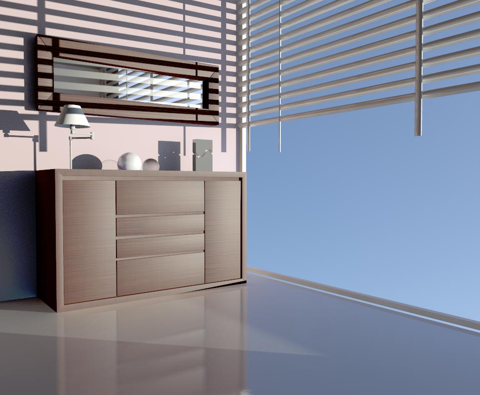

    Maya Qué hago mal?
    Subo esta escena. Estoy bloqueado y cada paso que doy es a peor. Necesito ayuda por favor, ¿Qué estoy haciendo mal?

    Me parece que deberías pegarle una repasada a todo lo que tiene que ver con linear workflow, gamma correction, más, si quieres usar el Physical Sun & Sky.
    Ejemplos de errores:
    1. Tu textura del mueble parece estar corregida a 1/2.2.antes de conectar esta textura al color del Shader deberías compensar esa corrección, convirtiendo los valores a lineal, usando como puente de la conexión un nodo gamma correct.
    2. Al usar Physical Sun & Sky, creado desde los render settings, el software automáticamente conecta un Lens Shader a tu cámara. Si ese Lens Shader esta seteado para corregir gamma a 2.2 (como lo tienes ahora mismo) y el Frame Buffer también está haciendo alguna corrección entonces estas frente a un tema de redundancias. Alguno de los dos debería quedar en linear (1.0) mientras seteas las luces.
    3. El buffer estaba seteado para renderizar a 32bpc con una corrección de gamma de 0.5 (arbitraria?) por lo general, deberías testear luces a 16bpc o 8bpc con el gamma seteado a 0.454 (1/2.2) o 0.555 (1/1., y después hacer un Batch render a 32bpc con el gamma en lineal (1.0), listo para trabajarlo en algún programa de composición (donde también debes tener presente todo esto del linear workflow).

    Hola Marcos, gracias por el enlace. Me lío a él. Otra cosa Xian, entonces por lo que deduzco, ¿todas las texturas han de corregirse a nivel de gamma con el corrector antes de conectarlas al shader?

    He seguido tus pasos y noto cambios. A nivel de saturación de colores etc. No sé si he hecho bien lo del gamma. Entre la textura y el Shader conecto el gamma correction. Ahí viene la duda. En que atributo? Gamma, value, othersí.

    ¿Todas las texturas han de corregirse a nivel de gamma con el corrector antes de conectarlas al shader?
    -si la textura proviene de un.jpeg bajado de la web o de una fotografía (también jpeg) sacada de tu cámara digital entonces: si hay que corregirlas.
    Si la textura viene de Photoshop, Illustrator, Gimp, y no tiene embebido el profile (hecho esto a drede), o si son procedurales entonces: no hay que corregirlas porque ya están linearizadas.

    A mí también me hizo pasar malos momentos, y me demore mucho en entenderlo y poder aplicarlo a todo lo que hago, pero una vez que logras entender todo es paraíso.
    El outcolor de tu file lo conectas al value del gamma corrector. En donde dice gamma pones el valor por el que vas a compensar.
    Efectivamente cuando comienzas a trabajar con el gamma vas a notar cambios en la saturación.
    Recuerda cambiar el gamma en el Lens Shader también.

    Qué tal poner 1 en el Lens Shader y.250 en el frame buffer a RGB 4x8bit y el gamma corrector a.454?

    Supongo que el 0.250 lo propones para tratar de compensar la cantidad de luz, pero no, no está hecho para eso. Si tu monitor es un monitor de ordenador común y corriente setea:
    -Lens shader: 1.0.
    Framebuffer: 0.454.
    Gamma corrector para las texturas: 0.454.
    Si quieres compensar la cantidad de luz entonces jugar con los parámetros de exposición del Lens shader. Podrías cambiar a un Physical Lens si sabes algo de fotografía.

    Hola Xian de nuevo. Tiré el render y me quedó muy quemado. He bajado algo la gamma y lo he dejado tirando. Ahora estoy trabajando, cuando llegue a casa te subo render y me comentas. Pero todavía no deja de verse como una simple imagen en 3d y creo que estoy perdiendo los nervios. Luego hablamos si te va bien. Gracias de antemano.

    Subo el render. Sigue sin verse bien. He probado todas las combinaciones posibles y no se ve bien. Creo que no voy a conseguirlo, pero es ya cuestión de orgullo y voy a ello de nuevo.

    Ok, veo muchos progresos respecto a lo que vi primero. Felicitaciones. Te aclaro de todas formas, que es muy pretencioso buscar resultados increíbles de una escena tan simple. Efectivamente, hay cosas que todavía se pueden mejorar en este render, pero nunca vas a llegar a resultados 100% satisfactorios con una escena tan desprovista (parece la sala de alguien que recién comenzó a mudarse).
    Si la escena te la proporciono alguien más como prueba laboral y te pidió específicamente que respetaras los elementos en escena (sin agregar nada más), entonces ese alguien no debe esperar mucho más de lo que estás logrando. Ahora, si la escena la estas construyendo vos entonces preocúpate por dedicarle más tiempo a los siguientes puntos:
    -Modelado: las paredes tienen un problema y es que es mejor que se estén intersectando o que sean todas un mismo objeto (sin huecos), de esa manera, por ejemplo, evitas la luz que no debería existir en la parte inferior izquierda de la imagen. En los objetos tienes algunos que no tienen los bordes con bevel y me parece que eso podría ayudar mucho. El mueble podría tener algo más de detalle (algo para abrir las puertasí).
    Materiales: el material de la lámpara podría tener algo de translucidez. El material del mueble debería tener algo de Bump y una reflexión más o menos Glossy. Te sugeriría los mia_materials, pero eso sería agregarte un nivel más de complejidad a todo lo que ya estás tratando de trabajar.
    Luz y cámaras: trata de usar la saturación del Physical Lens para devolver vida a tus colores, o de hacerlo después en composición. Deberías trabajar un ángulo de luz menos paralelo al piso y esto tiene que ver con lo más importante de todo:
    La composición: el encuadre es simétrico y eso no está ayudando mucho a vender la imagen, si que menos cuando lo que hay en ella es poco. Me estas invitando a mirar hacia el centro, a la esquina de la pared y la ventana donde, no hay nada. Trata de pensar en niveles de lectura para componer la imagen, en proponer un recorrido visual, yo sé que esto no es fácil, pero bueno, es cuestión de mucha práctica y de entrenar el ojo (mirar la obra de otros artistas, analizarla, etc).

    Muchas gracias Xian. Voy a ponerme a todo lo que me comentas. Lo cierto es que estoy copiando la imagen de un catálogo que me han dejado para la prueba y si bien es cierto que el mueble original no tiene manetas para abrirlo, también he pensado yo en ponérselas puesto que no es el mueble el que tengo que vender en estos momentos sino la imagen, también es verdad que en el exterior, a pesar de la luz que entra se ve un suelo de madera blanca de algo que podría ser una terraza y pienso que si modelo algo parecido y le pongo una puerta de cristal ganaremos bastante. El tema de los objetos si es verdad que lo tengo algo dejado puesto que me he entíoado con la luz, pero es verdad que no tiene apenas detalles que distraigan la vista. Me pongo y a ver qué tal. También miraré de jugar con la saturación como comentas. Gracias por los ánimos. Y cómo no por tus consejos. Muy agradecido.

    Hola Xian de nuevo y tras unos días. Finalmente opté por cambiar de imagen, pero siguiendo tus consejos. Envié el render que adjunto y parece ser que, me dan el trabajo. Muchas gracias por todo.
