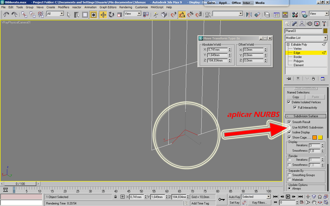

    Hola a todos. Tengo una duda sobre modelado poligonal. Tengo una malla poligonal editable, en la cual necesito aplicar una subdivisión Nurbs en un grupo de polígonos sin que afecte a toda la malla (solo a ese grupo de polígonos).
    Para ser más preciso la subdivisión necesito aplicarla en 2 aristas posicionadas a modo de triángulo para que al subdividirlas se conviertan en semicírculos.
    Se entiende? Bueno si alguien me da una mano agradecería.
    Dejo la captura del tema en cuestión. Saludos.
Nombre: dudanurbs.jpg

    Fíjate que dice Nurms subdivisión no Nurbs porque mezclar Nurbs con polígonos creo que es religiosamente imposible (en la misma Mesh). Si lo que quieres es crear un sermicirculo con esas aristas, yo usaría el tool Cut y manualmente añadiría subdivisiones hasta generar el semicírculo a tu gusto.
    La herramienta Cut la puedes encontrar dentro del mismo panel dónde tienes la captura, pero más arriba, bajo la pestaña edit geometry.
    Creo que es la forma más limpia y ordenada de trabajar. Ya me dirás que tal.

    Pero que error el mío, es Nurms. Uno a veces mira, pero no le. Muchas gracias por el tip, probaré que tal y me vengo. Saludos.
