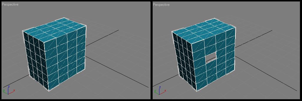

    Hola un saludo a todo el foro, me inicio en este mundo con muchas ganas de aprender, estoy usando el 3d Studio Max 08 y tengo un problema que no consigo resolver. A la hora de modelar construyo una caja, la convierto en un polígono editable, selecciono un polígono y lo elimino, al hacerlo en tal de verse el interior de la caja se ve el fondo de la pantalla como si la caja en tal de tener su volumen se tratase de un plano.
    Alguien me puede decir que hago mal o directamente que no hago?
    He adjuntado una imagen para grafiar mi caso. Muchas gracias. Saludos.

    Botón derecho sobre la caja, /object propieties/ desactivar Backface Cull.

    Muchas gracias.
