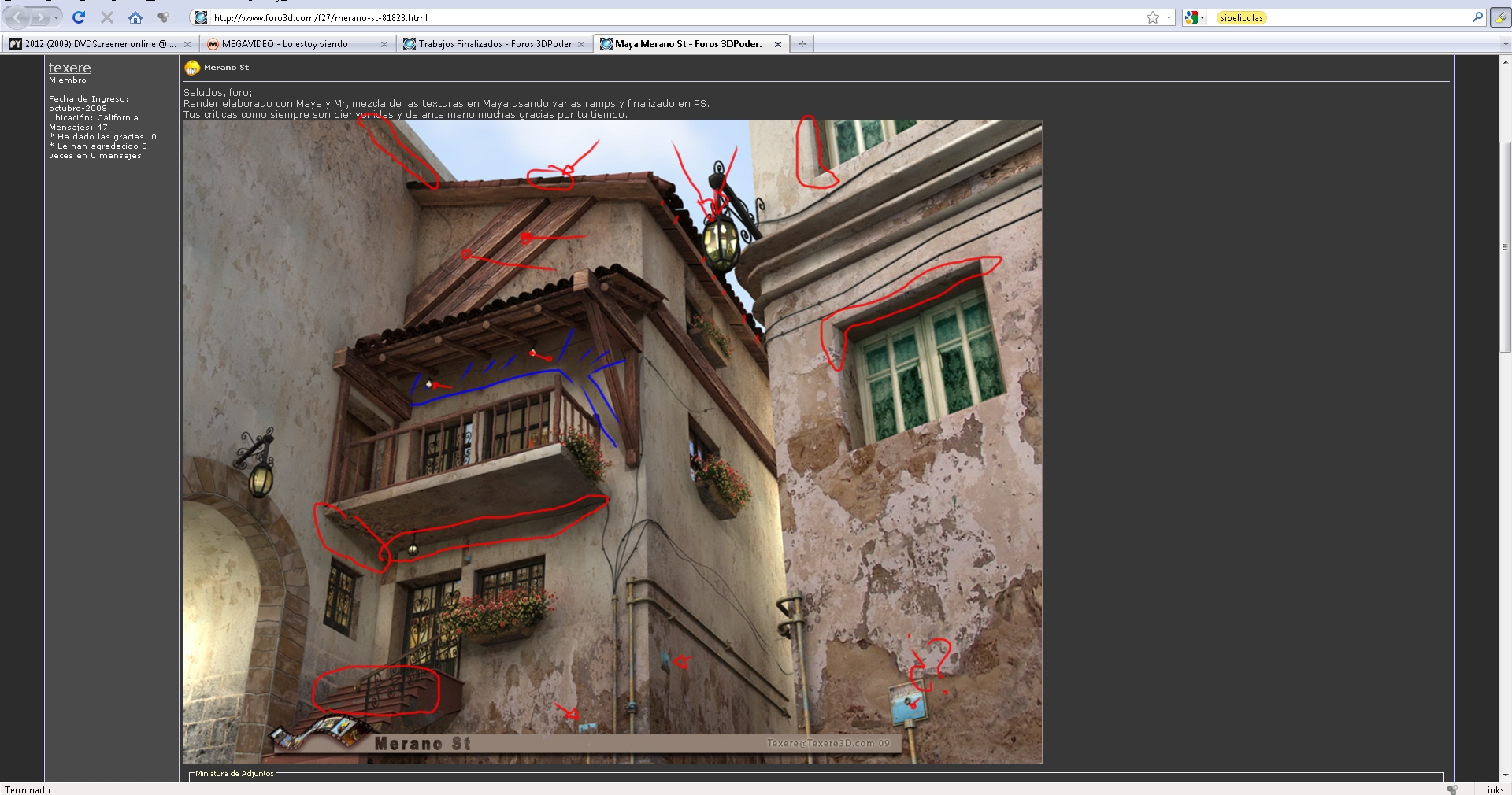

    La imagen y el trabajo esta fenomenal, aunque cuando veo la imagen hay zonas que me fallas y por eso creo que pierde realismo si las mejorases quedaría mejor, tea djunto una imagen indigando las zonas que a mi me fallan, si hace falta mejoralas en Adobe Photoshop y ya está para quitarte líos de cabeza.
    Vale sobre todo son temas de suciedad y guarreo.
    Las escaleras que se ven las veo demasiado limpias, ensucialas, estropealas.haz que se note que han pasado los años en esas escaleras.
    Las bombillitas las veo muy blancas, si están apagadas, hazlas más transparentes.
    Los farolillos veo el cristal muy limpio, ensucialo más.
    Los tablones de madera en diagonal también ensucialos más, los tablones que están justo x debajo de las tejas, le faltaría la grieta en el lateral. (bueno viendo la imagen me entenderás mejor).
    Las tejas tienen como zonas muy negras, parece que estén quemadas, ensucialas estropealas, pero no las quemes al menos de que haya alguna hoguera debajo.
    Y en las ventanas de la derecha, no sé si te ahs olvidado de poner el turbo, o es que tienen esa eskina así cortada, si la eskina es así de cortada, dale más caña, más rotos, más irregularidades.
    Y luego ya lo del tema de las pegatinas azules, no lo entiendo, me llama demasiado la atención eso que este de azul claro, quizás con un blanco amarillento podría quedar mejor.
    Y en azul te he marcado una sombra, revisa la iluminación, o bueno yo por lo menos no entiendo de dónde viene esa sombra.
    Bueno espero que no te moleste mi critica, estoy convencido de que con esos cambios te puede quedar una imagen mucho más realista. Un saludo.

    Bueno si me pongo más tiquismiquis aún, las cortinas del vecino de arriba y del vecino de abajo son =les. Y las flores de todo el vecindario también.modifica y así le darás más variedad al tema.
    Y le pondría un leve displace a la textura de la pared de la derecha que está más cerca a cámara. Un saludo.

    Excelente, podrías ensuciar un poco el farol de la derecha.
    En cuanto he visto la imagen no he podido evitar fijarme en ese fallo.
    Creo que es el fallo que más canta.
    A mí personalmente me gusta el trabajo de texturas y el ambiente que has sabido crear, enhorabuena. Saludos.

    Si, el tema de las texturas es lo más conseguido, está estupendo y envidiable, pero el tema de las escalas canta mogollón, los elementos arquitectónicos son desproporcionados, ventanas pequeñas, puertas pequeñas, escaleras de pin y pon, vigas enormes, la verdad, no sé cómo se sostienen las paredes, podría pasar por un pueblecito pesquero, pero las proporciones me cantan mucho al ojo.

    Muy cierto con el tema de las escalas, no me había dado cuenta.

    Bueno, compañero, ya te han destripado bastante la imagen. En general causa muy buena impresión al primer vistazo, porque las texturas son excelentes, si bien después vas apreciando detalles como los que te han comentado.
    Yo me he fijado en una cosa que me extraña antes de ver nada de lo que comentan los compañeros, la cornisa de la casa de la derecha le pasa algo extraño, es como si tuvieras extruida hacia afuera un solo Edge sin grosor, me refiero a la parte inferior de la cornisa, se ve claramente en la curva de la esquina, o lo veo yo mal?
    A parte de detalles mejorables, en conjunto me parece muy bonita, de verdad. Saludos.

    Gspower muy bueno no me había dado cuenta de eso.
