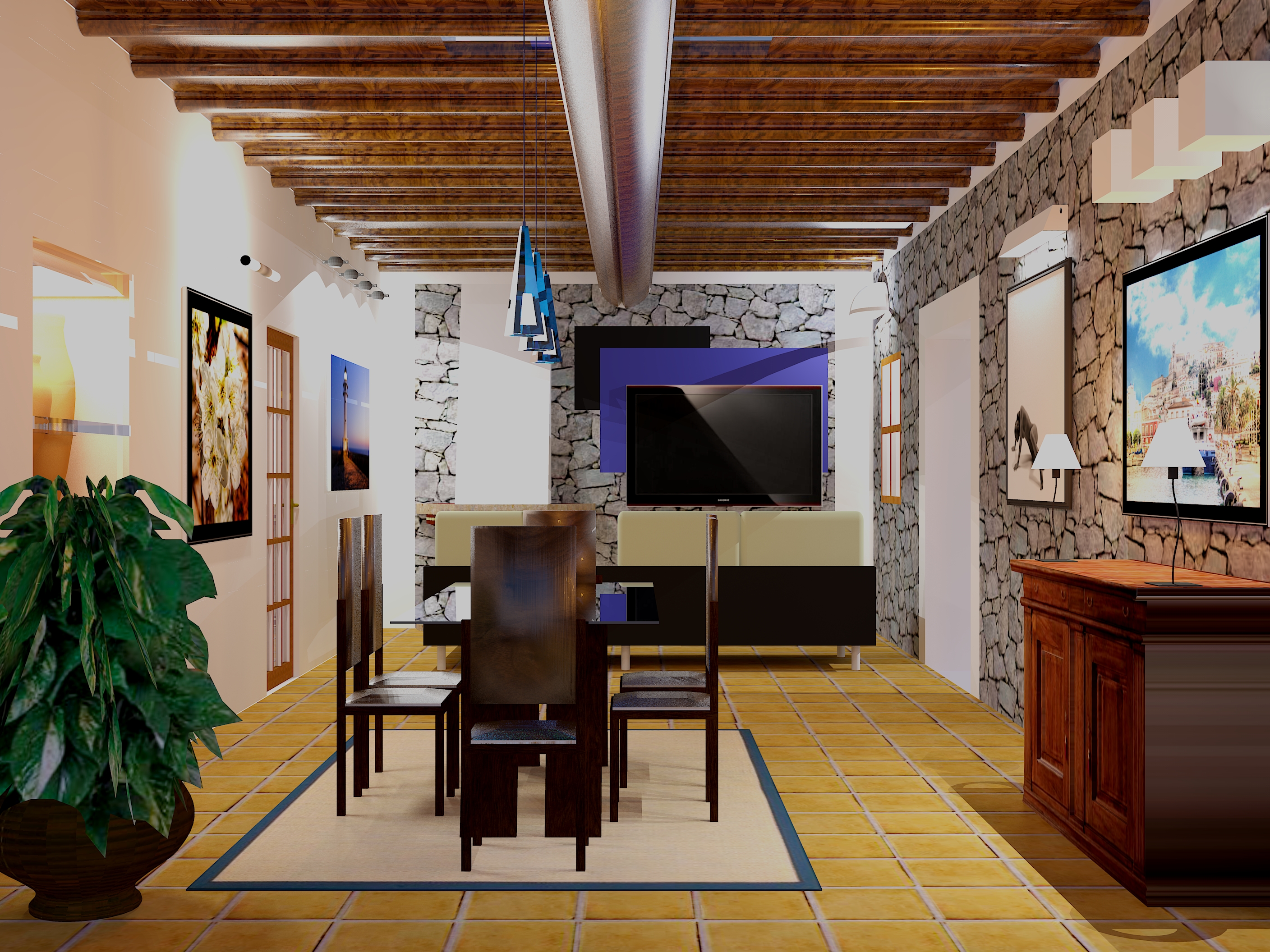

    Hola a todos. Quería mostraros mi primer render, sé que comparado con los trabajos que existen en la galería, me queda mucho por aprender y por eso lo pongo aquí para recibir vuestras críticas que son tan importantes para mí.
    Por lo tanto las espero, recordar que es el primero. Gracias.

    Por ser un primer trabajo está muy bien, te puedo asegurar que tendrás mucho futuro en esto, pero sigue trabajando en lo que es textura, ya que mira, fíjate en lo que serían las piedras que has colocado en la pared, yo creo que le falta el mapa Bump que sería el que las despega un poco de la pared y también a lo mejor un mapa de desplazamiento para que la textura no quede tan plana.
    También creo que la mesa tiene demasiado reflejo. Saludos.

    Gaestor, gracias por la respuesta parece que no, pero esos dos consejos que me has dado para mí sirven de mucho. De nuevo gracias por responder. Un saludo.
