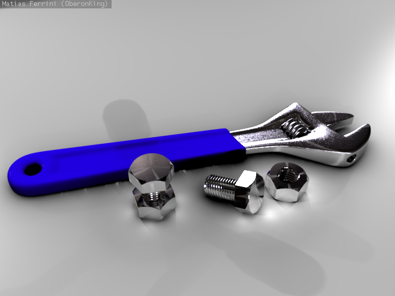

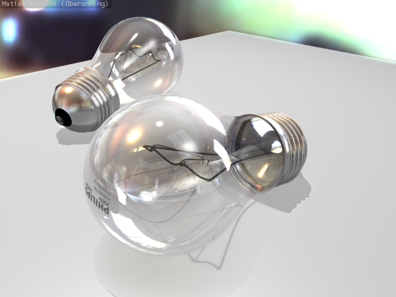

    Estuve haciendo unas pruebas en el internal para llegar a algo casi real. El resultado es el siguiente y espero les guste. Sé que la iluminación no es mi fuerte, pero hice lo mejor que pude.
Nombre: render1.png
Visitas: 143
Tamaño: 271.8 KB
ID: 116331   Clic en la imagen para ver su versión completa.
Nombre: render_llave.png
Visitas: 152
Tamaño: 156.2 KB

    En general te han quedado bastante bien en especial el cuerpo metálico de la llave inglesa, que me parece lo más fotográfico de todo.
    Críticas para las bombillas (lámparas):
    • la iluminación del HDRI que has usado debería arrojar sombras difusas, pero tú has usado sombras nítidas y se nota mucho que no encaja.
    • la perspectiva del HDRI no encaja con la de la cámara.
    • las proporciones de la rosca con respecto al cristal, no son correctas.
    • el filamento de tungsteno debe ser eso, un filamento, no un simple cable.
    • la parte que está en contacto con el suelo (rosca) debe tener una sombra más oscura según cuanto más adentro, ya que entra menos luz.
    Críticas para la llave inglesa y tornillos:
    • la saturación de color en el mango es extrema, deberías bajarsela bastante.
    • las sombras que desaparecen en medio de la nada no se ven correctas.
    • los tornillos y tuercas necesitan un ligero bevel en todos sus bordes.
    • la simulación de refracción cáustica que has intentado, debería ser más sutil, porque no llega a engañar al ojo, así que, mejor pecar por defecto, que, por exceso.
    • el AO (sombra de objetos cerca del suelo) me parece demasiado oscura.
    • los artefactos (manchas) que aparecen bajo el mango, sobran.
    Crítica general:
    Como son primerísimos planos (similares a fotografías macro), deberías usar Dof para que solo una parte quedase enfocada y 100% nítida.
    Ale, a practicar.
