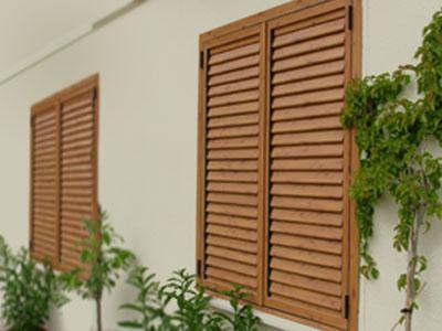

    Hola amigos. Necesito hacer un edificio que dispone de una gran cantidad de mallorquinas. Me gustaría saber si en las posibilidades que ofrece el 3ds Max, en lo que se refiere a geometría, existe alguna manera de hacer este tipo de ventanas para poder cambiar de manera sencilla el tamaño de las lamas y, sobre todo, su nivel de apertura.
    He estado probando alguna posibilidad que ofrece la pestaña de window pero no se ajusta a lo que necesito.
    Adjunto imagen para que veáis lo que busco.
    ¿Me podéis ayudará gracias.
    Haces una y la copias.
    Haces una lama y la instancias.
    Haces una ventana normal, le pones un modificador edit Mesh, (ojo no convertir a poli) y le atachas las lamas, y ahí tienes tu parámetro de apertura aunque yo lo haría con una ventana normal y los wire parameters. Saludos.

    Gracias por tu respuesta Fiz3d. Ese método ya lo tenía como opción, pero pensaba que existía ese tipo de ventana en las primitivas estándars del 3d y que subiendo o bajando un valor se abriera o cerrara la mallorquina sin necesidad de modelar. Gracias de nuevo.
