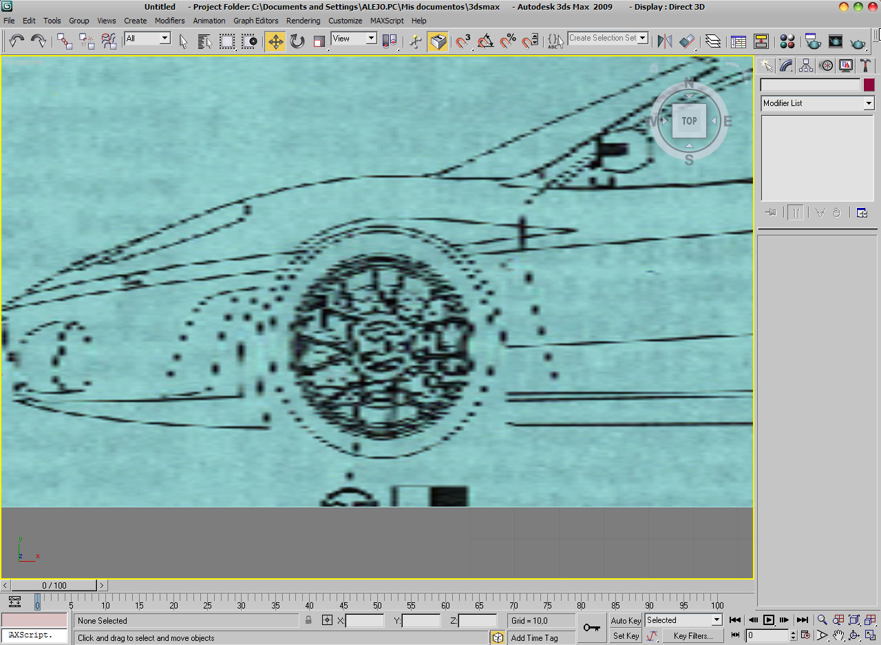

    Hola todos, estoy haciendo un tutorial que encontré de un Ferrari (a ver si algún día aprendo a dibujar en max) y me encuentro con que no puedo ver la imagen de referencia detalladamente, sólo aparecen garabatos sobre lo que no es posible dibujar.
    ¿Qué puedo hacer para que la imagen se vea detallada y poder dibujar sobre ella?

    Hola yo baje el mismo tutorial, pero no pude hacer nada con la imagen viene hace entrecortada, dibuja las Splines guiándote un poco con la figura y otro en como te debería quedar, es un ese tutorial yo no lo termine.

    Podrías poner tu referencia en un plano, darle un UVW map, y poner bitmap fit, así el gizmo de la UVW se ajustara al tamaño real de la fotografía evitando el pixelado o la aberración de la forma.
    Si no quizás modelar todo en más pequeño y luego, cuando no necesites más tu referencia escalarlo al tamaño deseado.

    También te puedes bajar Inkscape, el programa de vectores GNU, por ejemplo, y vectorizar ese mapa de bits para generar unos blueprints con más resolución. Es solo mi sugerencia, espero haberte ayudado.

    Dame un segundo y te lo paso que yo tuve el mismo problema, pero ahora mismo no me acuerdo cómo se corrige. Nos vemos. Guigo_.
    Edito** es que tuve un problema y después de reinstalar el 3ds Max no lo tenía configurado y probando lo que me acordaba no me funcionaba, pero era porque tenía que reiniciar el 3ds Max.
    Tu haz lo siguiente:
    Ve a customize> preferencias y en la pestaña de viewports, abajo de todo veras que pone configure driver. Entras ahí y tienes que seleccionar n el apartado de download texture sixe, 512 y activar la casilla que tienes debajo.
    Ok y ok y luego reinicia el 3ds Max y verás que tus blueprints, si son de calidad se te verán con muy buena calidad y te permitirán trabajar con comodidad.
    Aun así, mucho no buscaste porque en este mismo foro hay varias respuestas a esa pregunta.
    Venga, a cuidarse. Un saludo, guigo.

    Muchas gracias a todos, Guigo arreglado el problema, muchas gracias.

    Lo que ha dicho guigolinho es correcto, sólo quería matirazlo: en vez de andar reiniciarndo el 3ds Max, aplicarle otro material y volver a aplicarle ese, es suficiente o, si no recuerdo mal, con desactivar y volver a activar el cubito de rubik del editor de materiales, también vale. Un saludo.

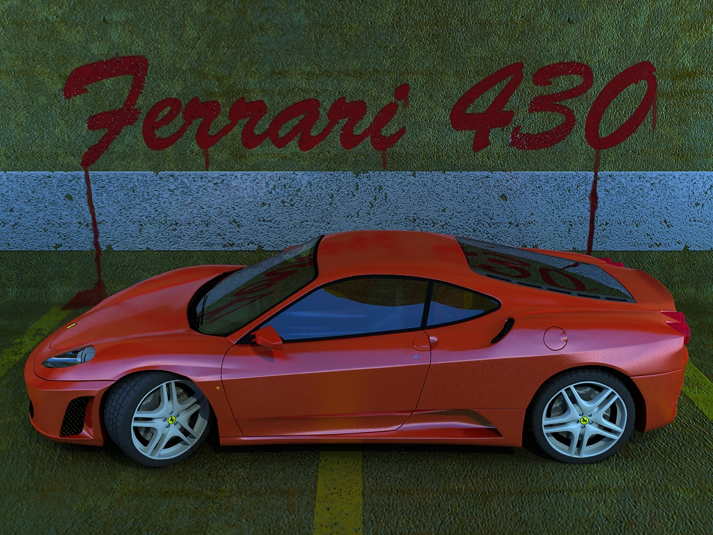

    Hola butrabi. Yo hice ese mismo tutorial, y los blueprints se veían igual de mal, pero al final acabe modelando el coche (y eso que me salte más de la mitad del tutorial porque no me convencía demasiado, fui haciéndolo a mi ).
    Creo que al final el coche quedo bien, la cuestión es no fijarse tanto en los blueprints y conseguir referencias tú mismo, en la red hay infinidad de fotografías sobre ese coche en concreto.
    Espero que nos lo enseñes cuando lo acabes.
    Aquí te dejo el mío, saludos.
