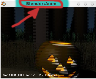

    Disculpen soy novato tengo una duda, al realizar el render, por ejemplo, 800 por 600 solo me lo muestra a la mitad de la resolución, aun cuando está en Hd y en 100%.
    En ningún momento lo he escalado, también me muestra una especie de desface, tal vez sea por el formato antes estaba en Targa luego lo cambie a. Avi Raw.

    Lo estas renderizando en una ventana aparte o en un UV/Image Editor? Si en el menú de botones de render tienes seleccionado el 100%, debería mostrártelo así, pero si lo estas renderizando en un panel image editor, y lo escalaste en algún momento, el zoom no lo deja modificar durante el render, tienes que hacerlo después de que termine.
    No sé, da algunos datos más si no es así para que podamos ayudar mejor.

    Por ejemplo, cuando lo doy render me muestra la imagen con líneas horizontales, luego cuando disminuyo la imagen a la mitad se ve correcta.

    También me muestra una especie de desface.
    Desactiva el botón Fields (en f10).

    O tu problema quizá radique en que lo que muesras en la imagen no es un render sino una animación y durante la animación tu pantalla quizá se mueva un pocoClic en la imagen para ver su versión completa.
