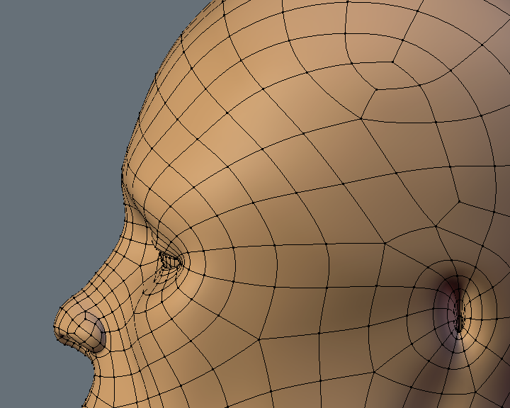

    Oye, lo has corregido bastante bien, si es el mismo que nos enseñaste el jueves. Yo simplificaría la sien y mejoraría las alas de la nariz añadiendo un poco de malla, te adjunto captura.

    Muchas gracias Shazam, me estas ayudando mucho. El modelo es el mismo del otro día, lo cambié por completo haciendo una retopología con el 3DCoat y no lo subí antes porque quería machacarme un poco más la cabeza.
    Ahora tengo una duda antes de ir a ZBrush, si le doy un poco de volumen en la zona roja y le resto en la zona azul, siguiendo esa misma dirección, tendré problemas con la nueva distribución de la malla? O eso se solventa luego con algo de subdivisión y normales? Estoy pez, ya me veo haciendo cabezas como un loco.
