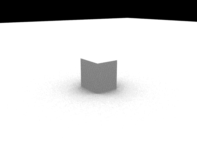

    3dsmax Oclusion
    Alguien sabes si el 3ds Max 2009 le da errores a la hora de hacer el oclusión ya sea con Mental o Vray a mí me pasa que me sale el render un poco raro subo un ejemplo ayudarme porque no sé qué pasa si es del programa del crak o del plugin o yo quese.

    El ejemplo con que está hecho? Adjunta el panel de AO para ver si el fallo está ahí ya que hay un 99% de posibilidades de que sea uno de sus parámetros, ah, por cierto, has escrito crack o he leído mal, léete las normas anda.

    Así a simple vista parece que tienes poco nivel en las ¿subdivisiones? (no me acuerdo ahora del parámetro de la calidad de AO. Si lo subes a 24 o así se debería ver sin ese ruido.
