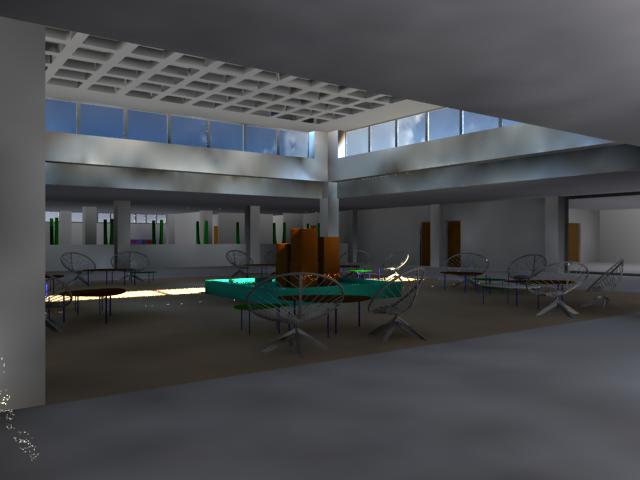

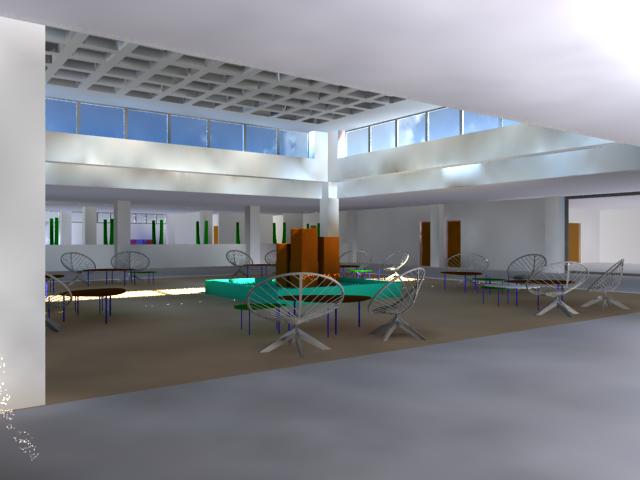

    Hola foro. Estoy utilizando la forma from file del Ligth caché para no tener que volver a calcular la iluminación pero no sé porque cuando guardo el Single Frame y lo pongo en from file, al desactivar el Ligth caché y tirar un render la escena me sale más oscura cuando realmente me debería quedar con la iluminación que yo he guardado ¿no?
    Alguien me podía decir por qué?
    Mar 2008
    16
    From file
    Bueno soy yo otra vez pues ya lo tengo solucionado mi problema ha sido un pequeño despiste y es que en vez de guardar el Irradiance Map guardaba el Light Cache, así que, nada ya lo tengo solucionado. Gracias de todas formas.
