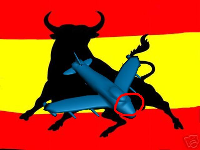

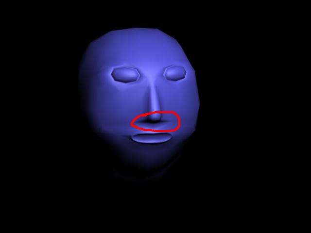

    Hola. Me llamo David y tengo 16 años, soy nuevo en esto del 3d y estoy aprendiendo lo que puedo con los tutoriales que encuentro.
    Tengo una duda, cuando modelo algo en 3ds Max y le pongo la Maya MeshSmooth, se me quedan unos pliegues en la figura.
    ¿Qué hago para solucionarlo? Gracias.

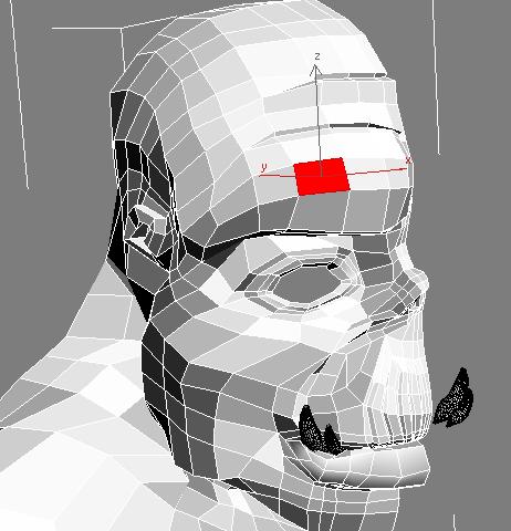

    Eso es un fallo de la malla. Si puedes cuelga una imagen con la malla para poder verlo mejor, pero a simple vista parece ser eso. Te en cuenta que las mallas que realices han de tener siempre polígonos de 4 lados. Con polígonos de 3 o de más de 4 lados el suavizado de malla produce fallos como el que comentas. Un saludo.

    Los polígonos son lo que forman tu objeto. Fíjate en la imagen que te adjunto. Lo que está en rojo en un polígono y como ves tiene 4 lados. Cuando los polígonos tienen 4 lados el suavizado funciona bien. Si ese polígono fuera de 5 lados el suavizado produciría errores en el objeto.
    Espero que te sirva, si tienes dudas no dudes en preguntar. Un saludo.

    Sí, lo veo, muchas gracias eso es lo que me había pasado a mi el polígono tenía 6 caras. Y tengo más dudas. Veo que en la imagen tienes a tu personaje dividido en dos mitades, lo vi en un video, modelas una y luego te hace una copia simétrica en el otro lado. ¿cómo lo haces?

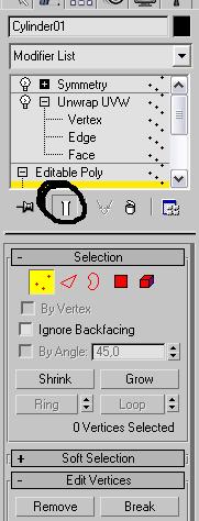

    Hola. 1º- El modificador se llama Symmetry o simetría en la versión en castellano (si no aparece la otra mitad al seleccionar el modificador es porque tienes que señalar la casilla flip, en castellano no sé cómo se llama (aparece justo debajo de las casillas x, y, z)) además, si seleccione el botón de ver los resultados (te adjunto la imagen) podrás modificar la malla y a la vez ver el resultado.

    Hola knosillo. Lo que te dijo kiki l no siempre es verdad, aunque es más ordenado con polígonos de 4 lados, el problema de los pliegues es siempre por superposiciones de vértices, a veces se arregla soldando los vértices que están muy cerca entre ellos en la zona conflictiva.
